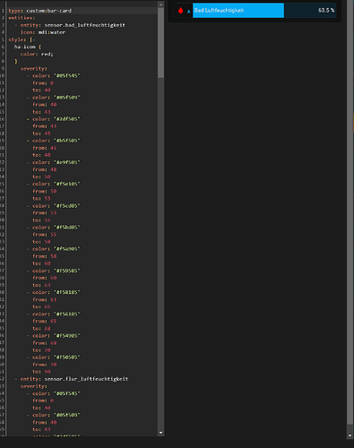

Da ich absolut neu in diesem Forum bin, kann mir bitte jemand eine Idee liefern,
wie ich ein Icon einfach in eine bestimmte Farbe ändern kann ohne irgendeinen Zustand,
einfach nur blau, rot oder grün.
Ich wäre euch sehr dankbar.
Sorry für die Umstände.
@Sagitariusstern
Versuch es mal so
type: custom:bar-card
entities:
  - entity: sensor.bad_luftfeuchtigkeit
    icon: mdi:water
style: |-
  ha-icon {
    color: green;
Geht leider nicht.
Trotzdem Danke.
Nachtrag:
Ok. Stopp ich revidiere die Aussage.
Nachdem ich die Position der Leerzeichen eingehalten habe,
funktioniert das Ganze.
Vielen herzlichen Dank.
Nochmals sorry wenn ich die falschen Kanäle benutze.
Nachtrag2:
Sorry ich muss noch einmal einhaken.
Das Icon hat die Farbe angenommen aber leider bekomme ich jetzt die anderen Räume nicht mehr angezeigt.
Muss ich den Code an eine bestimmte Stelle eingeben das es für alle Räume gilt?

Der Code war bis gerade nicht bekannt. Hast du es mal so versucht, bei jeder Entität?
entities:
    icon: mdi:water
    style: |-
      ha-icon {
        color: green;
Wenn ich das mache bekomme ich gar nichts mehr angezeigt.
Ich nutze bar_card nicht, deswegen kann ich es nicht selber testen.
