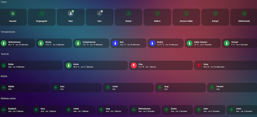

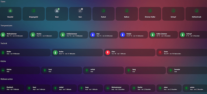

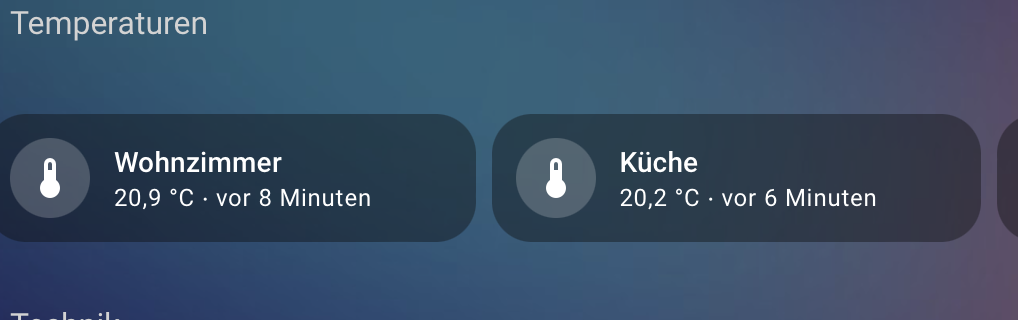

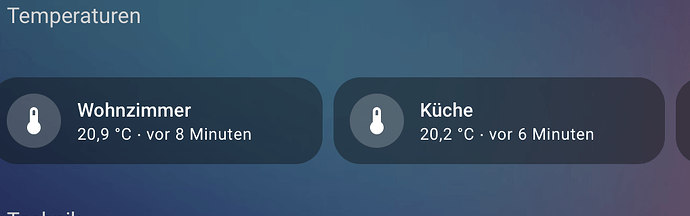

Hallo zusammen
Das Bild zeigt ein Teil meines Dashboard. Nun hätte ich gerne das Temp-Icon je nach zustand eingefärbt. Unter 19 Grad blau, 19-23 Grad grün und darüber rot.
Geht das oder wie geht das?
Edit: Das ist die ganz normale Kachel von HA

Mit diesem Code habe ich den erste Schritt erreicht:
card_mod:
              style:
                .icon-container .icon$: |
                  .shape {
                    {% if states(config.entity) | float < 18.9 %}
                      background: blue !important;
                    {% else %}
                      background: green !important;
                    {% endif %}
Alles unter 19 ist blauf darüber grün :slightly_smiling_face:
wenn ich jetzt noch ab 23 ein rotes icon habe dann :+1:

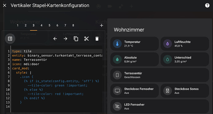

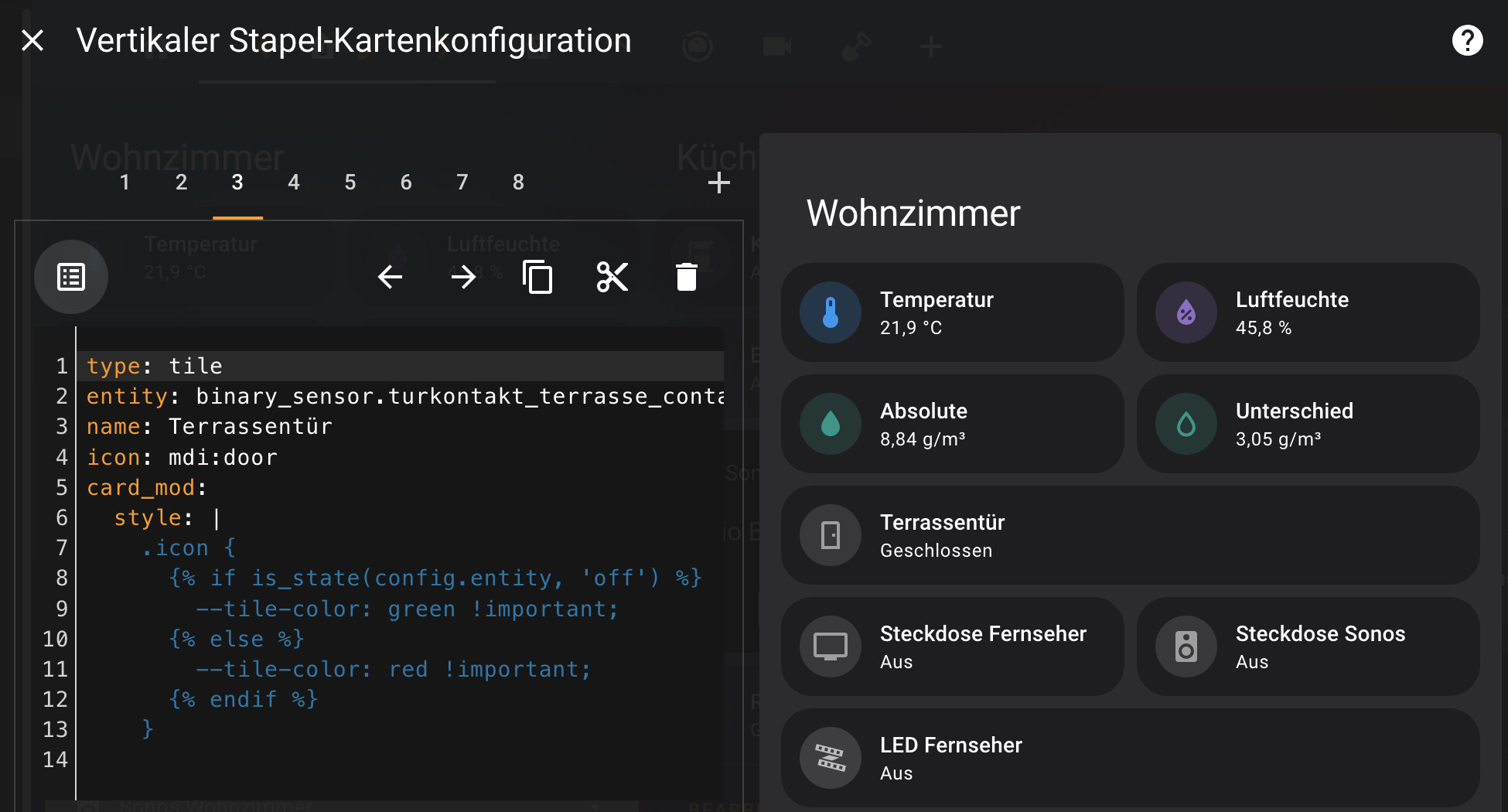

Bei mir funktioniert das Einfärben der Icons nach einem Update nicht mehr. Ist das bei euch auch so?
Gibt es eine Lösung bzw. nun ein anderes Vorgehen wie man diese wieder einfärben kann?
Wie hast du das färben der Icons umgesetzt? Wenn du es mit card_mod gemacht hast, hast du darauf geachtet, dass du immer card_mod davor geschrieben hast?
card_mod:
  style:
Das wurde irgendwann als zwingend vorgeschrieben und war früher nicht so.
Sieht bei mir so aus:
type: tile
entity: binary_sensor.turkontakt_terrasse_contact
icon: mdi:door
card_mod:
  style: |
    .icon {
      {% if is_state(config.entity, 'off') %}
        --tile-color: green !important;
      {% else %}
        --tile-color: red !important;
      {% endif %}
Und so die Karte:
Hier gehts bspw. um den Türkontakt Terrasse aber das betrifft auch alle anderen Karten. Die Temperatur und Luftfeuchte sind nur einfarbig ohne Änderung
card_mod läuft aber noch bzw. ist in HACS noch eingebunden?
Ja ist alles noch da sowie vorher auch….
Ich versteh das absolut nicht
Ich habs herausgefunden… man muss das .icon in ha-card ändern…
