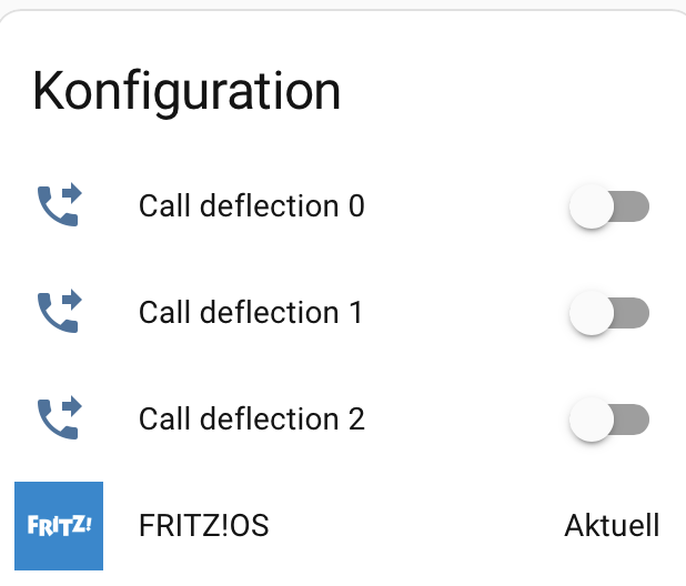

einen Button für die Rufumleitung gibt es diese in den Integration..?
ja, ist ein switch und nennt sich irgendwas mit call deflection
Ja, in den Fritz!Box-Tools bei der Router-/Hauptbox/Konfiguration:
japp Danke
werde ich mal so versuchen…
