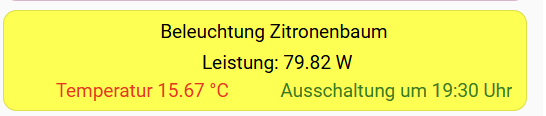

Ich habe es jetzt so hinbekommen. Vielleicht ein Hinweis von Euch ob so korrekt oder viel zu umständlich gemacht?
Screenshot 2024-11-24 162724
  - type: custom:button-card
    show_name: false
    entity: switch.zitronenbaum_pflanzenlampe
    color_type: label-card
    show_icon: false
    show_label: true
    tap_action:
      action: more-info
      entity: sensor.zitronenbaum_pflanzenlampe_leistung
    double_tap_action:
      action: more-info
      entity: sensor.zitronenbaum_pflanzenlampe_energie
    hold_action:
      action: toggle
    state:
      - value: "on"
        color: yellow
      - operator: default
        color: rgb(255, 204, 229)
    styles:
      card:
        - height: 90px
      custom_fields:
        Temperatur:
          - position: absolute
          - left: 10%
          - bottom: 7px
          - color: red
        Nächstes Event:
          - left: 53%
          - bottom: 7px
          - color: green
        Name:
          - left: 30%
          - bottom: 60px
          - color: black
        Leistung:
          - left: 38%
          - bottom: 32px
          - color: black
    custom_fields:
      Temperatur: |
          return "Temperatur " + " "+states['sensor.temperatur_buro_keller_temperature'].state +" °C"
      Nächstes Event: |
          return states['sensor.pflanzenlampe_next_event'].state +" Uhr"
          return "Beleuchtung Zitronenbaum"
      Leistung: |
          var pow = states['sensor.zitronenbaum_pflanzenlampe_leistung'].state;
          if (pow != 0.001)
          return 'Leistung: ' + (pow ? pow : '0') + ' W';
            else
            return "Offline";
