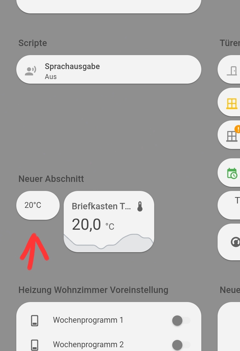

Wie wäre es denn mit der markdown-card
type: markdown
content: "{{ states('sensor.briefkasten_device_temperature') }}°C"
grid_options:
  columns: 3
  rows: auto

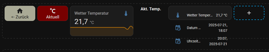

Ideal wäre es für mich, wenn ich alles so aussehen hätte, wie die 2 Button links auf dem Bild. Kurzer Text und den Sensorwert rein. (Bekomme ich nicht hin).
Alles andere wie die Sensor-Karte, Markdown-Karte, Entitätenkarte daneben finde ich leider nicht toll und würde das halt irgendwie kleiner haben wollen.
Links die beiden Karten sind button-cards in einer Rasater-Karte.

Frage: Könntest du den Code von der Karte daneben auch einmal posten?
Die Kachel mit dem Graphen drinnen finde ich cool…
Danke :slight_smile:
Nachtrag: Habe es jetzt mit eurer Hilfe auch die Sachen in Button Cards umgesetzt.
Code:
type: custom:button-card
entity: sensor.wetter_temperatur
show_icon: false
show_name: false
show_state: false
label: |
  [[[ return "Aktuelle Temperatur :<br />" + entity.state + " °C"; ]]]
show_label: true
styles:
  card:
    - width: 200px
    - height: 62px
    - background-color: rgb(120, 0, 0)
    - color: white
    - border-radius: 12px
    - box-shadow: 0px 2px 6px rgba(0, 0, 0, 0.2)
  label:
    - font-size: 18px
    - font-weight: bold
    - text-align: center
