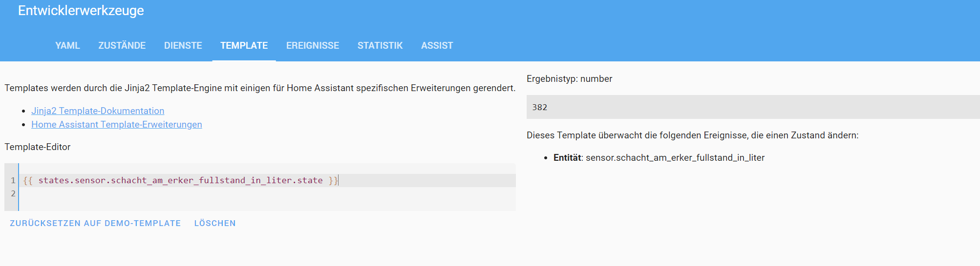

Ich möchte gern, wenn Füllstand xy (über 1000l) erreicht ist, eine button-card blinkt. Also muss ich den aktuellen Wert immer auslesen können.
Mach doch mal bitte einen Screenshot von der Ansicht, wo du den Status wie oben beschrieben lesen kannst (368).
Blinkt zwar nicht und wird nur rot und ändert das icon aber dann halt ohne separates template. Bedingt aber die custom:button-card (über HACS installieren)
