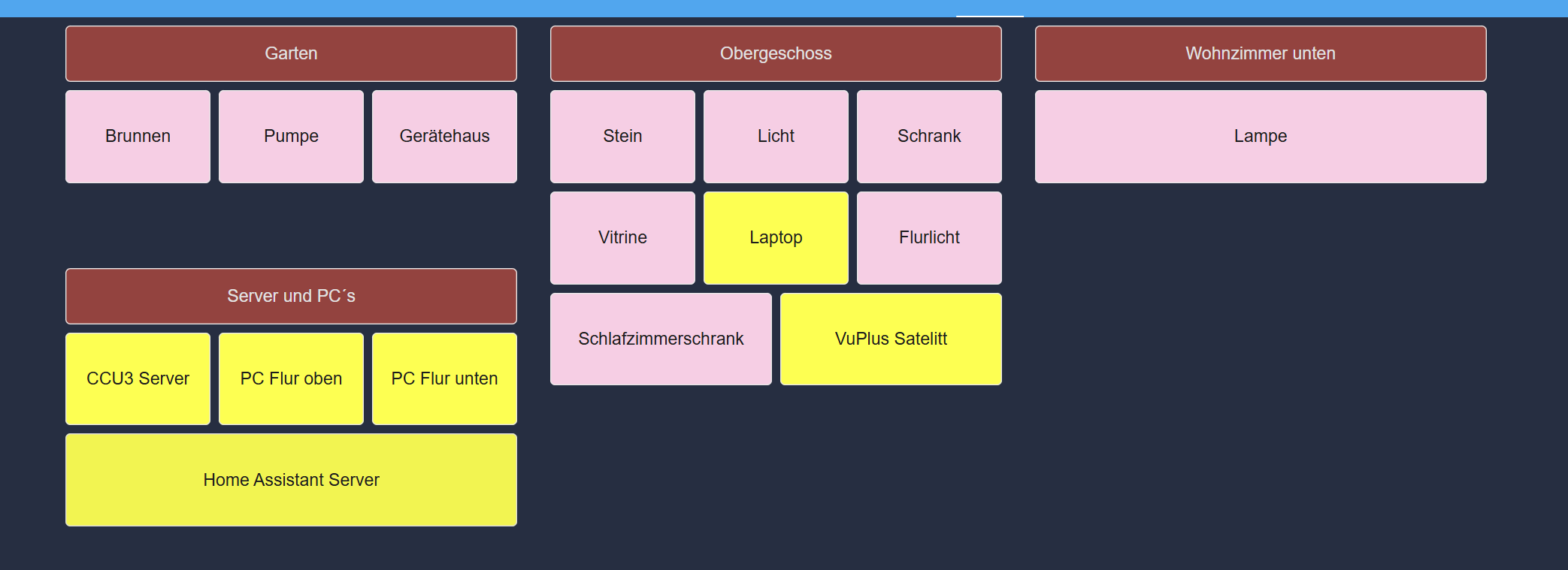

in meiner Übersicht für Schalter und Steckdosen, würde ich gern bei den Dingen, die Verbrauchswerte liefern, diese in die button Karte unter dem Namen einbauen.
Wie mache ich das?
