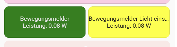

ich möchte in einer button Card den Status (Hintergrund) anzeigen lassen, wenn ein Sensor (Leistung) über 10 W anzeigt. Wie bekomme ich das hin? Hintergrund ist folgender:
Ich habe einen Bewegungsmelder über eine Smart Steckdose geschaltet. Der button soll nun anzeigen, dass die Lampe des Bewegungsmelders an ist (fertige Lampe mit integriertem Bewegungsmelder). Da der Bewegungsmelder ja in der Lampe selber ist, muss ich das mittels der Leistung anzeigen. Leistung größer 10 W = Lampe an.
Mein bisheriger Code
  - type: horizontal-stack
      - type: custom:button-card
        entity: switch.bewegungsmelder_einfahrt
        color_type: label-card
        show_icon: false
        show_label: true
          action: toggle
        double_tap_action:
          action: more-info
          entity: sensor.bewegungsmelder_einfahrt_leistung
        hold_action:
          action: more-info
          entity: sensor.bewegungsmelder_einfahrt_energiezahler
        label: |
          var pow = states['sensor.bewegungsmelder_einfahrt_leistung'].state;
          if (pow != 0.001)
          return 'Leistung: ' + (pow ? pow : '0') + ' W';
            else
            return "Offline";
        state:
          - value: "on"
            color: green
          - operator: default
            color: rgb(255, 204, 229)
            - height: 90px
        name: Bewegungsmelder Licht einschalten
        show_icon: false
        show_label: true
          action: call-service
          service: >-
            script.bewegungsmelder_kurz_3_sekunden_unterbrechen_zum_licht_einschalten
        label: |
          if (pow != 0.001)
            else
            return "Offline";
        state:
          - value: "on"
            color: yellow
          - operator: default
            - height: 90px
Der linke button zeigt an, dass der Bewegungsmelder generell eingeschaltet ist, der rechte soll eben anzeigen, wenn das Licht auch leuchtet
Screenshot 2024-10-10 141749
Schau mal ob Du es aus diesem Beispiel ableiten kannst. Dort wird der Hintergrund rot bei Bewegung. Gutes Gelingen.
