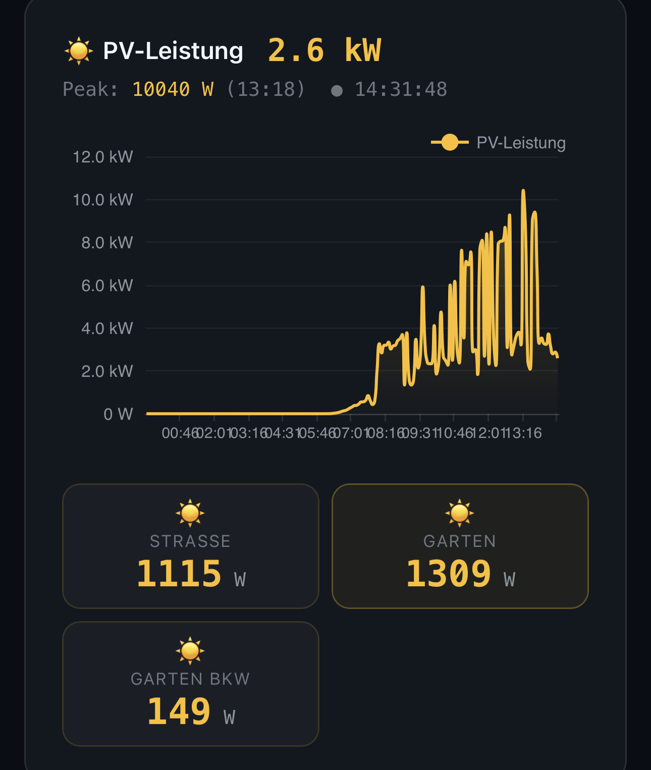

Das erscheint bei mir:
Die Beschriftung der X Achse ist nicht lesbar. Jetzt in der hoffentlich richtigen Abteilung. :wink:

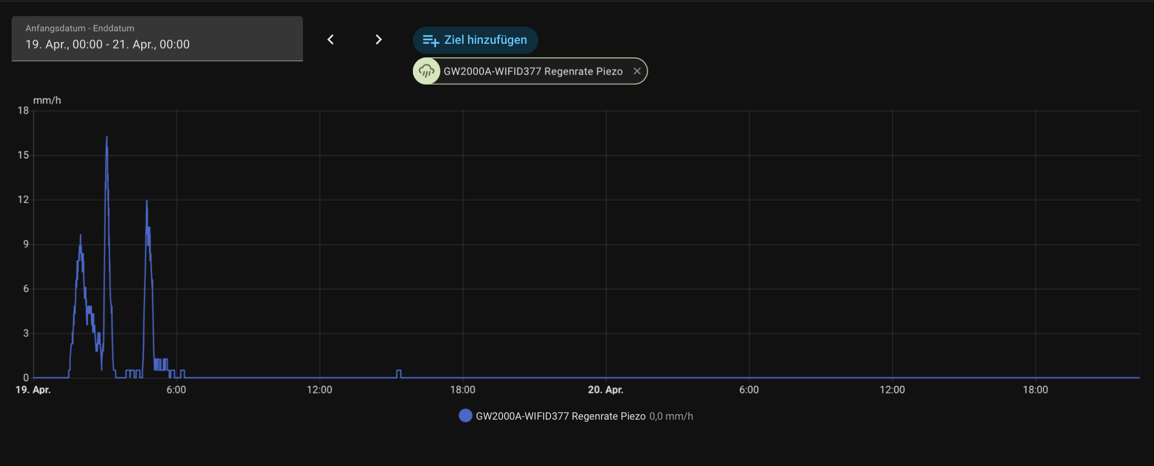

@ottokar bitte mal prüfen, wass deine physikalische Wetterstation an dem Tag in die HA DB geschrieben hat und in welchem Intervall der Sensor misst. Am besten einen Screenshot - das würde helfen es zu verstehen

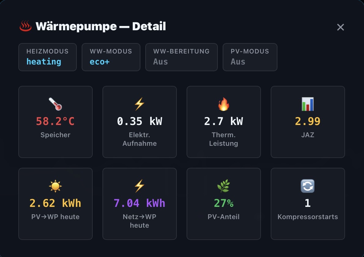

Wenn der Sensor in W ist, wird die Zahl in Watt angezeigt aber die Einheit bleibt auf kW.
Bei dir sind die Sensoren ja auf kW, da passt ja die Einheit.

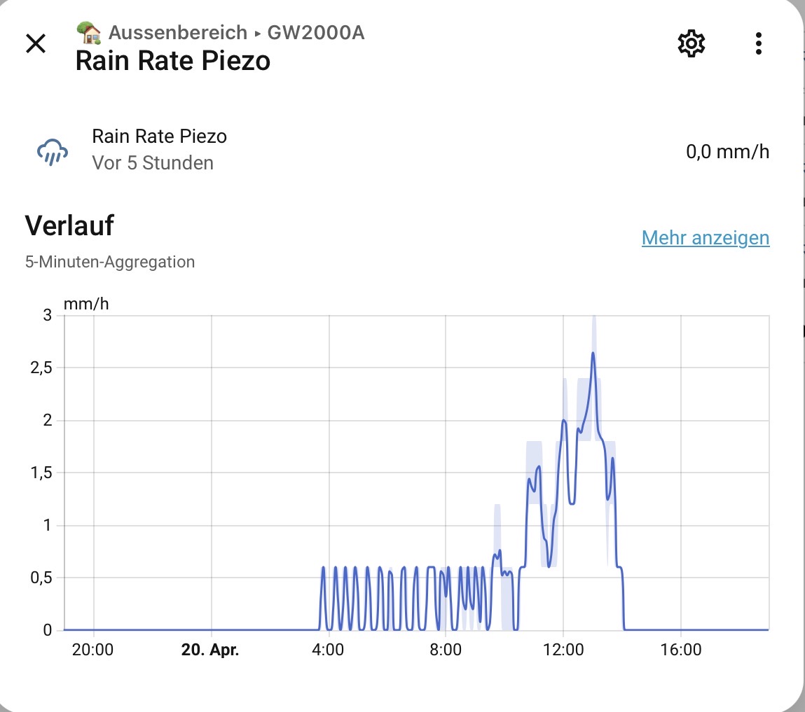

Ich habe von der Ecowitt ‘sensor.gw2000_dailyrainmm’ eingetragen:
wie bzw. wo schaue ich in der DB nach?
Hallo Ottokar
bitte event nehmen und nicht kumuliert auf Tag.. der Code führt keine Differenzierungen durch. Somit kann die Anlage / Prognose nicht auf Regen-Ereignisse reagieren.
In deinem Fall (mit dem Sensor) hat es für die KI den kompletten Tag geregnet ..

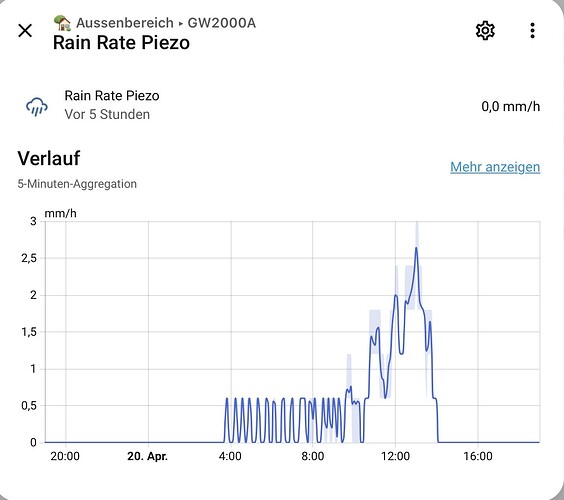

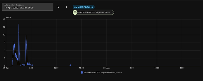

Wirklich? Oder doch den „Rain Rate Piezo“?

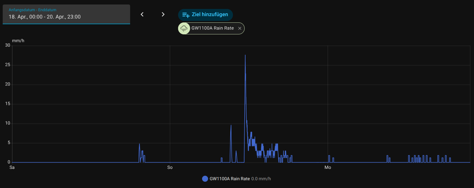

Ich hab bei meinem die Rain-Rate (Piezo steht nur davor, wenn man den Wittboy hat)
@Joachim-xo Astrofreak hat es im Grunde schon perfekt erklärt! Es hängt von der Art der Wetterstation ab. Wichtig ist nur es darf KEIN kumulierter Wert sein, sondern ein Live oder Ereigniswert. Die Bezeichungen unterscheiden sich von Herstellter / Version..
Also: „Rain Rate Piezo“ in meinem Fall; steht ja auch nicht davor :wink:

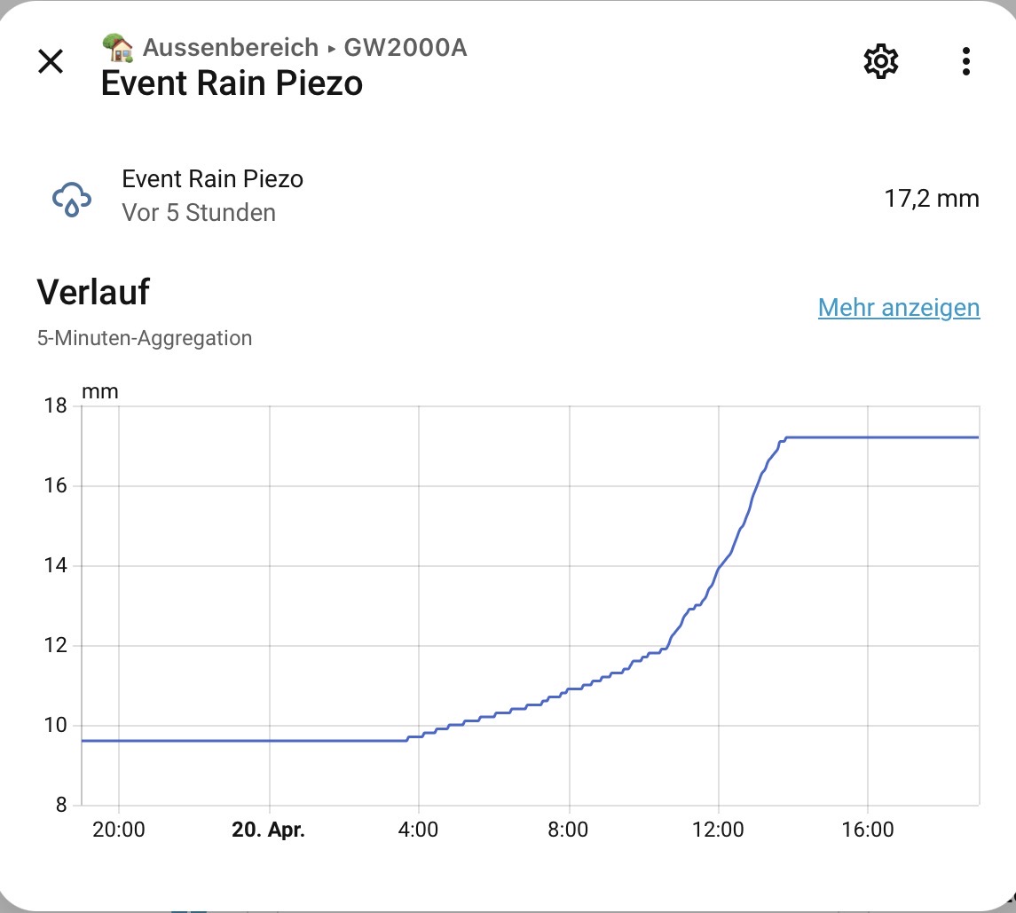

Ich habe jetzt ‘sensor.gw2000_eventrainmm’ genommen, sehe aber ehrlich gesagt keinen Unterschied. Der nächste Regen kommt bestimmt…. :wink:
Es ist zusätzlich der Regenmesser WH40 verbaut, daher bevorzuge ich diesen gegenüber den Piezo-Sensoren.

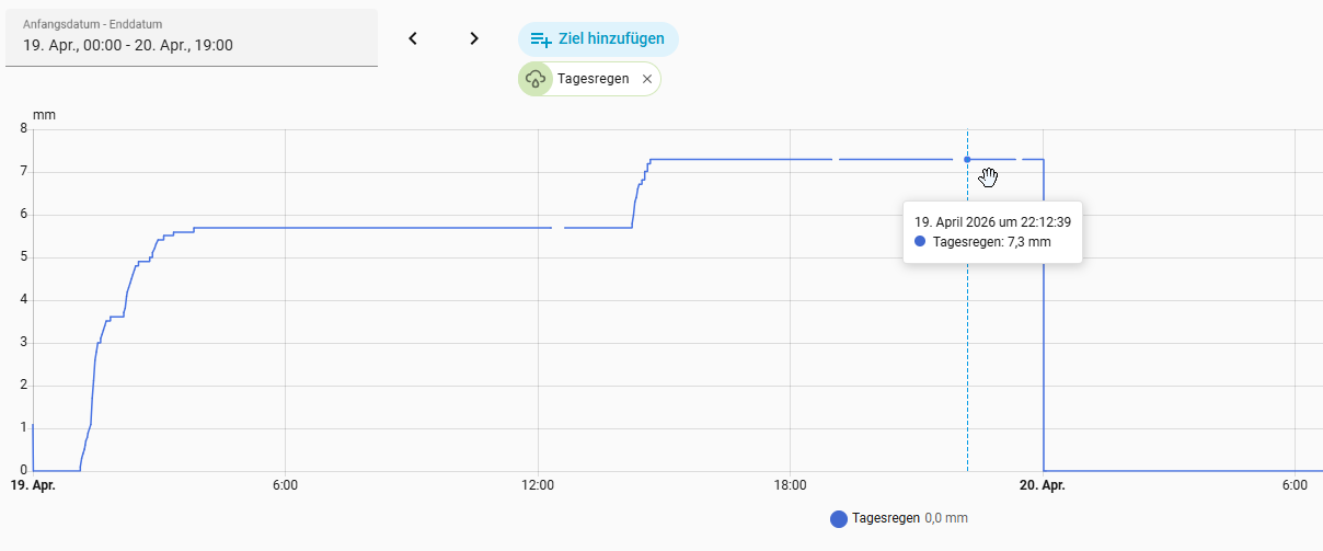

Es geht einzig und allein darum, dass der Sensor nicht aufsummiert, das sieht man gut an deinem Screenshot, das funktioinert so leider nicht.
Ich habe diesen hier genommen.
sag ich doch :zany_face: siehe weiter oben …
