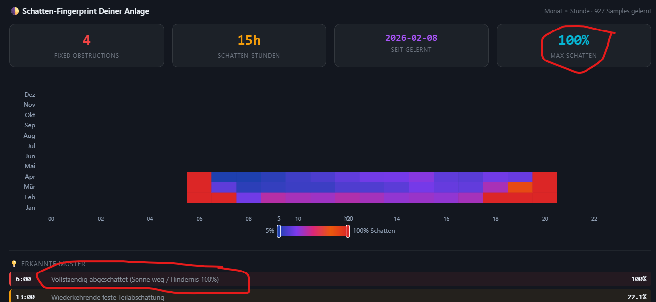

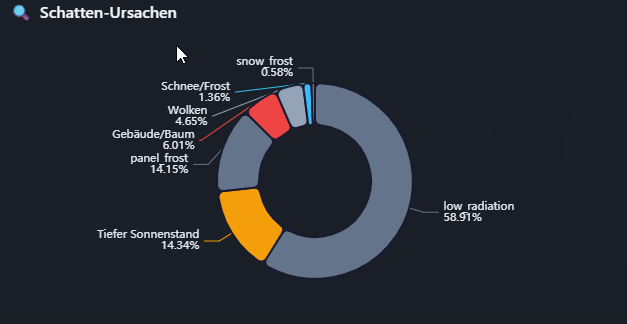

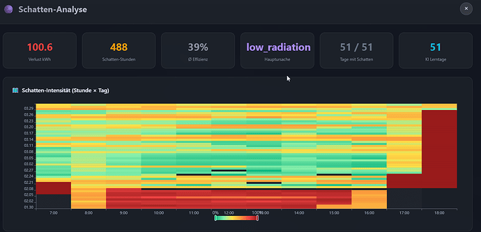

Kann es sein,dass in der “Schatten-Statistik” noch was nicht past?
Dopplungen und fehlende Übersetzungen im Tortediagram z.B.:smiley:
Außerdem scheint das “Schattendiagramm” nicht weiter zu wachsen (Sonne geht, bzw. ging (bis letzten Sonntag ja schon gegen 6 Auf)…bzw. jetzt nach 19Uhr unter…
Auch hier fehlt die Übersetzung.
Schaue ich mir noch mal an… es ist auf den ersten Blick ein Zuordnungsfehler! Frost ist aktuell an vielen Orten am Morgen (Rauhreif) durchaus in Ordnung.

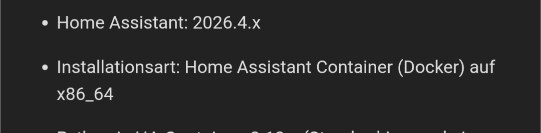

  • Home Assistant: 2026.4.x
  • Installationsart: Home Assistant Container (Docker) auf x86_64

Und du schriebst HA Container auf x86 und jetzt Raspi?
Was denn Nu?

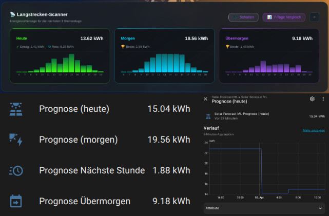

Stats hat die Prognose Heute nicht übernommen, ist mir gerade aufgefallen :slightly_frowning_face:

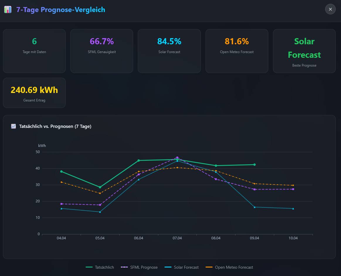

7-Tage Prognose Genauigkeiten passen offensichtlich nicht.
Stats 14.4.0
Der Wert von Solar Forecast (blau) ist nie 84,5%. Die Kurven sind im Vergleich schlechter als SFML und Open Meteo, somit kann hier nicht die höchste 7 Tages Genauigkeit erzielt sein.
Open Meteo ist in der Tat bei mir noch immer meißt etwas genauer als SFML…
Grüße
Heatseeker
Danke! Ich habe Stats auf Grund des Troubles mit den unzähligen HA Updates in den letzen Tagen / Wochen noch nicht angepasst. → Ist notiert!

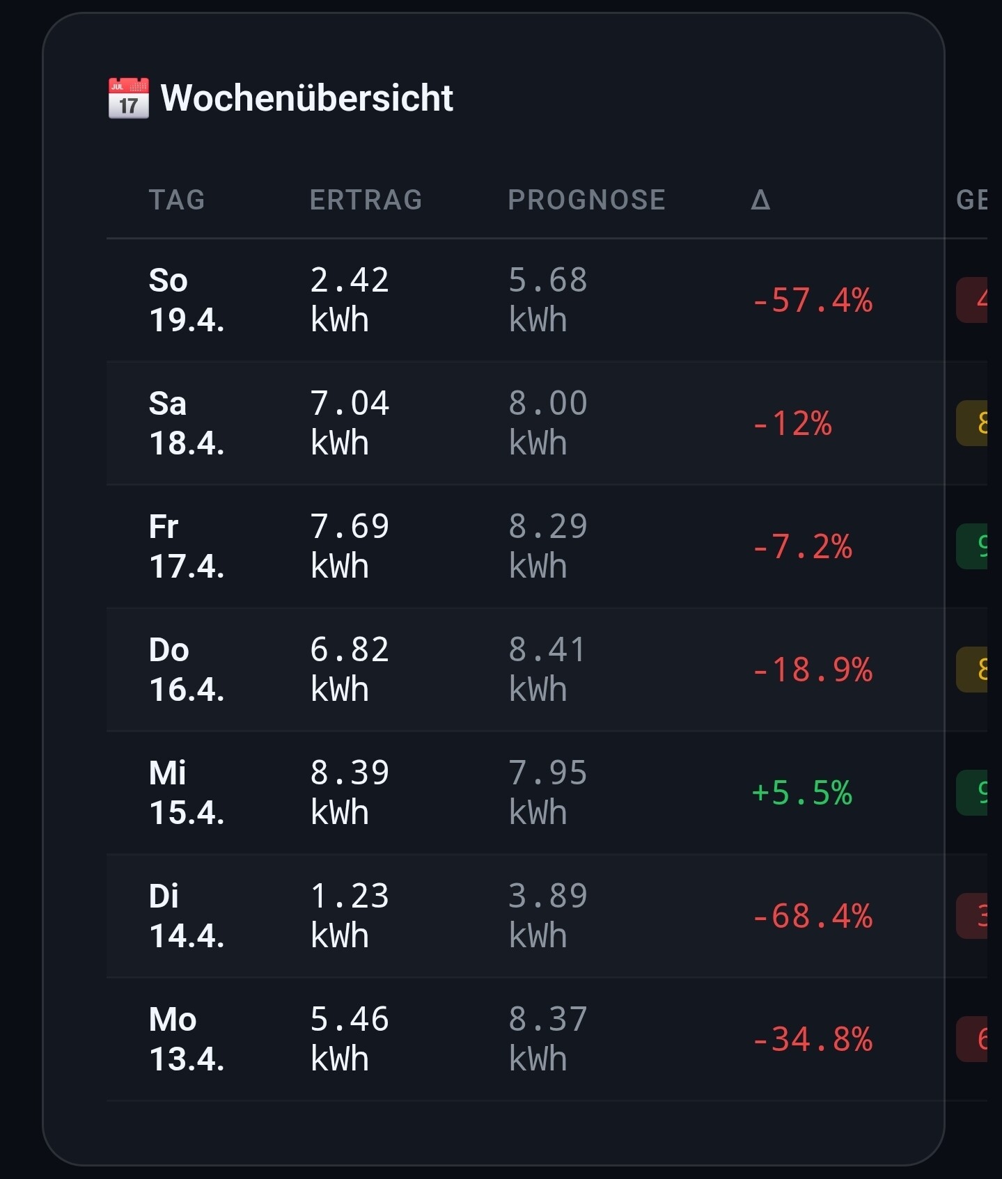

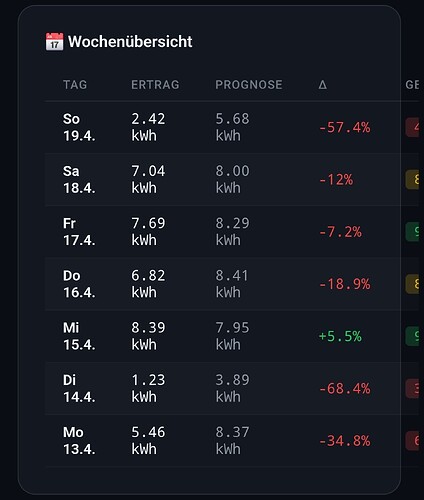

BUG-Report → SFML Stats V20.0.2
Mobile Anzeige auf Handy abgeschnitten; Festpreis statt Dynamischer Preis
  • System: X86-64 HAOS
  • HA-Version: 2026.4.3
  • Modul / Integration: SFML Stats Vers. 20.0.2
  • Logs / Screenshot:
  • Ansicht Solar:

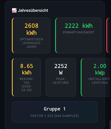

Wochenübersicht abgeschnitten:

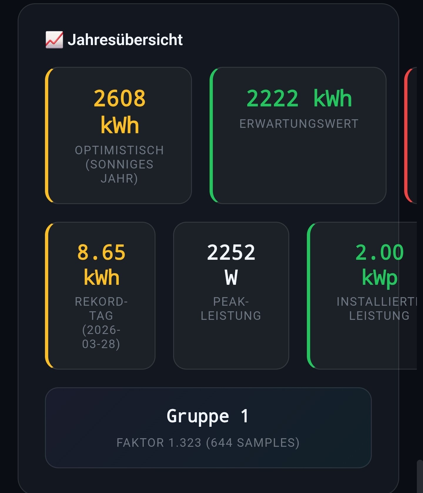

Jahresübersicht abgeschnitten:

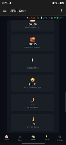

  • Ansicht Wetter:

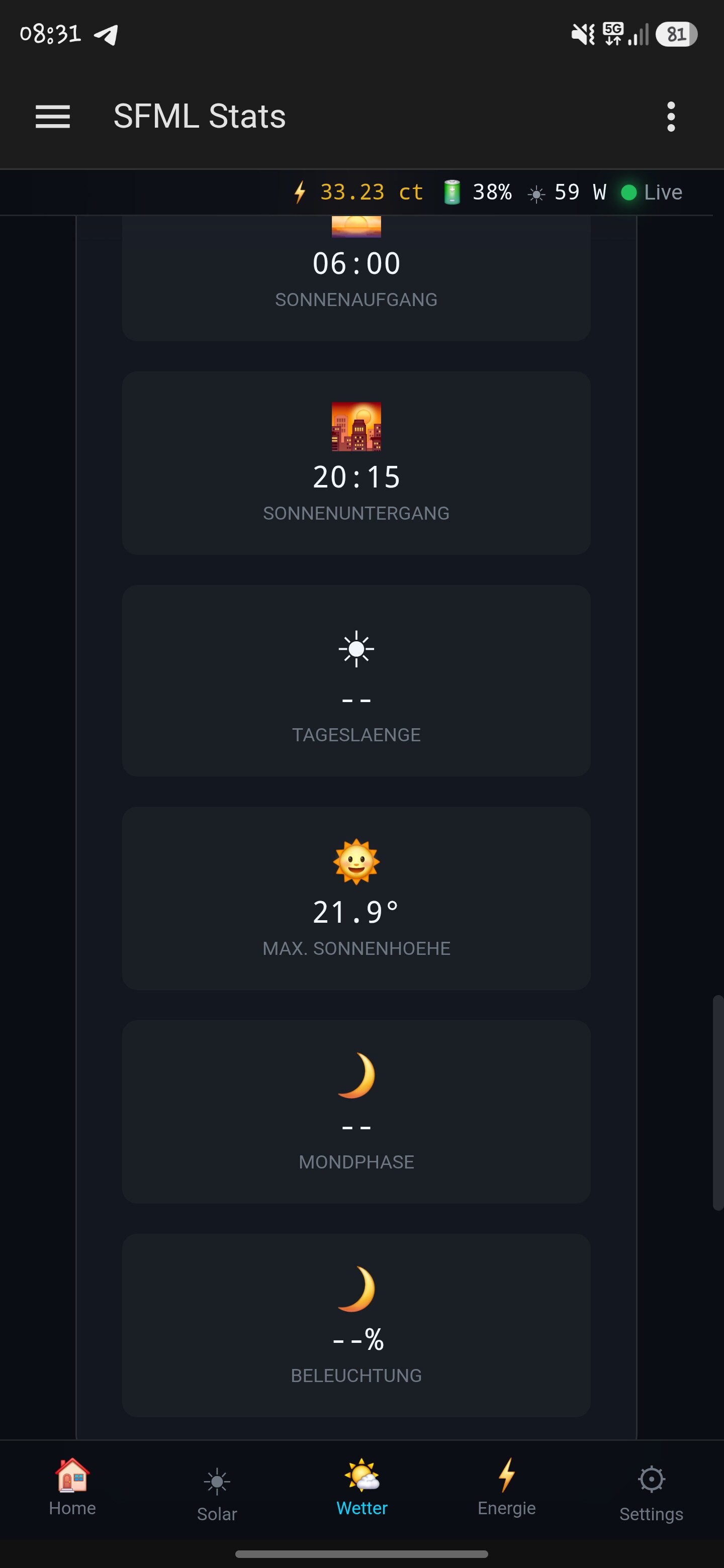

Astronomie Tageslänge/ Mondphase/ Beleuchtung wird nicht angezeigt

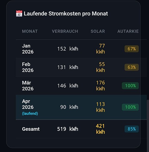

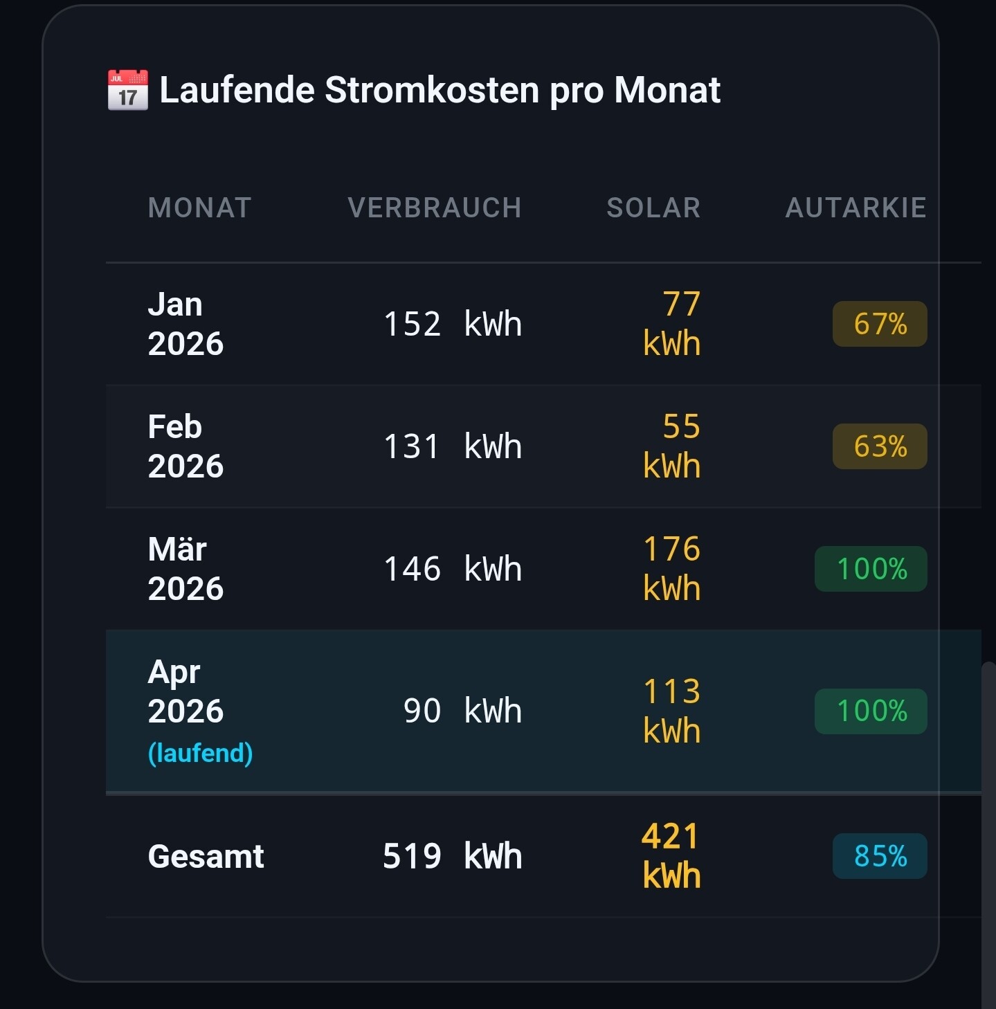

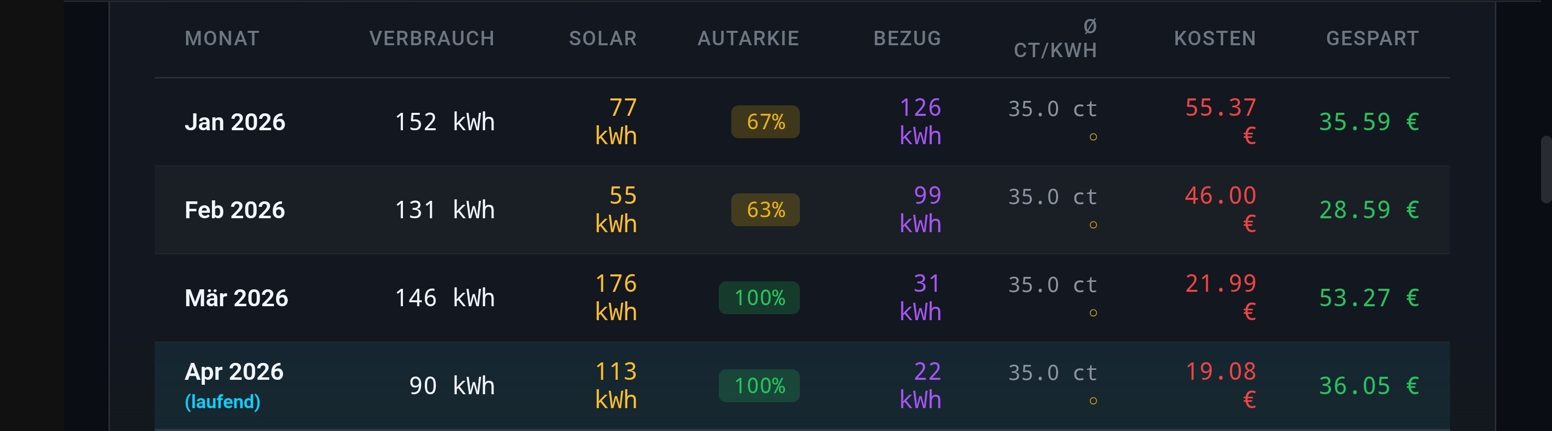

Laufende Stromkosten pro Monat abgeschnitten:

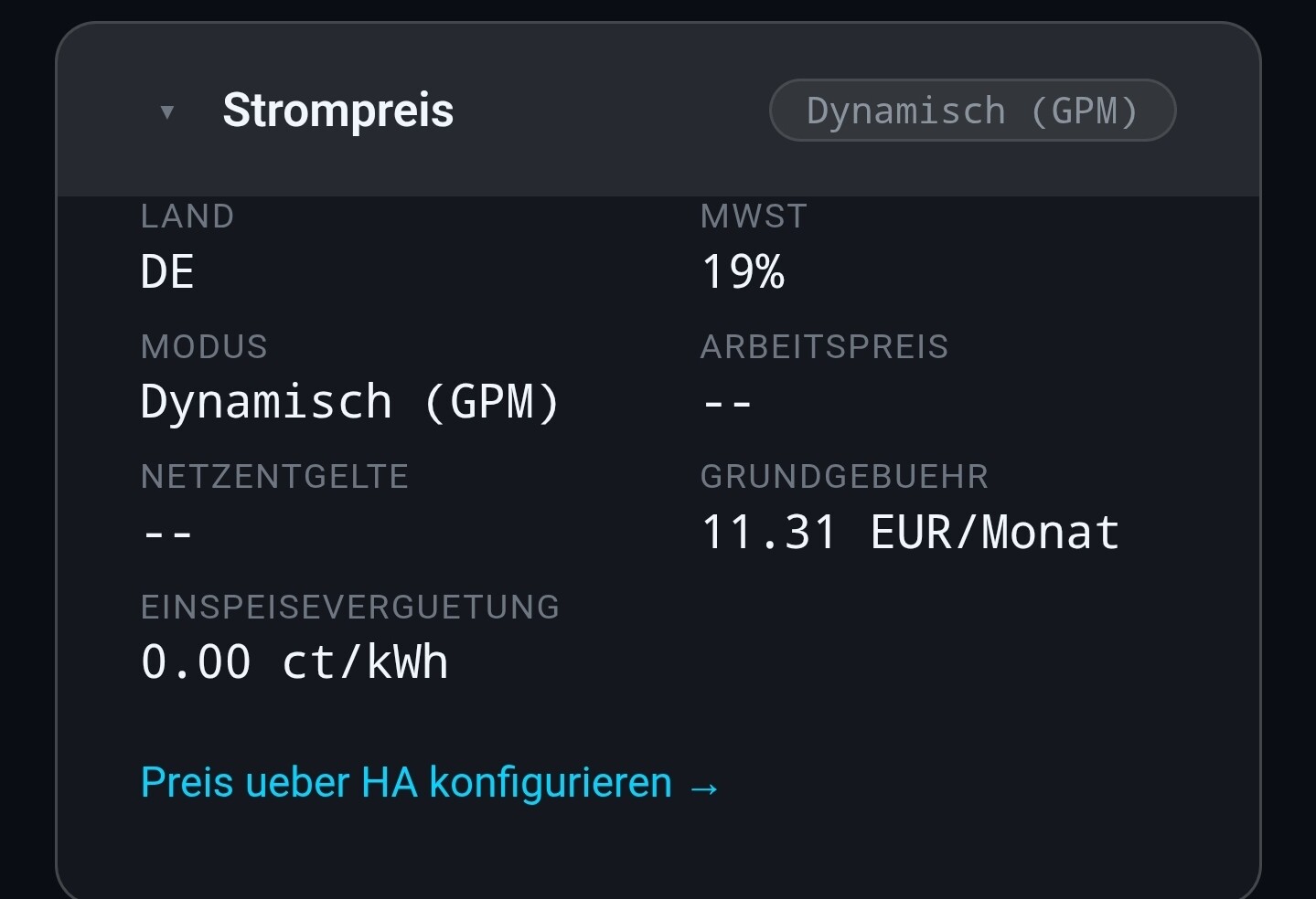

Laufende Stromkosten pro Monat scheint der Dynamische Preis zu fehlen / wird mit Festpreis gerechnet:

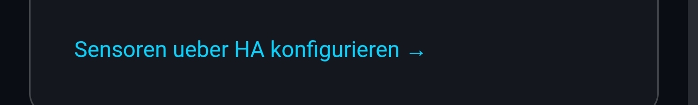

Quick Links funktionieren nicht:

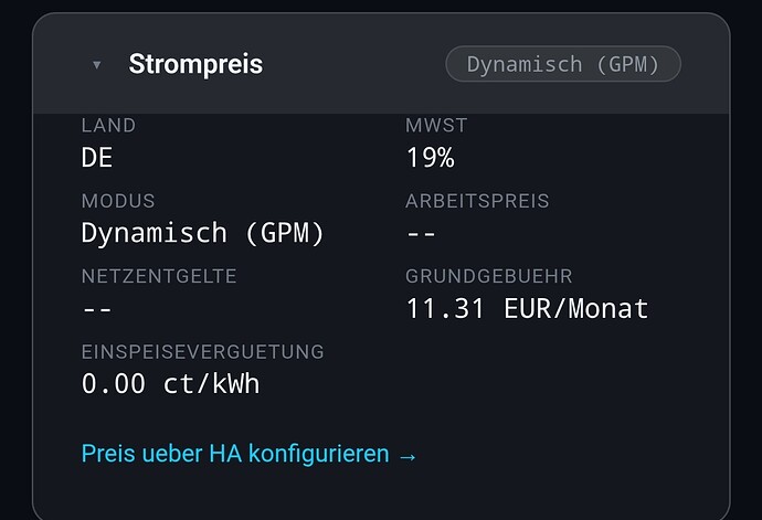

Strompreis Arbeitspreis und Netzentgelte werden nicht angezeigt

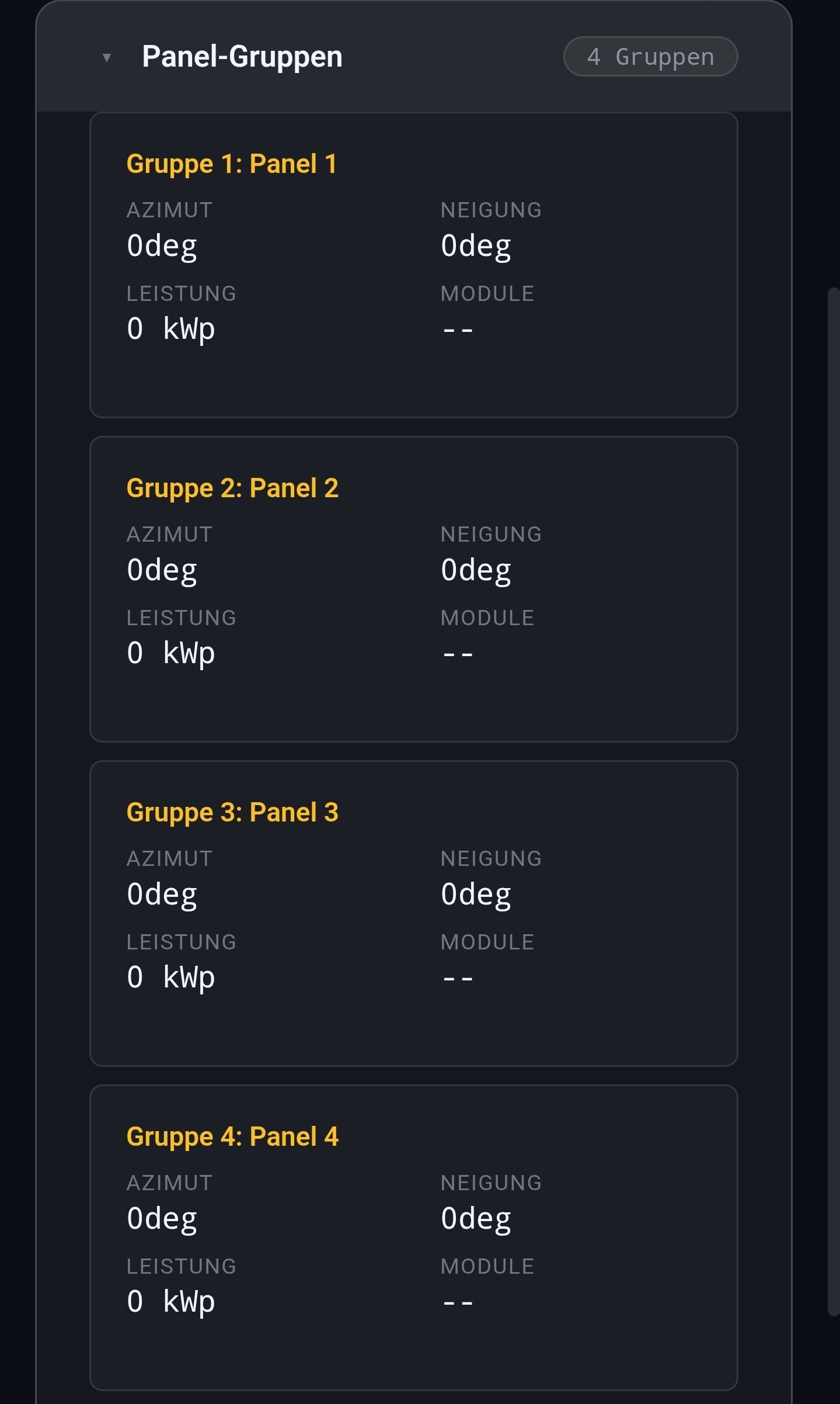

Panel Gruppen Azimut/ Neigung/ Leistung ist 0

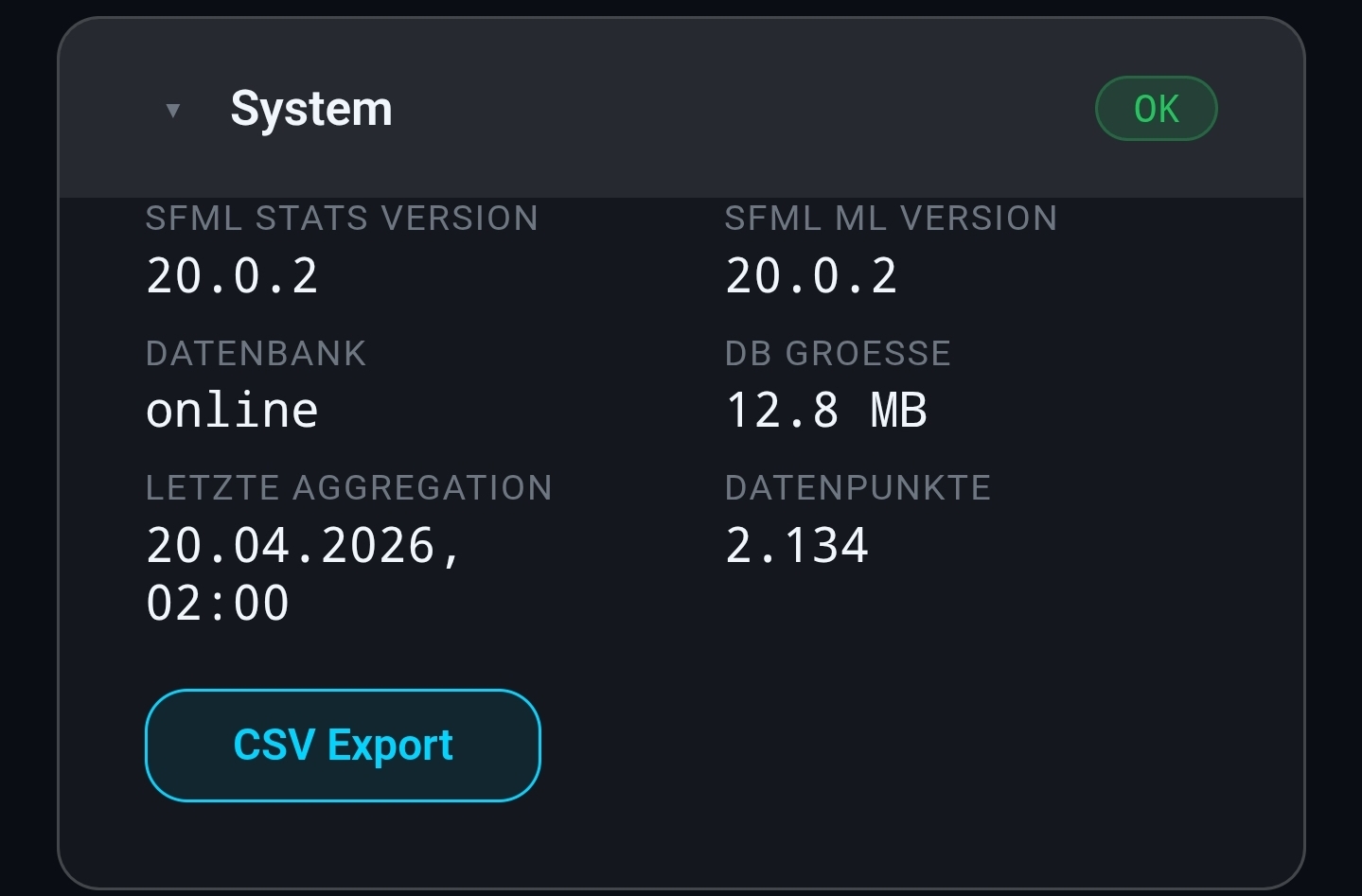

System CSV-Eport geht nicht
a) Skalierungsfehler auf Mobilgeräten nehme ich mit
b) sunsun Integration richtig konfiguriert → oder ist die schon wieder Buggy?

d) Links → nicht bestättigt geht ggf Einstellungsproblem auf deinem Endgerät?
e) CSV- Export → notiert
Geht über Notebook ohne Probleme, nur über Handy und Tablet nicht - Absprung funktioniert nicht.
Skalierung auf Handy und Tablet kann ich bestätigen.
Jap, hab ich nochmal geprüft, ist m.M.n. richtig konfiguriert.
Als du ihn veröffentlicht hast, keine Ahnung, wann das war.

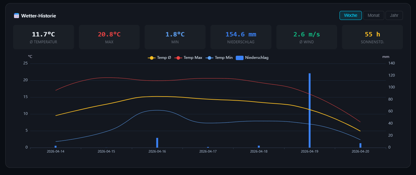

Regenmengen stimmen nicht:
Am 19.04. waren es 7,3mm, keine 123,7mm.
Die 7,3mm vom 19.04. werden am 20.04. angezeigt.
Bei der Auswahl Woche, Monat und Jahr werden bei Monat und Jahr jeweils ein Tag mehr angezeigt; nicht die Monate oder das Jahr.

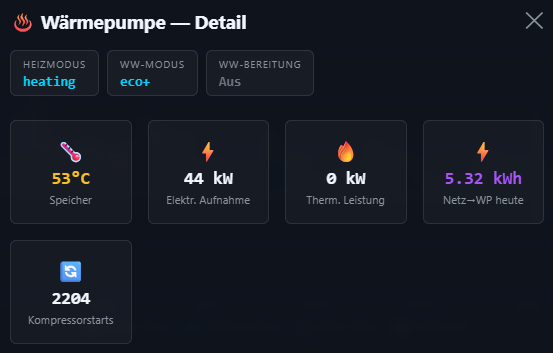

Bei Wärmepumpendetail wird für die Elektr.Aufnahme und Thermische Leistung kW angegeben, obwohl meine Sensoren korrekt auf W eingestellt sind und in der Konfiguration W oder kW als Beschreibung steht:
Nicht schlimm, nur Anzeigefehler.

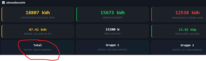

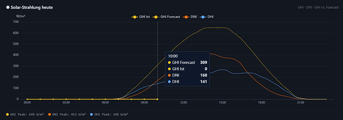

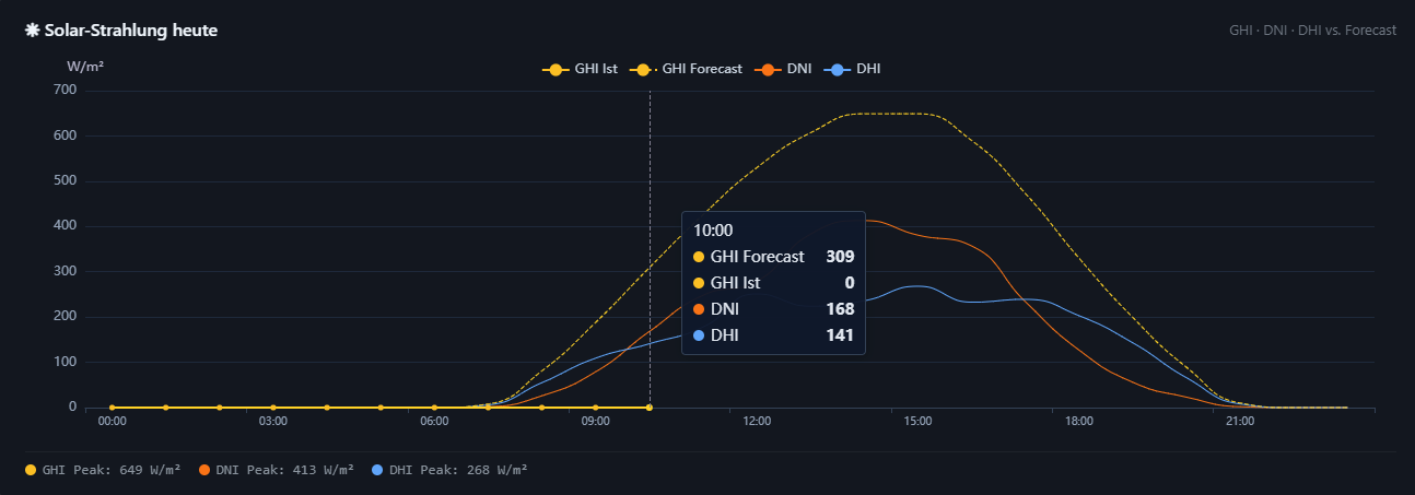

Nachtrag: GHI ist bleibt auf Null stehen.

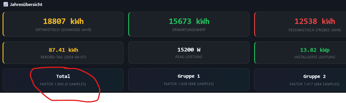

Nachtrag2: Die einzelnen Gruppen werden korrekt angezeigt, aber Total hat Faktor 1 mit 0 Samples.

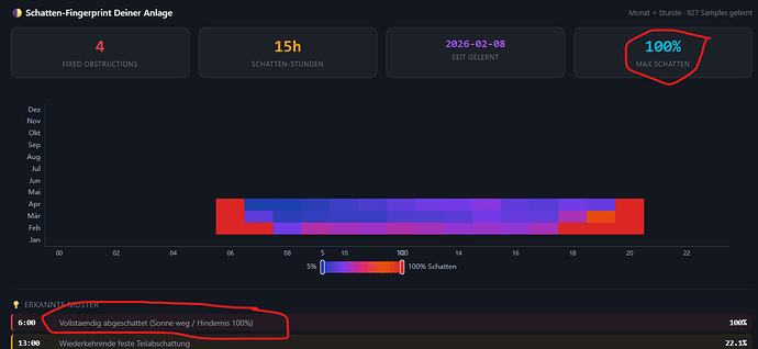

Max-Schatten wird immer auf 100% bleiben, wenn man vor Sonnenaufgang und nach Sonnenuntergang mit berücksichtigt.
