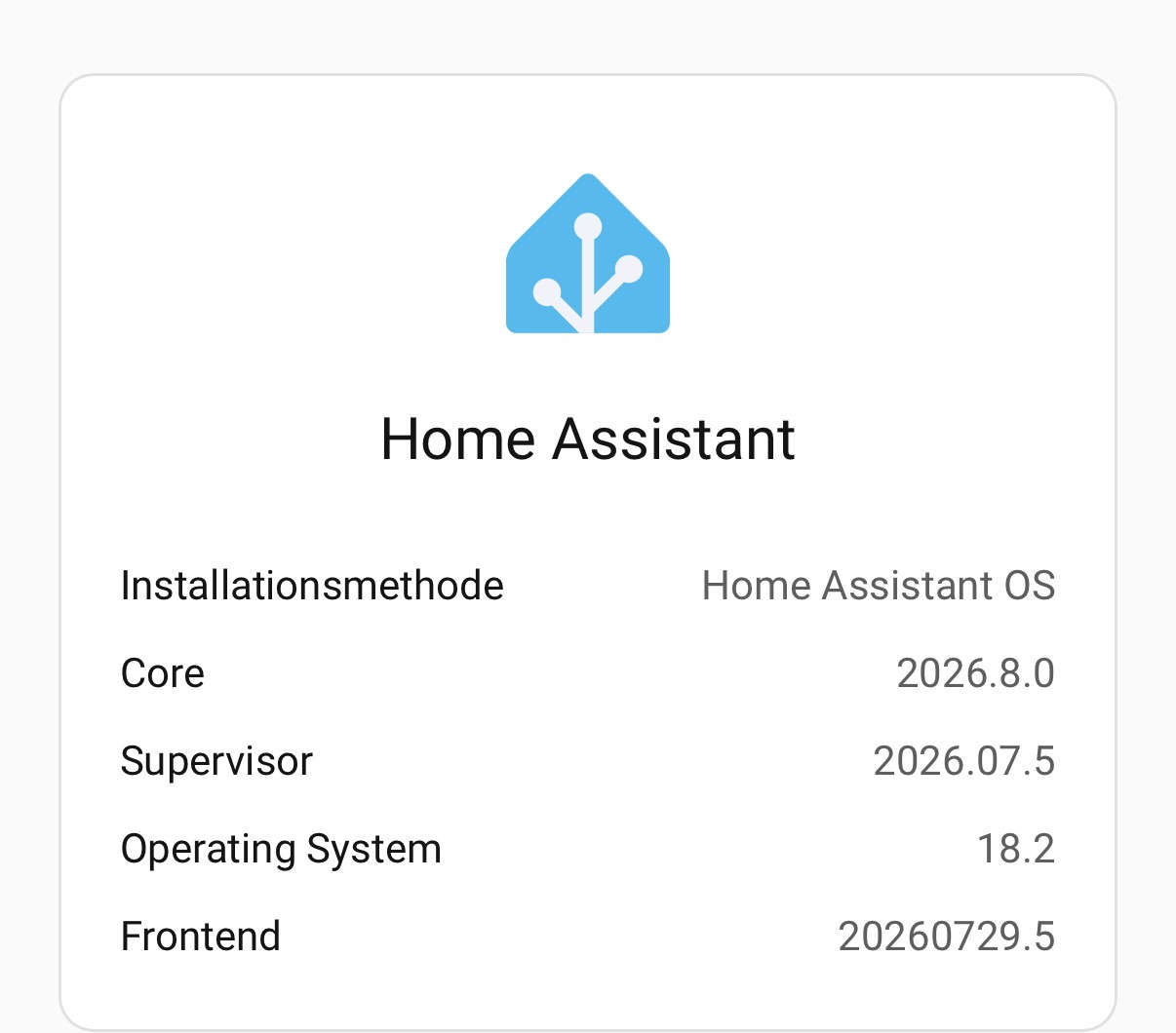

Guten Morgen @greteOne

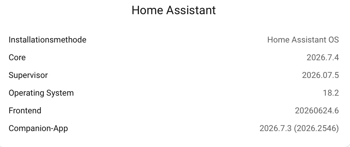

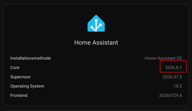

vielen Dank!!! Ich bin froh das es geklappt hat! Zu dem letzten noch verbleibenden Fehler bräuchte ich noch ein paar Informationen um in im Code eingrenzen zu können.
  1. Welche DB nutzt du Home Assistant oder MariaDB
  2. Welche HA Version läuft bei Dir 2016.8.x ?
  3. Welchen HA-Core nutzt Du 18.2?
Mir scheint auf de ersten Blick das SFML korrekt in die SFML DB schreibt, aber der Recorder von HA nicht die richtige Tabelle trifft / findet.

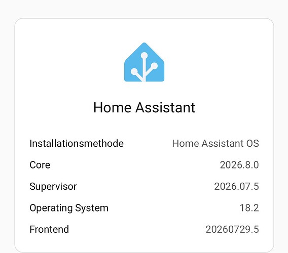

Ich habe noch nicht den Core geupdated:
Update ist draußen… @greteOne
damit sollte es erledigt sein :slight_smile: - Wenn HACS nichts verschluckt hat
Da fehlt noch ein Update bei Dir….
Nee ganz sicher nicht… 8.1 ist voll von BETA-Fixes ich werde es NICHT auf mein System lassen… :slight_smile: :slight_smile: :slight_smile:
Ich habe aktuell kein Vertrauen in die 8.1 kam auch wieder viel zu schnell.. hat vermutlich wieder irgendwo heftig geknallt. Ebenso das schnell Core-Update.. da ich eh alles notwendige in meinen einen Code gelegt habe, werde ich mich nicht an dem Fixen beteiligen..besonders dann nicht was da alles zum Thema Proxmox aufgeführt ist.. schwindelig machen mich die ganzen Hinweise auf " BETA-FIX" .. entweder fixe ich etwas oder ich lasse es.. erinnert mich irgendwie an Bananen " Reifen beim Kunden".. das will ich nicht.

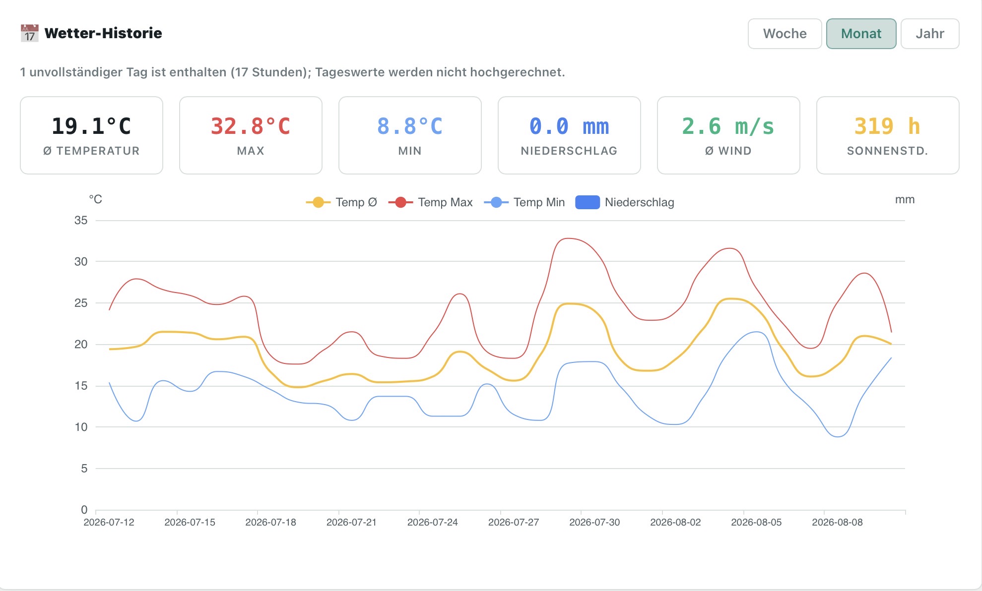

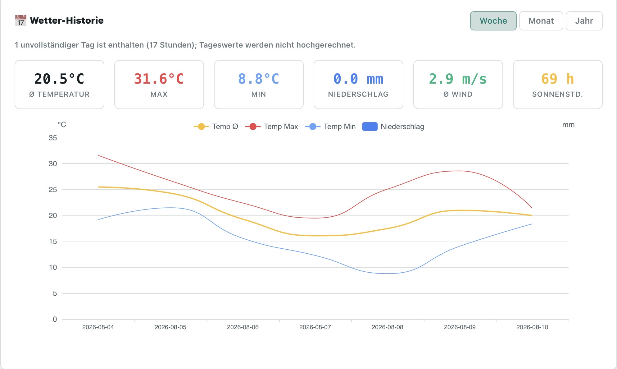

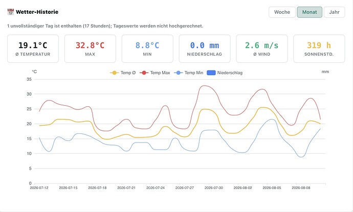

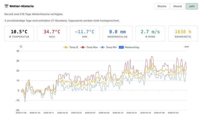

Thema: Wetter Historie
X86-64 generic - SFML und STATS V.42.0.8

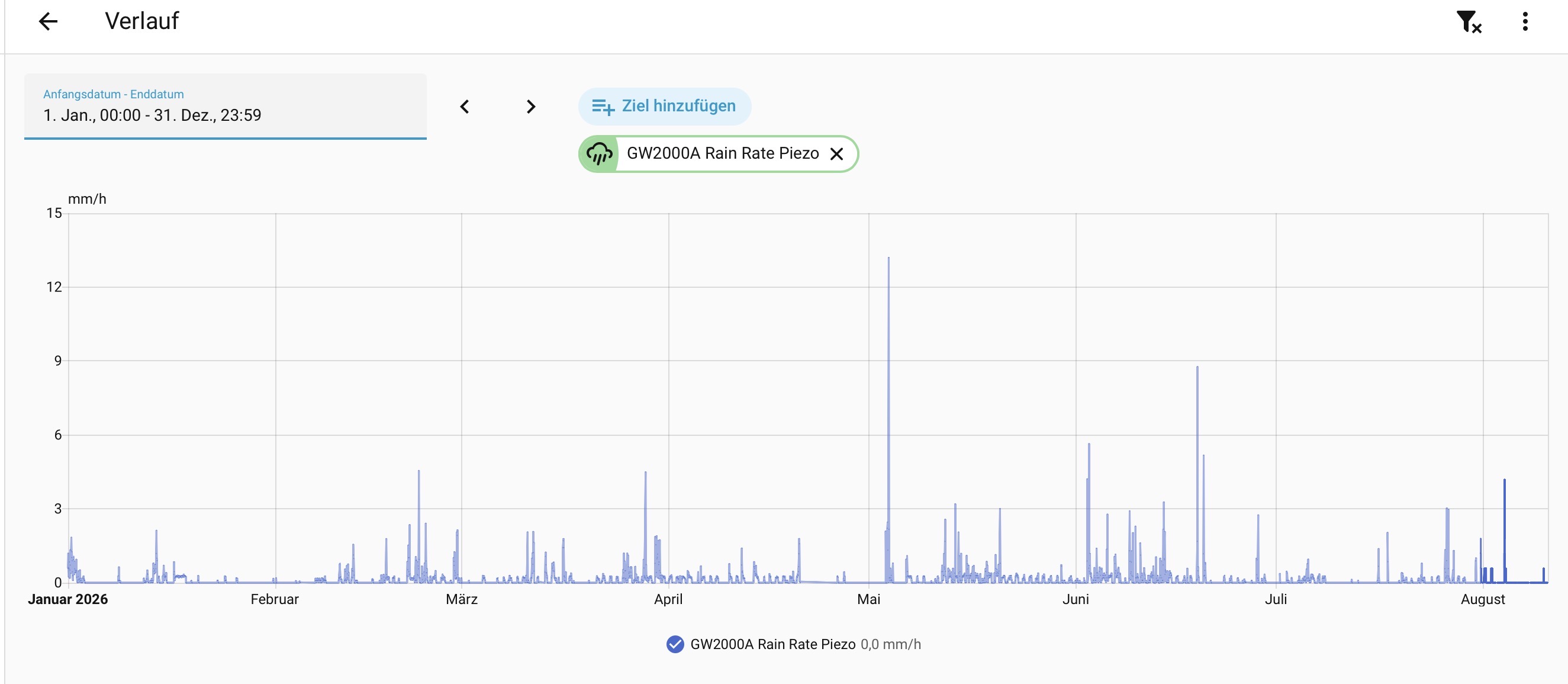

Das Thema Regen begleitet uns weiter:

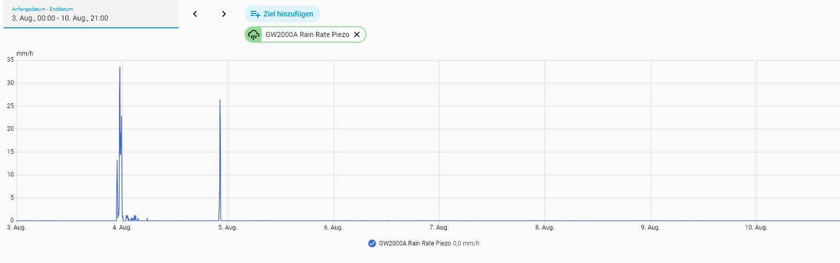

Es gibt Daten vom Regensensor
Ich habe es auch schon im Thread gelesen … Danke @Joachim-xo genau hier in diesen Thread gehört es hin! - Ich schaue es mir die Tage mal an.

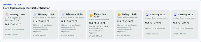

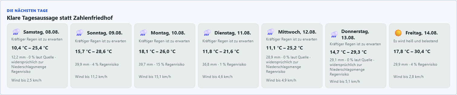

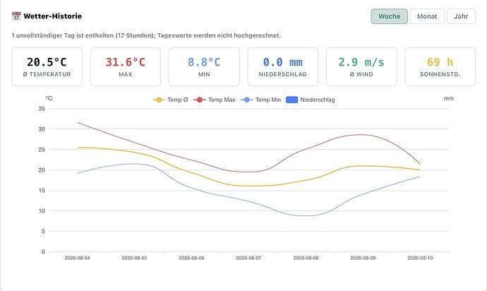

Auch auf die Gefahr hin, dass ich mich unbeliebt mache. Vielleicht gehört es ja doch zum Wetterproblem. Obwohl ich seit knapp einer Woche den richtigen Sensor, meiner wetterstation eingetragen habe(mm/h) ist die Prognose für Regen astronomisch hoch, und sinkt wenn überhaupt nur wenig.
Aktuelle Anzeige vom 10.08.26 19.40 Uhr
Anzeige vom 08.08.26 6.47 Uhr
Hier müsste es dringend regnen, aber es kommt so gut wie nichts runter:
Ich habe mich dazu schon in geäußert :wink: direkt über deinem Post :slight_smile: → Das Problem ist, das Thema verstreut sich schon wieder über zig unterschiedliche Posts.. :frowning:

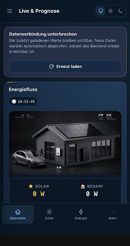

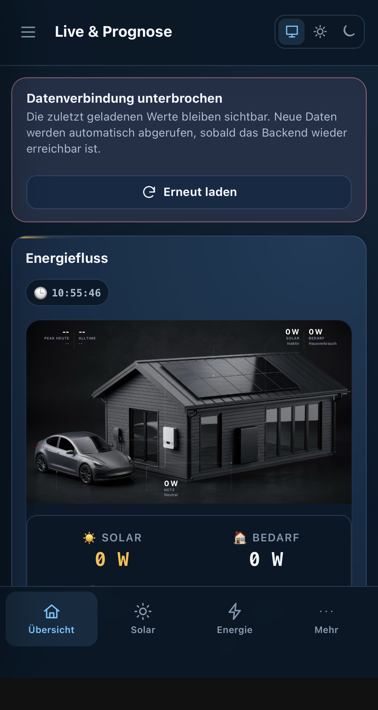

ich habe vor etwa vor einer Stunde das Update auf die 44.0.2 gemacht, dann wie immer nen kompletten Systemneustart und anschließend noch den HA Neustart gemacht.
Mein Stats scheint keine Verbindung zu haben..
Hast Du auch zweimal den roten Neutstart gemacht?
Einmal rot und einmal gelb.
Mache aber gerade nochmal einen roten Neustart. Der hat leider auch keine Besserung gebracht.
Ist bei mir auch.
Tüftel auch schon die ganze Zeit, aber finde leider nichts in den Logs
Dann scheint es wohl nicht an mir zu liegen
Ich würde das Update einfach noch mal neu herunterladen :wink:
Nach dem dritten roten Neustart gings bei mir wieder…
