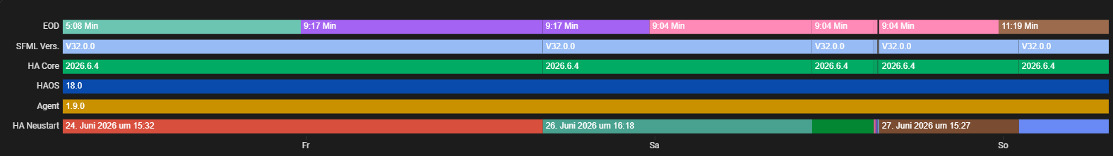

Das ganze dann mit einem history-graph angezeigt und ich kann Probleme viel schneller eingrenzen:

Das sieht dann so aus:
Man erkennt auch in den schwarzen Strichen der Sensoren wann ein Neustart erfolgte, aber so finde ich das besser lesbar.
