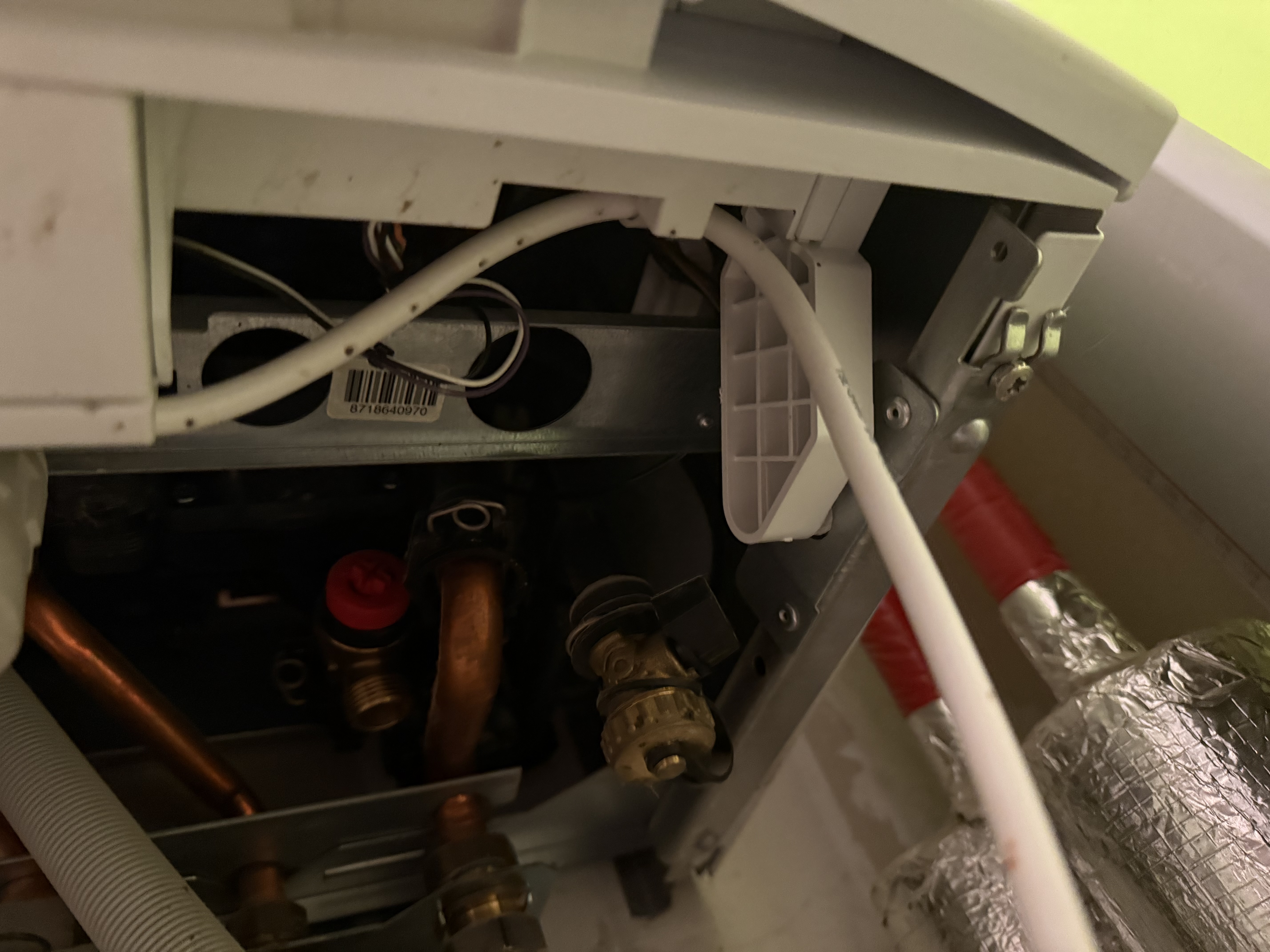

Hey Thomas,
ähm ehrlichgesagt kein plan , wo sehe ich das bzw finde ich ?
Das gibt es extra oder ist mit dabei, hängt von der Ausstattung / dem Angebot ab. Bei meiner i192 war das mit drin. Ist unten links an der Heizung eingebaut
Logamatic
Anleitung
danke, aber ich habe den buderus logamax plus gb172-14,
du aber GB172i-17
Ich habe die 192. Für deine Heizung musst du mal selber schauen was es dafür gibt oder mit verkauft wurde.
