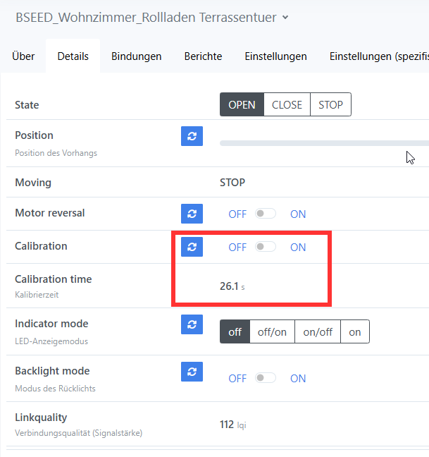

Über Z2Mqtt eingebunden, dort gibt es einen Schalter für die Kalibrierung:
Wichtig zuerst hochfahren, bzw. mit dem Kalibrierungsschalter (an) kann man das auch öfters machen.
STOP Taste
KALIBRIERUNG aus
KALIBRIERUNG an
Rollladen mit Taste nach unten fahren
STOP Taste
KALIBRIERUNG aus
Wichtig ist zu wissen, das die Kalibrierungsfahrt nur nach unten funktioniert, nicht nach oben. Sprich die Zeit ist für beide Wege gleich. Was aber ja bei größeren Rollläden definitiv nicht so ist, da der Motor ja etwas mehr Gewicht ziehen muss.
Ich habe daher beim herunterfahren etwas Zeit dazugegeben bevor ich STOP drückte. Damit gewährleiste ich das der Rollladen defintiv ganz oben ist, hat halt beim runterfahren den Nachteil das er eventuell bei 5% schon ganz unten ist… Wenn damit leben kann ein schöner Schalter.

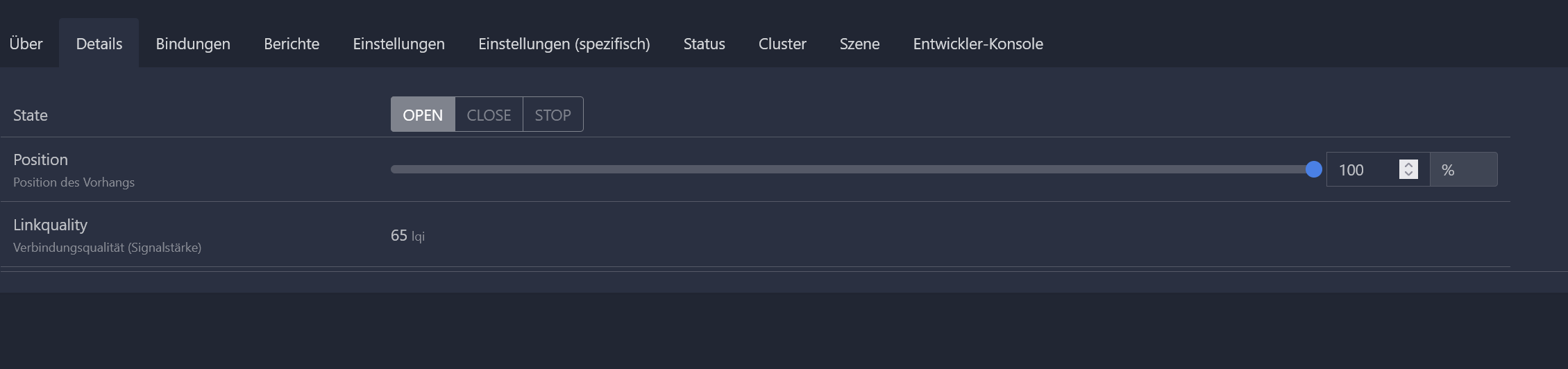

Hallo Zusammen,
ich habe auch diesen Zigbee Rolladenschalter gestern eingebaut. Leider fährt dieser immer nur ein paar Sekunden und bleibt dann stehen. Also weder ganz runter noch ganz hoch.
In zigbee2mqtt, wir mir nur folgendes angezeigt:
grafik
Die Kalibrierfunktion fehlt komplett. Hat jemand eine Idee ?

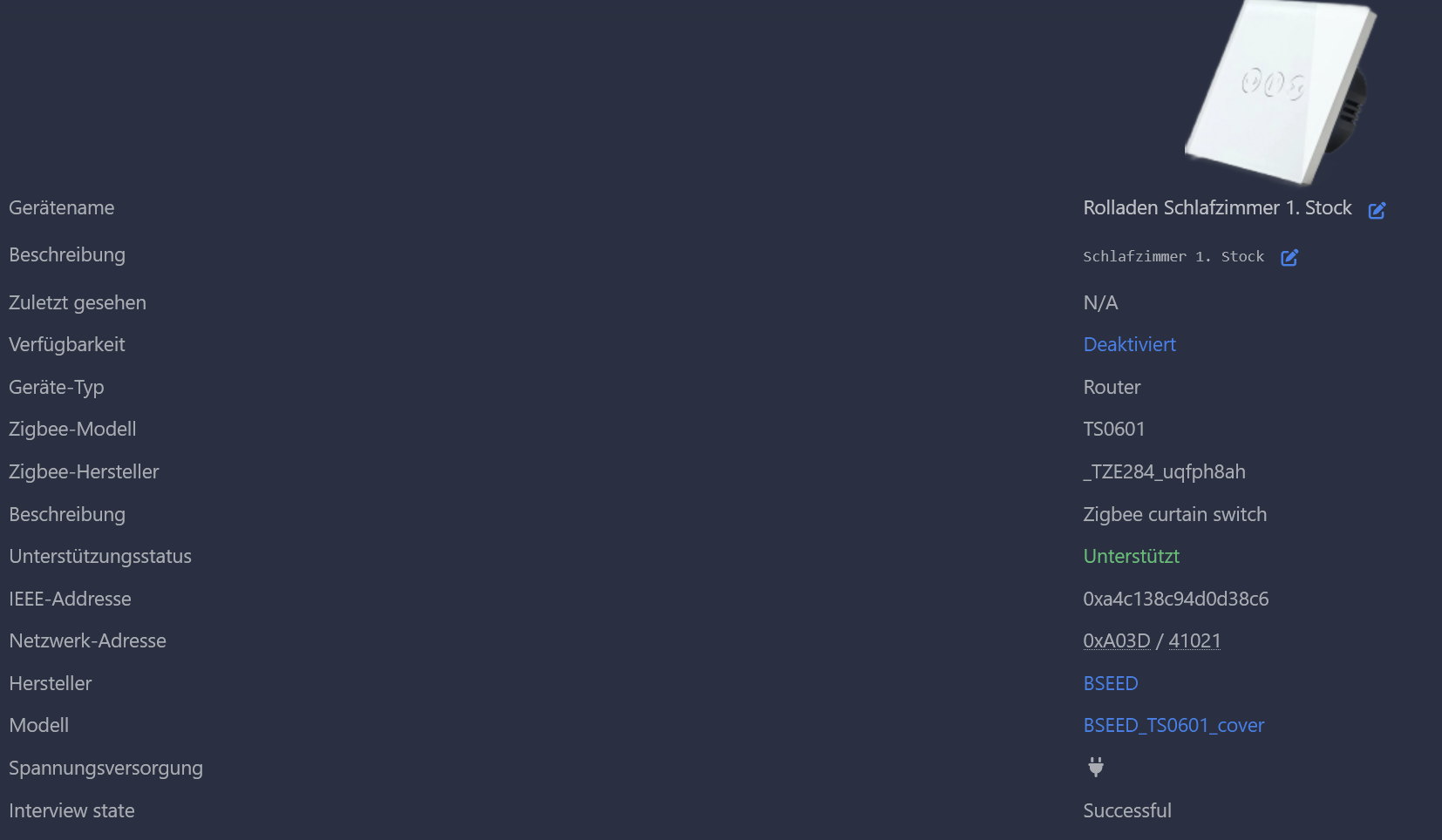

gerade noch einmal nachgeschaut, bei mir ist sie weiterhin vorhanden, bist du dir sicher, dass du einen BSEED Schalter erhalten hast?
Danke für schnelle Antwort. Ja, ich habe den Schalter Orignal aus dem BSEED Shop gekauft. Seltsam. In zigbee2mqtt habe ich auch nochmal nachgeschaut,
Das sind die Daten zu dem Schalter.

Hi!
Ich hatte mir vor einem Jahr bereits einen solchen Rollladen Schalter gekauft und nun neue. Während die alten über Kalibrierungsfunktion, als auch Backlight Steuerung anzeigten, ist dies bei den neuen nicht der Fall (gewesen).
Ich habe einen workaround gefunden, um sowohl Kalibrierungsfunktion, als auch Backlight Steuerung zu aktivieren.
Hierzu folgende Schritte durchführen:
  1. database.db sichern
  2. stop 2zm
  3. In der database.db: Ersetzt :_TZE284_uqfph8ah durch _TZE200_p6vz3wzt.
  4. speichern
  5. z2m Neustarten und es sollten die Geräte als Homeeetech erkannt werden.
  6. jetzt sind Kalibrierung und Backlight Steuerung vorhanden und können verwendet werden.
Grüße!
meine oben beschriebene Workaround Lösung sollte im kommenden Oktober Release von Z2M nicht mehr nötig sein.
