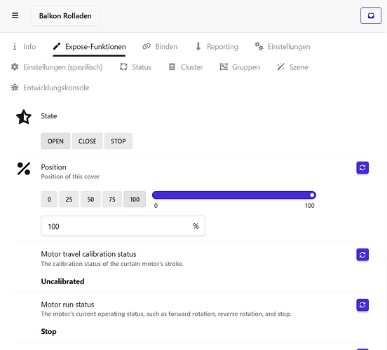

heute habe ich meine neuen Sonoff ZBRBS Rolladenaktoren in Betrieb nehmen können, welche auch sehr zügig schalten (vgl. zu Girier..) und scheinen erstmal einwandfrei zu funktionieren .
Bisher habe ich jedoch nicht herausfinden können, wie sich die kleinen Würfel kalibrieren lassen. Hat jemand die Sonoff ZBRBS bereits mit HA in Betrieb und hat einen Tipp für mich?
Den Prozentregler auf dem Screenshot unten kann ich verschieben wie ich will, noch keine Reaktion. Auch der Status “uncalibrated” hat sich nach ein paar Auf- und Abfahrten nicht verändert.
Betrieb als ZB2MQTT mit Sonoff-Dongle, alle HA Updates installiert.
Besten Dank vorab!
Laut der Sonoff Seite geht die Kalibrierung nicht mit ZHA/Z2M. Da steht man kann es dann nur über den “device button”. Also wahrscheinlich die Taste am Modul selbst.
Heißt für dich leider nochmal den Schalter ausbauen. Kannst ja mal berichten ob es geklappt hat.
