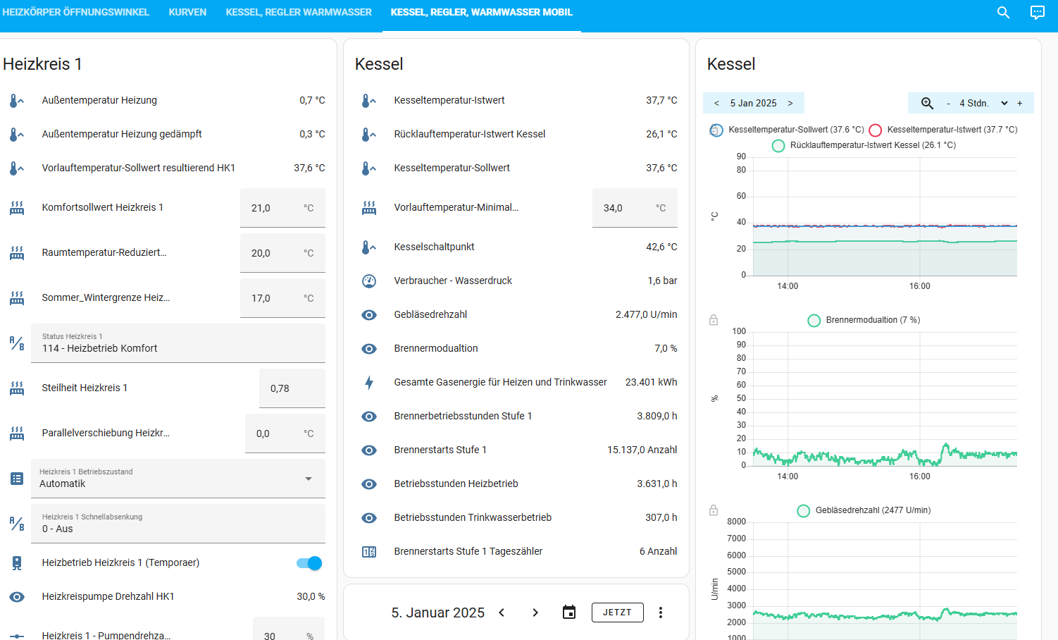

Gerade wegen des Lüfters etc hat man BSB-Lan, nur so sieht man das die Heizung sehr häufig startet, falls man starker Wind ist, die Anlage vielleicht auch Dinge macht die man nicht erwartet hat…
Ich glaube jeder der sich mit BSB-Lan oder etc. und HA beschäftigt, der will genau das. :wink:
Ich steuere meine Heizung über Thermostate unter…% geschlossen, dann sage mal der der Erzeugersperre bescheid, dass keiner mehr Wärme braucht.
Heute ab Mittag war das auch mal wieder, die gedämpfte Temperatur, die anscheinend bei Broetje bei 20 °C auf Werkeinstellung ist, hätte da nie abgeschaltet… :wink:
Drosseln ist genau das Thema, dass geht leider eigentlich bei allen Heizungssystemen nicht so wie man sich das wünscht. Nur mit Speicher und Speicher = Verluste…das sind halt die physikalischen Grenzen. Kann man nichts machen.
Aber das ist mir erst bewusst geworden, seitdem ich die Daten alle sehen kann.
Daher BSB-Lan ist schon genial

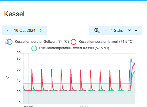

Ich hatte mich bei meiner Brötje gewundert, dass sie manchmal nach 2-3 Minuten gleich wieder ausschaltet, habe aber nirgends etwas dazu gefunden (Fehleranzeige = keine Fehler).
Deshalb habe ich mich für BSB Lan entschieden und siehe da, die Fehlerprotokolle waren voll, teilweise jeden Tag neu (z.B. Fehler 128), dass hätte ich so nie herausgefunden.
Jetzt muss ich nur noch einen kompetenten Installateur finden, der die Fehlerquelle beseitigt, bevor die Heizung komplett den Geist aufgibt.

Fehler 128 bedeutet Flammausfall im Betrieb. Dafür gibt es mehrere Fehlermöglichkeiten: Luft und/oder Gas fehlt, um verbrannt zu werden, oder er bekommt die Abgase nicht weg
Luft: das schwarze Rohr zur Luftansaugung enthält Schaumstoff als Schalldämpfer, der zersetzt sich mit der Zeit und kann das Rohr verstopfen. Puste mal von beiden Seite durch und schau, ob das ohne Widerstand geht.
Gas: könnte die Gasarmatur sein, die überleben nur eine gewisse Schalthäufigkeit (bei den neueren Thermen ist die Empfehlung, laut Installationsanleitung, nach 100.000 auszutauschen). Unter “Diagnose Erzeuger” die Nummer 8331 Brennerstarts ist der Wert, den Du suchst. Bei deutlich über 100.000 könnte es die Gasarmatur sein.
Abgas: Gasdurchsatz messen, Punkt 3.6 in der Wartungsanleitung
Dann kommt es darauf an, hast Du ein Evo Gerät oder ein “normales”. Die Evos stellen sich über den Ionisationsstrom das Gas ein, bei den normalen stellt das der Installateur bei der Wartung ein.
Ach und natürlich kann auch die Ionisationselektrode Punkt 3.10.3 der Wartungsanleitung oder die elektrische Verbindung(en) defekt/gestört sein (Kabel, Schrauben, Muttern).

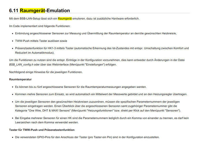

Ich komme nicht einer mit der Raumtemperatur… Ich habe zwar diverse Posts gelesen zu BSB, MQTT , etc. Aber: Wie ich die Details anwenden, verstehe ich noch nicht.
Die Details aus dem Eingangsposting habe ich soweit umgesetzt. Sensors, Switch, Select funktioniert soweit. Jetzt fehlt mir noch der letzte Schritt: Setzen der Raumtemperatur aus HA (u.a. vorhanden über netatmo und HmIP Sensoren) in der Heizung. Soweit ich gelesen habe sollte es per /inf Message geschickt werden (???), der zu setzende Wert sollte mindestens alle 5 Minuten gesendet werden (braucht die Heizung?, was passiert, wenn nicht gesendet bzw. verzögert?) Und der Wert sollte in BSB-LAN/10000 geschrieben werden.
Deswegen meine Bitte: Habt Ihr einen Code-Schnipsel für mich?

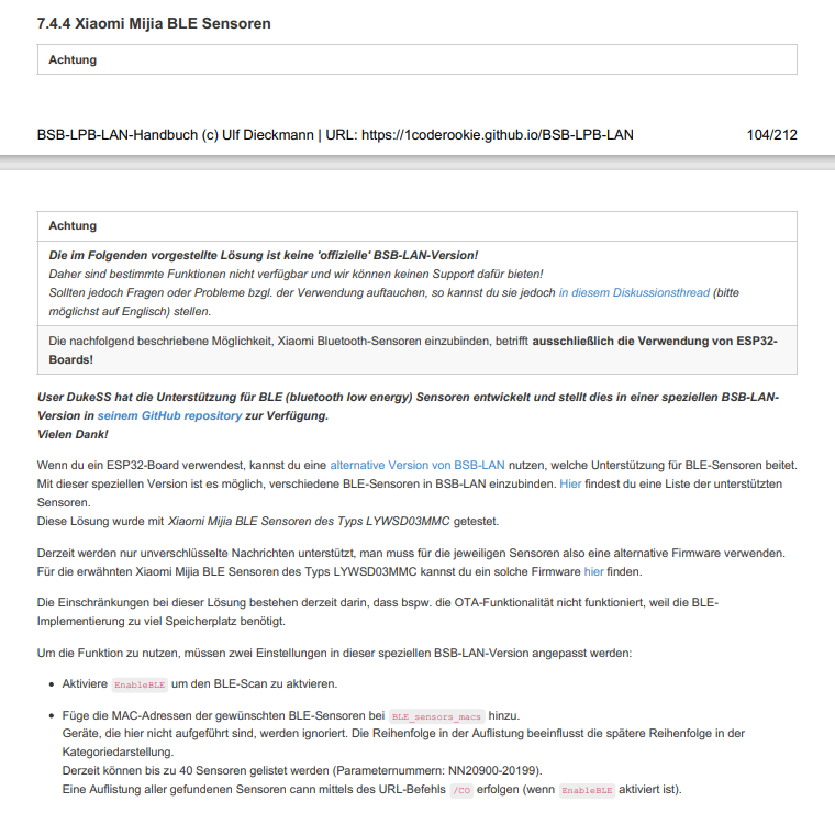

https://github.com/DE-cr/BSBmonCR
https://github.com/dukess/BSB-LAN/tree/BLE-sensors
Na, ich will eigentlich nichts Wildes machen - nur den fehlenden Raumthermostaten “ergänzen” - also die Heizung (wie Du schon geschrieben hast) machen lassen und die Werte auslesen.
Vielleicht noch Warmwasser je nach Anwesenheit an/aus/Zeitprogramm, sonst nichts.
Da aber die Regelung nach Außentemperatur bei mir zumindest seltsam ist (oder auch meistens nicht passt…) würde ich der Heizung gerne die IST Temperatur im Haus mitteilen. Scheint zu gehen, gibt auch Andeutungen dazu, aber eben der sinn-stiftende Hinweis, wie man den Wert per MQTT schreibt, fehlt mir …
Wie die Regelung ist seltsam? Der Außenfühler gibt quasi die Vorlauftemperatur vor, die dann über Steilheit und Parallelverschiebung verändern kannst. Die Räume werden “hydraulisch abgelichen” …
