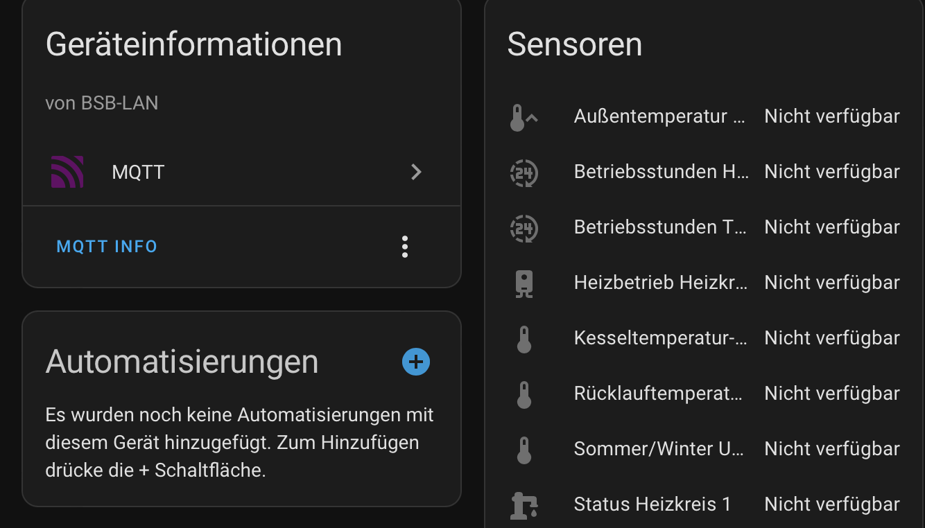

ich versuche in Home Assistant (aktuellste Version) BSB-LAN Sensoren über MQTT einzubinden. Leider wird mir immer nur der Wert “nicht verfügbar” angezeigt.
Werte kommen jedoch an (exemplarisch für einen Sensor):
Mein Code sieht wie folgt aus:
mqtt:
  sensor:
    - name: "Sommer/Winter Umschalttemperatur"
      unique_id: bsb_lan_heizkreis1_sommer_winter_umschalttemperatur
      state_topic: "BSB-LAN/730"
      #unit_of_measurement: °C
      #device_class: temperature
      #value_template: "{{value | replace('---', '0.0', 1) | float}}"
      icon: mdi:thermometer
      qos: 0
      availability:
        - topic: "BSB-LAN/status"
      payload_available: "online"
      payload_not_available: "offline"
      device:
        identifiers: "BSB-LAN"
        manufacturer: "BSB-LAN"
(Das Auskommentieren hat auch nichts verändert…)
Was mache ich falsch?
Viele Grüße Sebastian
ich würde das mal Testweise raus nehmen:
oder das mit einfügen:
availability_mode string (optional, default: latest)
When availability is configured, this controls the conditions needed to set the entity to available. Valid entries are all, any, and latest. If set to all, payload_available must be received on all configured availability topics before the entity is marked as online. If set to any, payload_available must be received on at least one configured availability topic before the entity is marked as online. If set to latest, the last payload_available or payload_not_available received on any configured availability topic controls the availability.
Das brauchst du übrigens nicht, da das die default werte sind:
payload_available string (optional, default: online)
The payload that represents the available state.
payload_not_available string (optional, default: offline)
Tobi
Danke dir. Das hat funktioniert :slight_smile:
