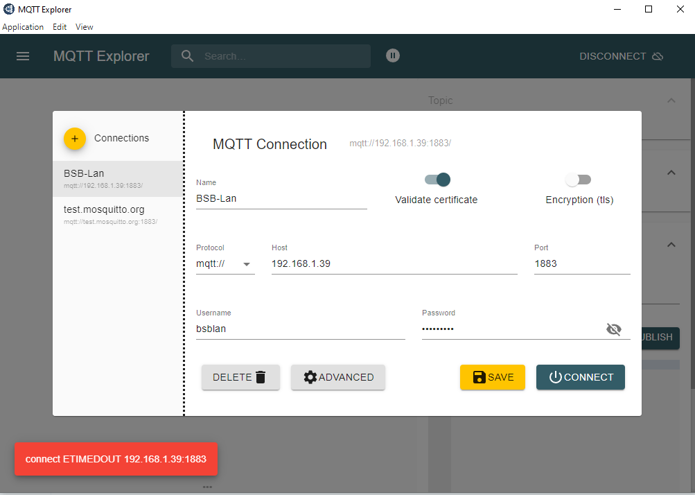

ich bekomme keine Verbindung zum BSB-LAN Modul. Habe die Einstellungen von der Hompepage 1:1 so übernommen - die relevanten Passagen sind ja ohnehin gelb gemakert. Auch die MQTT Serveradresse habe ich entsprechend geändert.
Versuche des Logins über den Broker führt immer zu timeout…

Mit dem MQTT Explorer kannst Du dann testen ob Du Dich mit diesen Daten mit dem unter HA laufenden MQTT Broker verbinden kannst.

Nö. die IP die ich da eingetragen habe ist die aus dem BSB-Lan Feld MQTT Broker Server.
Aber selsbt wenn ich die IP aus der Fritte eingebe (mit der ich auch auf BSBLAN drauf komm) geht es nicht mit gleichem Fehler.
In HomeAssist habe ich den Nutzer bsblan angelegt.
Der Screenshot von oben ist aber aus einem MQTT Broker, den ich auf dem PC installiert habe.

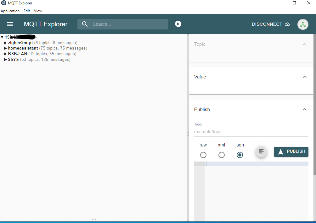

Und mit der IP von Homeassist und dem mqtt benutzer habe ich im MQTT Explorer auch eine Verbinddung hingebracht.
Verständnisfrage: Brauch ich dann den benutzer bsblan überhaupt noch? bzw. was trage ich unter den Einstellungen bei BSB-Lan unter mqtt broker ein?
Man sieht, dass ich über den von Dir beschriebenen Weg im mqtt explorer nun auch werte für bsb Lan erhalte:

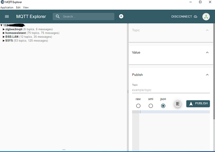

also aktuell habe ich den Benutzer bsblan in HA gelöscht. Es gibt nur noch den Benutzer mqtt.
den habe ich in den Einstellungen bei BSB-Lan auch eingegeben - ebenfalls das PW.
Zugriff über den mqtt Explorer, den ich auf dem PC installiert habe funktioniert.

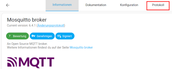

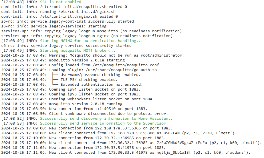

OK wenn es jetzt nur noch einen MQTT Broker Benutzer unter HA gibt und Du dessen Zugangsdaten auch bei dem BSB-LAN Modul entsprechend eingegeben hast, dann solltest Du in dem Protokoll des MQTT Brokers
HA_MB_GUI
auch entsprechende Einträge für die MQTT-Daten sehen die von dem BSB-LAN Modul an den MQTT Broker gesendet werden. Also etwas in der Art:
New client connected from 192.168.1.54:59645 as DVES_319CB7

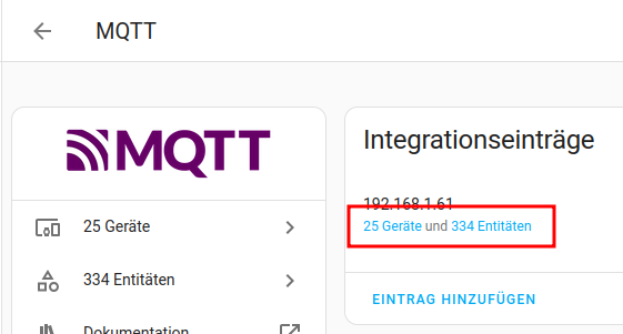

Außerdem sollten dann bei der HA MQTT Integration Geräte und Entitäten von dem BSB-LAN Modul auftauchen.

MQTT zu BSB-Lan - da ist noch der Wurm drin.
Hab keine Entitätseinträge (also keine Zusätzlichen)
Das sagt das Protokoll:

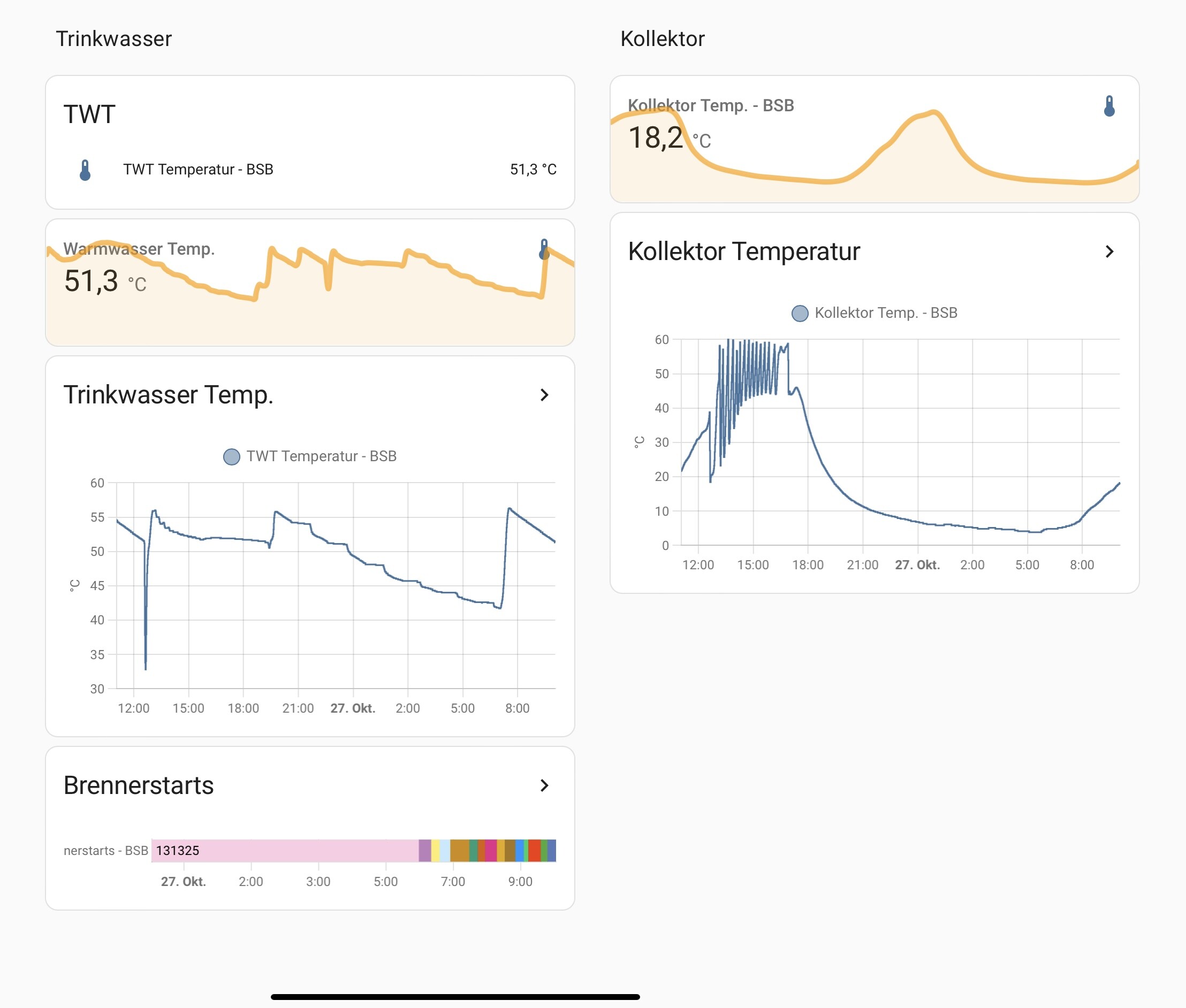

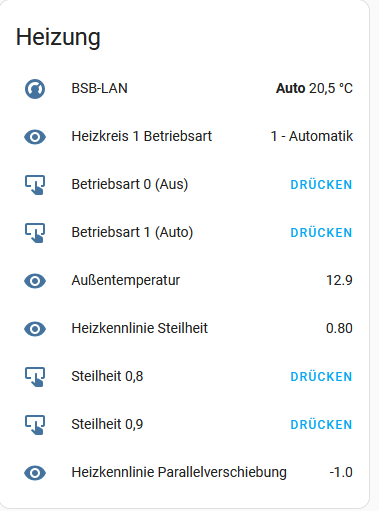

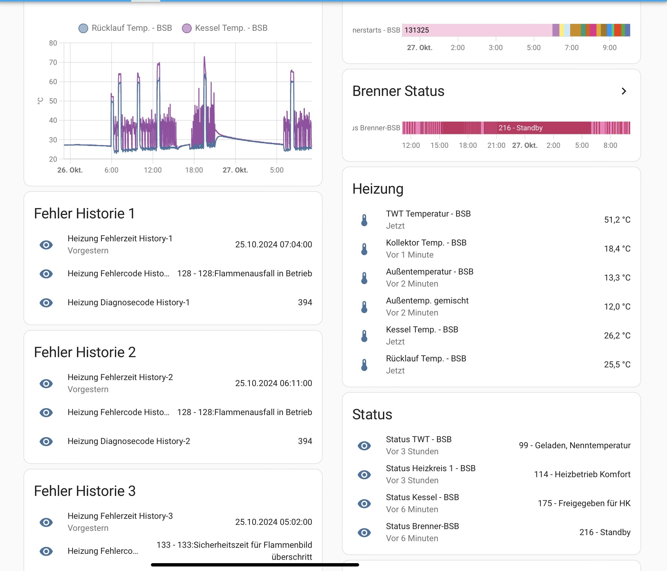

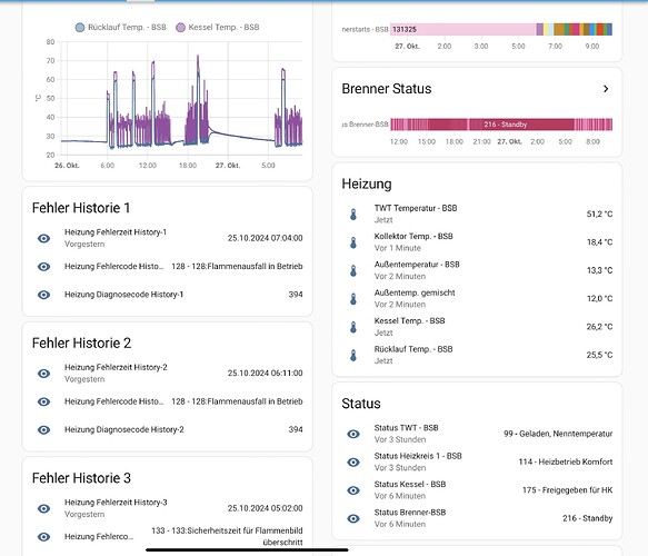

Meine Heizungssteuerung in HA sieht aktuell so aus. Absolut rudimentär, absolut unschön, aber man muss ja mal klein anfangen :slight_smile:
@Hette78 darf ich fragen wie dein HeizungDashboard aussieht? Vielleicht kann ich hier ja ein paar Inspirationen abstauben und ggfs. auch “abschreiben”?

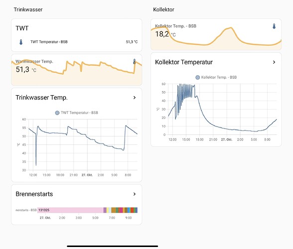

Ich habe kein großartiges Dashboard, nur ein Paar Informationen. Ich schalte meine Therme nicht von HA, die ist gut eingestellt :wink:, aber ich zeige mal meine Heizung und Warmwasser Dashboards, vielleicht bringt es dir was.
Moin. Schöne Übersicht. Als erstes ist mir aufgefallen, dass deine Sensoren-Liste auch Schalter umfasst wie die Betriebsart. Eben diese Info kann ich nur als Sensor (Entitäten-Karte) anzeigen lassen, jedoch nicht als funktionsfähigen Schalter. Wie hast du das hinbekommen? Wurde dir die Betriebsart automatisch als Schalter angeboten?
