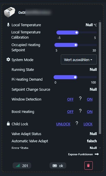

Ich habe nur mit einen Thermostat ein Problem, dass ich es zwar pairen kann (z2m: Successfully interviewed ‘0x08…..’, device has successfully been paired), aber die Werte nicht übertragen werden. Habe schon gelöscht, neu verbunden, Thermostat resettet)… ohne Erfolg.
So wird es dann dargestellt:
