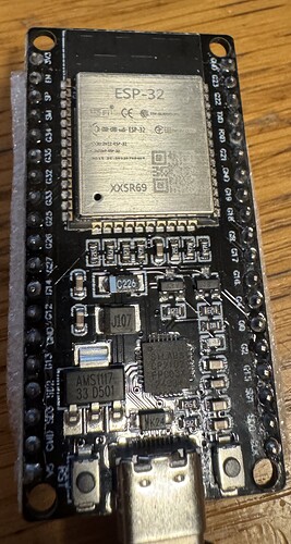

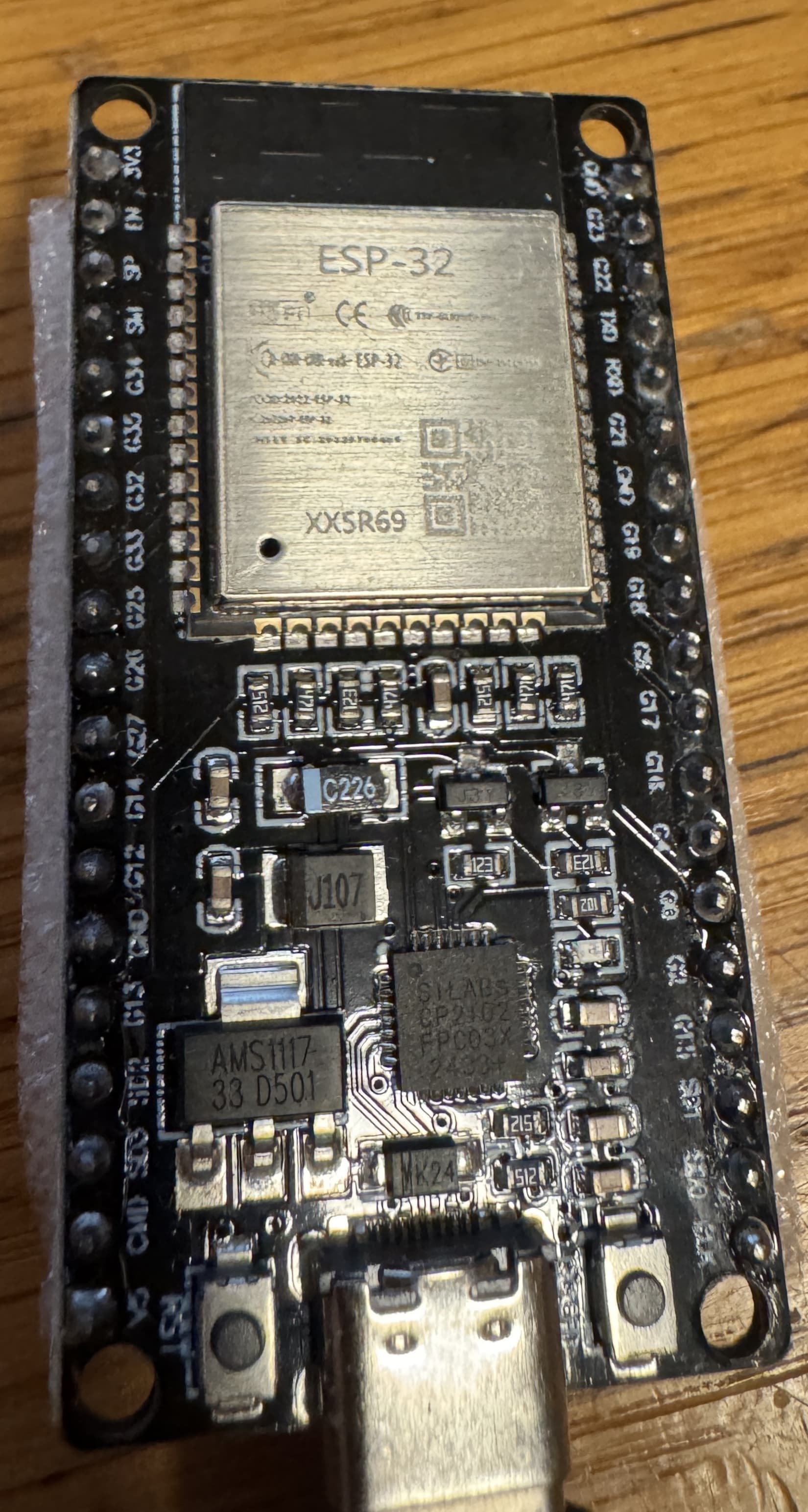

Und was für einen ESP32-Chip hast Du?
Bist Du Dir sicher, dass er BT wirklich unterstützt?
Ich habe den AZ-Delivery ESP32 NodeMCU hier bestellt bin mir da keines Fehlers bewusst. Amazon.de

habe das selbe Board.
