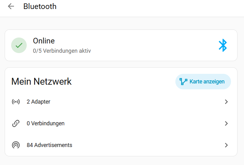

Vielen Dank. Kann ich das irgendwo sehen bzw. etwas dagegen machen?

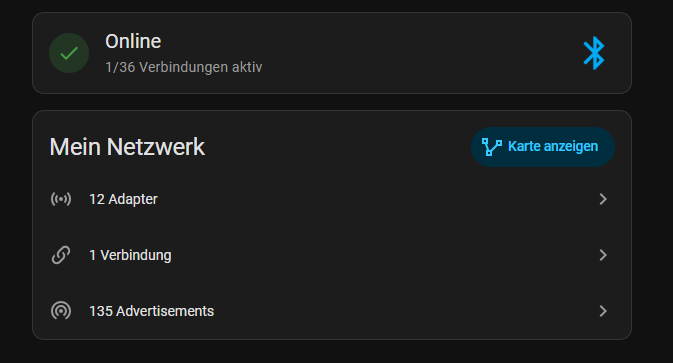

Sehen geht über Einstellungen>Bluetooth:
Bei mir siehts so aus, nur die 3 Gardena Pumpen brauchen aktive Verbindungen, aber das immer nur für wenige Sekunden
