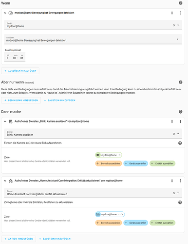

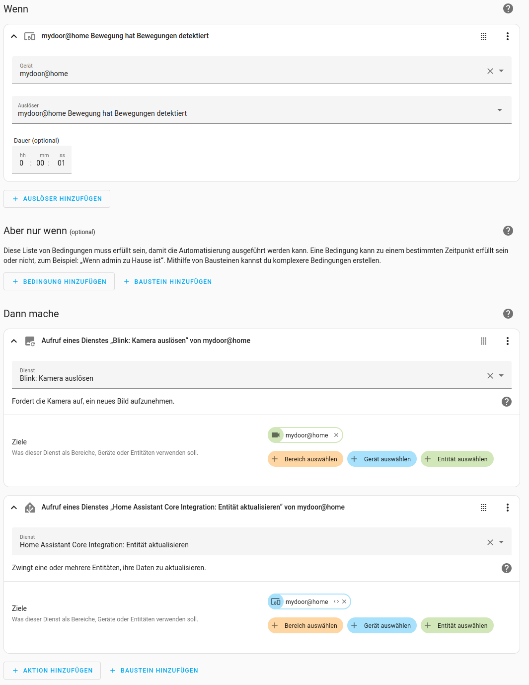

bin kein Spezi, was das angeht, aber ich habe eine Blink Klingel, mit Kamera, die ich dann, bei Bewegung, so aktualisiere.
alias: Front_Door_Update
description: Blink Cammera Bild aktualisieren
trigger:
  - type: motion
    platform: device
    device_id: xxx
    entity_id: yyy
    domain: binary_sensor
    for:
      hours: 0
      minutes: 0
      seconds: 2
condition: []
action:
  - service: blink.trigger_camera
    data: {}
      entity_id: camera.mydoor_home
  - service: homeassistant.update_entity
      device_id: 7b205fb574e395bbe923ac72bfa026da
    data: {}
In Bildchen sieht das dann so aus,
