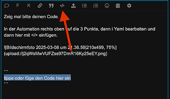

Zeig mal bitte deinen Code.
In der Automation rechts oben auf die 3 Punkte, dann i Yaml bearbeiten und dann hier mit </> einfügen.
