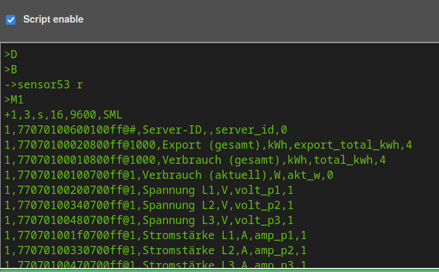

Das sind doch alles Infos die von dem Tasmota-Script gebildet werden. Oder?
Kannst Du da auch bei helfen?
Gruß Thorsten
keine Ahnung, was meinst Du mit
Dein Gerät heißt ja vielleicht auch anders?
Es kommt wohl auch auf den Zähler an, was der da alles Ausgibt, da musst Du mal in der Dokumentation zum Zähler nachschauen, Du hast eine PIN von Deinem Netzbetreiber, sodass Du den Zähler, freigeschaltet hast?
Die Werte kommen aus dem zugrundeliegenden Skript, das aber auch wieder vom Zähler abhängt.
