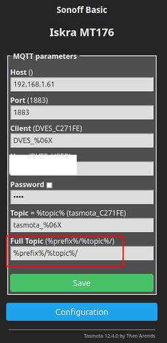

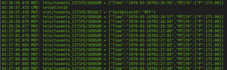

OK also ist aktuell SetOption19 0 gesetzt und Tasmota liefert ja auch Werte vom Zähler. Bsp. wie bei Dir:
Hast Du ggf. den MQTT Full Topic (%prefix%/%topic%/) verändert? Auch das kann zu Problemen führen.
Der IP-Bereich dürfte ja wohl auch passen, sprich der BitShake, der MQTT Broker, der Client mit dem MQTT Explorer und HA befinden sich im gleichen IP-Bereich.
Ansonsten fällt mir im Moment auch nichts mehr ein und der BitShake sollte von der HA Tasmota Integration eigentlich automatisch erkannt werden und da auftauchen.

Das würden sie aber auch wenn SetOption19 1 eingestellt wäre,
(BitShake bei mir)
sprich das hat bzgl. der HA Tasmota Integration nicht wirklich eine Aussagekraft. Aber das weißt Du ja auch selber. :slightly_smiling_face:
