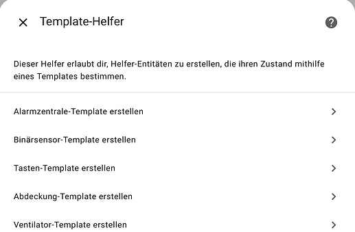

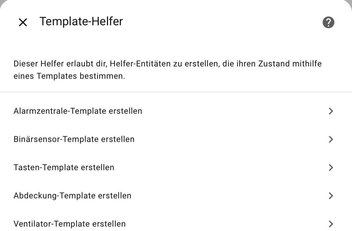

Erstelle Dir über Einstellungen/Geräte&Dienste/Helfer einen Template-Helfer “binary_sensor”:
Testen kannst Du das über die Entwicklerwerkzeuge/Template
Danke, das war der Wink in die richtige Richtung.
{{ states(‘sensor.72115_kessel_bufferpumpcontrol’)|float > 0 }}
