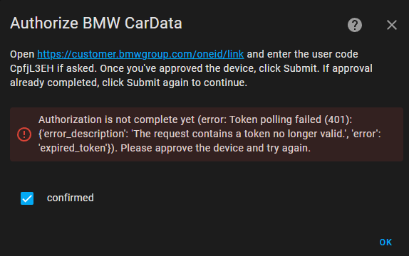

Hallo, ich habe seit Kurzem einen Mini Aceman E und komme leider an keine Daten ran.
Ich habe versucht, die Integration einzurichten, aber leider scheitere ich daran. Ich erzeuge eine ID, gebe diese beim API-Call ein und bekomme dann den User-Code. Diesen gebe ich anschließend auf der Mini-Seite ein. Auf dieser Seite steht, dass die Anmeldung okay war, aber im Home Assistant komme ich dann nicht weiter. Dort bekomme ich folgende Fehlermeldung:
Kann mir bitte hier wer weiterhelfen ?
