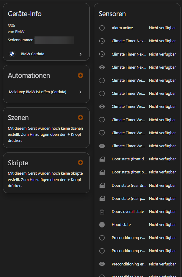

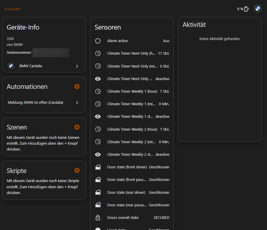

Läuft bei Euch die BMW CarData Integration stabil?
Ich bekomme diese problemlos installiert und auch die Verbindung inkl. Authentifizierung klappt. Anfangs bekomme ich Daten, aber nach ein paar Stunden gehen alle Entitäten auf Nicht verfügbar
Wenn ich dann die Authentifizierung neu durchlaufe funktioniert alles - allerdings nur für eine kurze Zeit.
So sieht es z.B. gerad aus, nach ich mich neu Authentifiziert habe:
Das bleibt aber leider nicht lange so.
Verschiedene Neustart von HA oder auch HAOS habe ich schon durch.
Wie sind Eure Erfahrungen?
Gruß, Lars

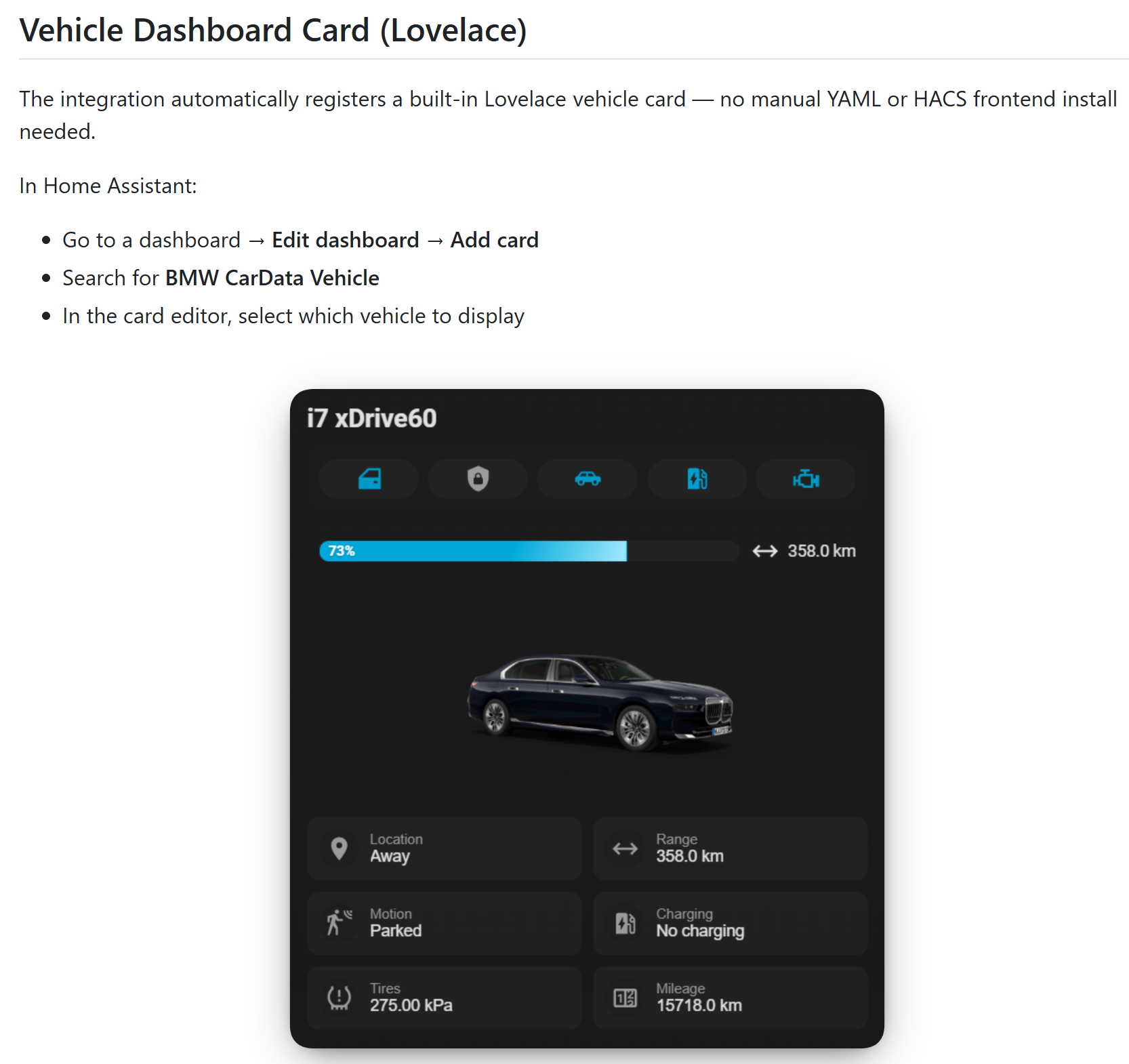

Bei mir wird die angeblich integrierte Lovelace card nicht installiert. Hat einer von Euch das hinbekommen?
”The integration automatically registers a built-in Lovelace vehicle card — no manual YAML or HACS frontend install needed.”
Eine derartige Karte finde ich bei mir nicht.

Ich eben auch nicht :slight_smile: . Ich beziehe mich auf diese Info aus dem rep in GitHub.
Ich hab mal einen bug report gemacht
bei mir findet ich auch keine BMW CarData Vehicle Card…..
