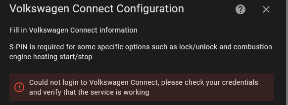

Hallo Zusammen,
hab gestern ein Update von einer anderen HACS Integration gemacht und musste deshalb neu starten.
Danach kam eine Meldung Konfigurationsfehler von der Volkswagen Connect Intgration GitHub - robinostlund/homeassistant-volkswagencarnet: Volkswagen Carnet Component for home assistant
Er wollte dann Benutzername und Passwort von mir.
Hat er aber nicht genommen.
Habe dann Volkswagen bei Geräte und Dienste gelöscht und versucht komplett neu einzurichten.
Funktioniert aber auch nicht.
grafik
Hab auch schon das System komplett neu gestartet, auch keine Verbesserung.
Hab noch Jemand das Problem oder eine Idee an was es liegen kann?

Grad noch mal probiert.
  1. Integration aus HACS gelöscht
  2. System neustart
  3. Integration installiert
  4. System neustart
  5. Unter Geräte und Dienste eingerichtet
Leider keine Verbesserung :frowning:
