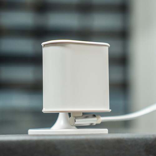

Ich mag solche “Bestenlisten” ja nicht besonders, da sie oft einen sehr eingeschränkten Blick auf den Markt haben und nur den zum Zeitpunkt der Veröffentlichung bekannten Stand widerspiegeln.
Meine persönlichen Empfehlungen:
