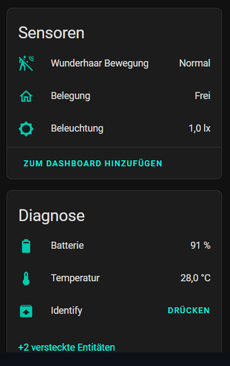

Habe jetzt einen passenden Quirks gefunden Sensor Quirks. Habe jetzt einen Illuminance Sensor und einen Sensor Occupancy. Der Batteriestatus wird auch angezeigt. Jetzt muss ich ihn nur noch irgendwie in eine Automatisierung einbinden.

ich benutze die Aqara P1 Bewegungsmelder mit ZHA.
Bisher laufen diese ohne Probleme sowohl als Motion und Illumination Melder.

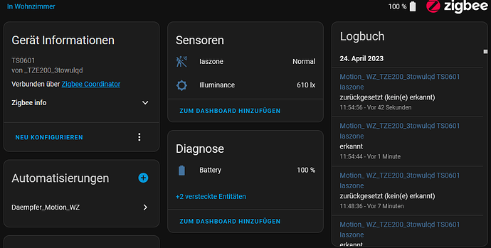

Sie laufern über den SonOff Stik, der mit ZHA eingebunden ist, also ohne Tuya gateway. Das funktioniert in dem man in der Konfiguration eine Anpassung einrichtet, wie hier beschrieben:
https://github.com/zigpy/zha-device-handlers/issues/1599
Nach einigem Hin- und Her erhielt ich folgendes Ergebnis:
Frage: Kann es sein, dass die Melder eigendlich mehr liefern können? Sieht es beim Betrieb über einen Tuya gateway vielleicht so aus? Man sieht hier einen zusätzlichen Sensor “Belegung”

ich kann das Verhalten der Aqara P1 Bewegunsmelder erläutern.
Die Sensoren iaszone und occupancy sind beide für Bewegunserkennung zuständig.
Der iaszone Sensor kann durch den Parameter detection_interval parametirert werden bzw. ist im Stadard 30 Sekunden, danach wird dieser Sensor wieder zurück gesetzt.
Der occupancy Sensor unterscheidet sich nur durch die dauer des Zurücksetzungs Intervalls.
Also beide Sensoren erkennen die Bewegung, mit dem Unterschied das der iaszone schneller wieder in der Lage ist Bewegung zu erkennen.
