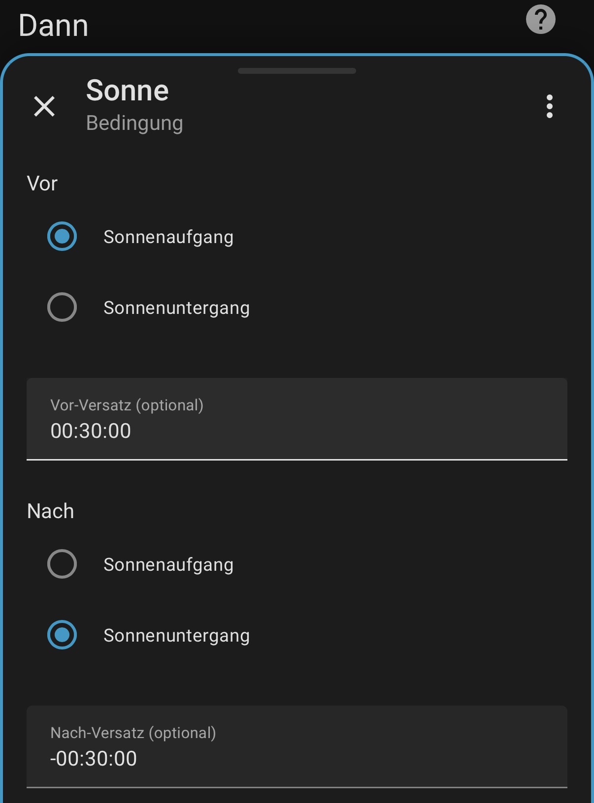

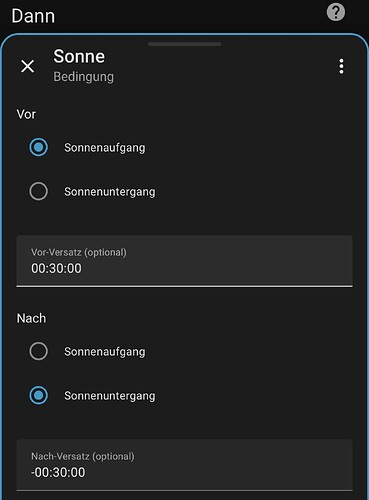

Ich habe noch eine (hoffentlich) letzte Frage: Ich habe jetzt die Bedingung “Wenn es nach Sonnenuntergang vor Sonnenaufgang ist” reingenommen, aber wie genau funktionieren der optionale “Vor-Versatz” und “Nach-Versatz”? Angenommen, ich möchte z.B., dass die Bedingung auch noch 30 Minuten nach Sonnenaufgang und schon 30 Minuten vor Sonnenuntergang (also jeweils in der Dämmerung) erfüllt ist, muss ich dann bei beiden Werten 30 eintragen, oder bei einem -30? Und sind das überhaupt Minuten, die ich da eingebe? Sorry, wenn ich das selbst rausfinden könnte, aber ich habe es nicht gefunden.
Der Zeitraum von
30 min bevor Sonnenuntergang
Bis
30 min nach Sonnenaufgang
