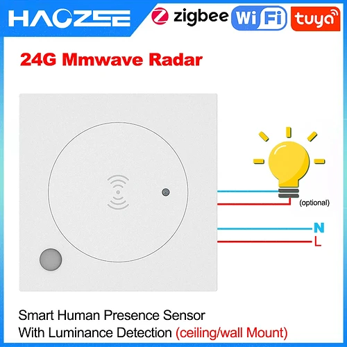

Dieser hat ein Relais, da kannst du die Lampe direkt damit schalten. Git es als wifi oder zigbee und Wandmontage. Kostet 14.56€
Haozee Tuya WiFi/ZigBee 24G MmWave Radar Smart Human Presence mit Beleuchtungsdetektor, unterstützt Lichtschalter, 95–250 V
Nenne doch mal genaue Produktbezeichnungen. Danke!
Danke, Milkaschokolade, den schaue ich mir mal genauer an.

Der BM ist heute gekommen, funktioniert einwandfrei mit Z2M. Der einzige Nachteil gegenüber dem guten B&J ist, das er bei mir Richtung Flur zwischen zwei Zimmertüren an der Wand angebracht ist und er so nur 120° andeckt. Da ist man halt schon 1m im Flur bis das Licht angeht. Die Gegenrichtung von der Haustür reagiert sofort. Aber ich habe noch keinen anderen Zigbee mit 180° und Led tauglichen gefunden.
