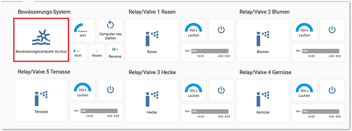

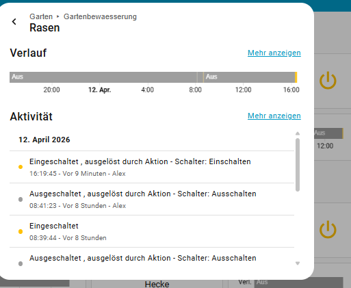

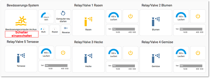

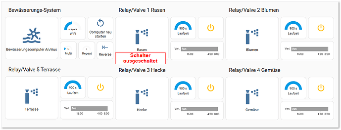

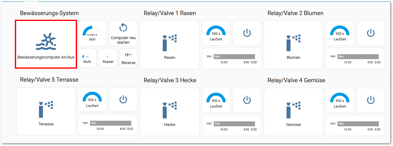

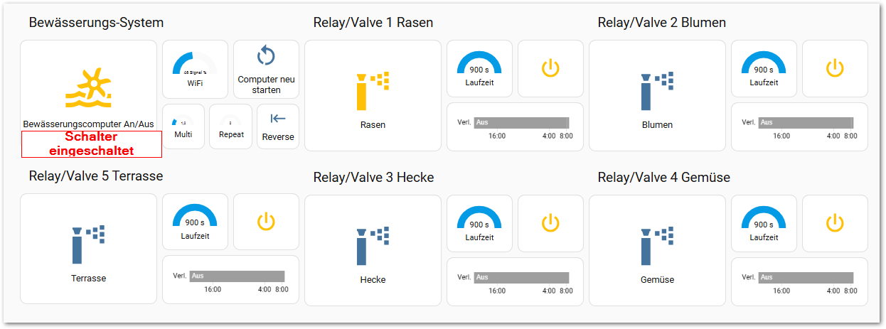

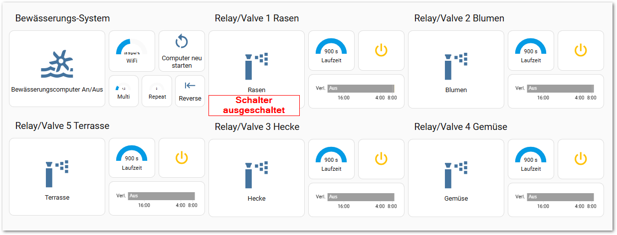

Hallo Zusammen,
Ich habe eine Frage zur Logik von Simons Schaltung:
Die Schaltung liegt bei mir im Keller unter Strom, also alles Trockenübung und ich meine, am Anfang, vor einer Zeit, als ich die Schaltung nach Simons-Anleitung zusammengebaut habe, war das Verhalten normal. Jetzt sieht es so aus:
Der rot umrandete Schalter ist der Hauptschalter, womit man den ganzen Computer z.B. für den Winter ausschalten kann.
Im Moment ist bei mir im Bild so eine Ruhephase:
Wenn ich jedoch den Schalter betätige, werden alle Zonen scharfgeschaltet (was ja auch OK ist) aber zugleich wird die Berenung Zone 1 Eingeschaltet:
Stoppe ich die Beregnung der Zone durch den Schalter “Rasen” geht somit auch der Hauptschalter aus, die Scharfschaltung der Zonen bleib an, was imho keinen Sinn macht:
Ich meine, früher war das Verhalten anderes: Haupschalter an: alle Zonnen scharfgeschaltet, aber ohne dass eine Zone gleich angeht.
Hier ist der Code:

Wie verhält sich das bei Euch, und wenn andres, ob Ihr im Code irgendwo einen Fehler sieht?
Danke Euch.
Alex
Der Code sieht im ersten Moment korrekt aus.
Hast du evtl einen Fehler im Dashboard?
Im 2. Bild ist das Ventil gelb dargestellt, der Verlaufsbalken bleibt aber grau.
Wenn da irgendwelche Zuordnungen nicht passen, dann kann es zu solchen unplausiblen Verhalten kommen.
Hallo, der Code sieht eigentlich korrekt aus.
Ist der Schalter auf dem Dashboard die Entität “Garten Bewaesserung” und somit der “main_switch” der Sprinklerintegration? Dann wäre das verhalten normal, der startet dann nämlich den kompletten Sprinklerdurchlauf, das heißt nacheinander laufen alle aktivierten Ventile.
Gurumir hat recht, die Timeranzeige im zweiten Bild läuft nicht.
Das gucke ich mir an.
Meint ihr, dass es nirmal ist, wenn Haupt Schalter “an” ist , dass alle Kreise nacheinander laufen?
Ich hätte erwartet, dass dieser Schalter eine Art Sicherungsautomat im Zählerschrank ist.
Wenn er An ist, läuft der Strom zum Zimmerschalter (Zonnenschalter), aber nicht darüber hinaus, wenn selbiger Aus ist.
Für die Winterperiode würde ich ihn ausschalten und somit die fanze Steurung larm legen.
So hatte ich seine Funktion aus dem Video.
Dem ist es aber scheinbar nicht so.
Dann müsstest Du dem Bewässerungscomputer den Strom abschalten.
Ich habe auch so ein selbstgebauten Bewässerungscomputer, und einen Shelly in der Steckdose davor. Dann kann man den Computer und das 24V Netzteil für die Ventile zusammen an/aus schalten.
Ich muss mir Simons Video noch mal anschauen….
Nachtrag:
Simon hat die Funktion genau so beschrieben wie ich berichtet hatte.
Danke Dir, ich kam noch nicht dazu. Also bin ich beruhigt. Jetzt nur noch die Laufzeit im Dashboard prüfen.
BTW. Nutzt Du evtl.. die Smart Irrigation-Integration für die Laufzeit-Berechnung?
EDIT: Den Quelltext hin und her geprüft. Der Verlauf scheint doch mitzulaufen, nur die Einschaltdauer war egmessen am 22Studen Zeitfenster zu kurz:
Nein, die Smart Irrigation-Integration benutze ich nicht.
Der Sprinklercontroller läuft ja nach dem Start autark auf dem Esphome Rechner ab, so wie Du es vorher eingestellt hast. Das funktioniert übrigens sehr zuverlässig!
Eine Rückmeldung der Laufzeitt-Timer an HA erfolgt meines Wissen nicht so wie man es sich denkt. Könnte man zwar einrichten, aber dann würde sekündlich eine Übermittlung stattfinden. Das wollte ich nicht, deswegen habe ich mir Timer-Helfer und eine Automation in HA angelegt. Diese übernehmen jeweils den eingestellten Wert und es wird dann mit einschalten der einzelnen Ventile runtergezählt.
Also getrennt vom Sprinklercontroller eigene Timer in HA.
Ich weiß nicht, ob man das auch einfacher machen könnte, aber es funktioniert!
(das passt dann zwar nicht 100% mit dem Timer des Sprinklercontrollers überein, aber da kann man drüber hinwegsehen wenn man nur die noch verbleibende Laufzeit sehen will)
