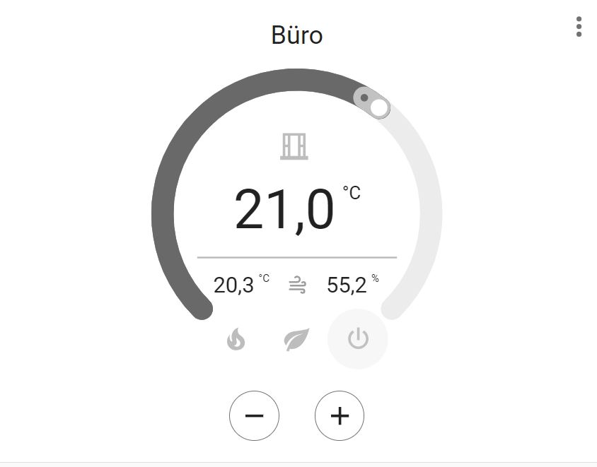

ich habe nach der Anleitung von Simon42 Better Thermostat bei mir eingerichtet. Eigentlich läuft es. Wenn eine Steckdose im Büro an ist, geht das Thermostat auf 21°C, ist sie aus geht es auf 18°C (die 18°C sollen eigentlich immer gehalten werden).

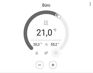

Das Problem ist jetzt, dass anscheinend aus irgendeinem Grund, dass BT abschaltet. Es wird dann grau. Abends kontrolliere ich noch im Büro die Temperatur, es ist noch bunt und morgens ist es grau. Auch bei anderen BT ist das so.
Hat jemand eine Erklärung dafür? Was muss ich machen, dass immer die 18°c gehalten werden?

nachdem ich seit Monaten verzweifelt nach einer Lösung für das Problem, dass Better Thermostat nach dem Fensteröffnen den Heat Mode (Flammensymbol auf der Kachel) ausgraut (auf “off” stellt) und beim Schließen des Fensters nicht mehr auf “on” schaltet, habe ich endlich eine Lösung gefunden. Damit anderen die lange Suche erspart bleibt, wollte ich diese kurz teilen.

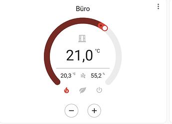

Das ganze benennen und speichern. Und dann sollte es sofort funktionieren. Die Warnung von “Spook” (falls man es hat) kann man ignorieren. Man kann den “Heat Mode” auf der Better Thermostat Kachel ausgrauen, das Fenster öffnen und schließen und dann sollte das Flammensymbol sofort wieder an gehen, so wie es sein soll!
