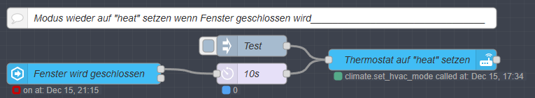

Hatte ähnliche Ereignisse.
Habe es so gelöst.
Ich schliesse mich zum Teil @Osorkon an. Lass BT weg, aber benutze keine Automation sondern lieber Versatile Thermostat. Da brauchts auch kein NodeRed um den Heizkörper wieder anzuschalten.
