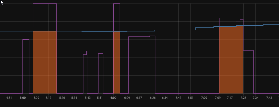

Aber die eingestellte Zieltemperatur wird korrekt erreicht? Hast Du ein Problem mit Überhitzung, oder wieso ist diese Option eingeschaltet?
Die Zieltemperatur wird eben nicht erreicht wie im ersten Diagramm zu sehen. ich werde mal die Überhitzung ausschalten. ich dachte die ist für die Thermostate an sich selber, eventuell war die Denkweise falsch.
Danke & Grüße

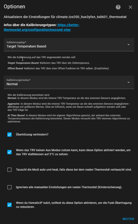

Hast Du mal versucht den Schutz vor Überhitzung abzuschalten und evtl. eine andere Logik zu verwenden?
Hallo Tarag,
ich habe nach deiner Antwort von allen vier Thermostaten den Überhitzungsschutz Ausgeschaltet. Es lief zwar länger aber auch nicht stabil,. ich glaub ich habe da noch eine Frosch drin. Verschiedene Einstellungen habe ich natürlich auch schon probiert .

Du verwendest “Target Temperature Based” calibration. Das ist suboptimal. Dabei kommt es zu dem von Dir beschriebenen Phänomen. Offset Based verwenden wenn es das TRV hergibt!
Gruss
netbus666
Hi Netbuss666,
die Thermostate sind jetzt umgestellt. ich bin gespannt

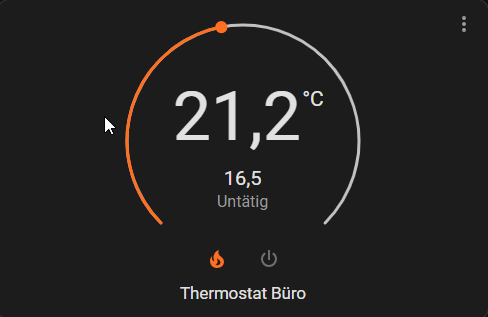

Ich habe sie über ZigBee eingebunden kann sie eine Bereich zuordnen und dafür gibt es eine entsprechende Card im Bereich mit der ich jedes Thermostat einzeln steuern kann was auch funktioniert.
Thermostat_Büro
Unter ZigBee werden sie wie folgt angezeigt
Grüße Sam

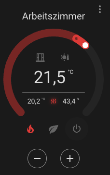

Ich verwende die Better Thermostat UI-Card zur Steuerung.

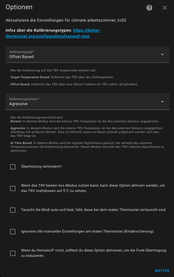

Bildschirmfoto 2023-11-23 um 11.24.35
So sind alle meine TRVs eingestellt.
Gruss
netbus666
