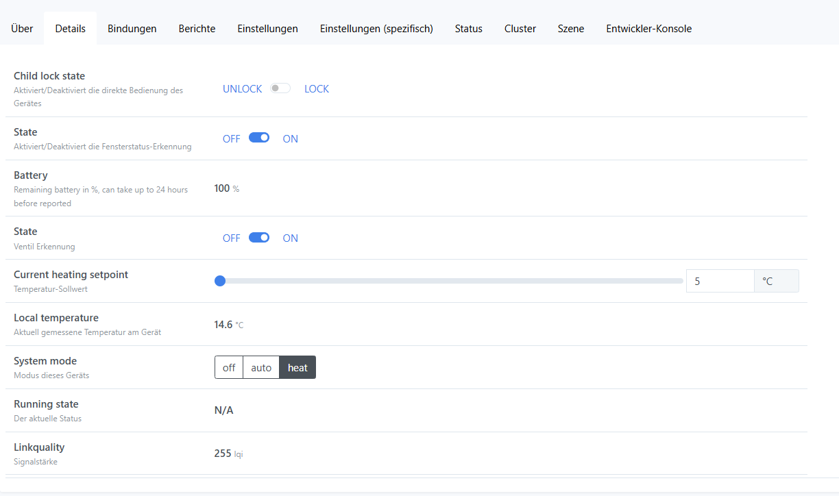

Die Thermostate scheinen aber selbst richtig zu stehen aber halt mit den falschen Wertvorgaben.
Arbeitszimmer:
Badezimmer:
Die Thermostate sind so eingestellt in BT.
Setze ich in BT die Thermostate auf Heizbetrieb, funktioniert es sofort.
Habt ihr eine Idee, woran es liegen kann ?

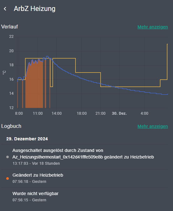

Das Thermoastat dreht nicht richtig auf und bleibt ziemlich weit weg von der Zieltemperatur. Die Heizkörper haben ihre Thermostate senkrecht nach oben. Sie bekommen daher viel von der eigenen Heizungswärme ab und wenig von der Raumwärme.
Daher ist das was das Thermostat angibt eigentlich unerheblich und es sollte nach der Raumwärme gesteuert werden. Das hat bei BT ganz gut funktioniert. Hier scheint es aber nur nach der Thermostattemperatur zu heizen:
Eco Temperatur ist 16 Grad, die wird nicht einmal zu den Komfortzeiten erreicht und in der Komfortzeit (22 Grad) sind wie auch noch 5 Grad vom Ziel weg:
Man sieht sehr schön,. dass ich heute um 10:30 den Aggressive Offset auf die maximalen 5 Grad gesetzt habe, was aber nicht ausreicht.
Was kann ich da noch machen ? Hat da jemand eine Idee?
