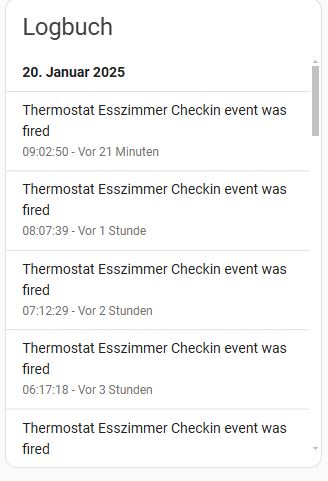

Nachtrag:
In der normalen Geräteentität (also nicht das von BT Erstellte) steht im Logbuch auch folgendes:
2
Wenn die via Zigbee2MQTT angebunden sind, gibt es dort unter dem Gerät ein Register “Detail”. Dort gibt es dann normal einen Calibrate Knopf!
