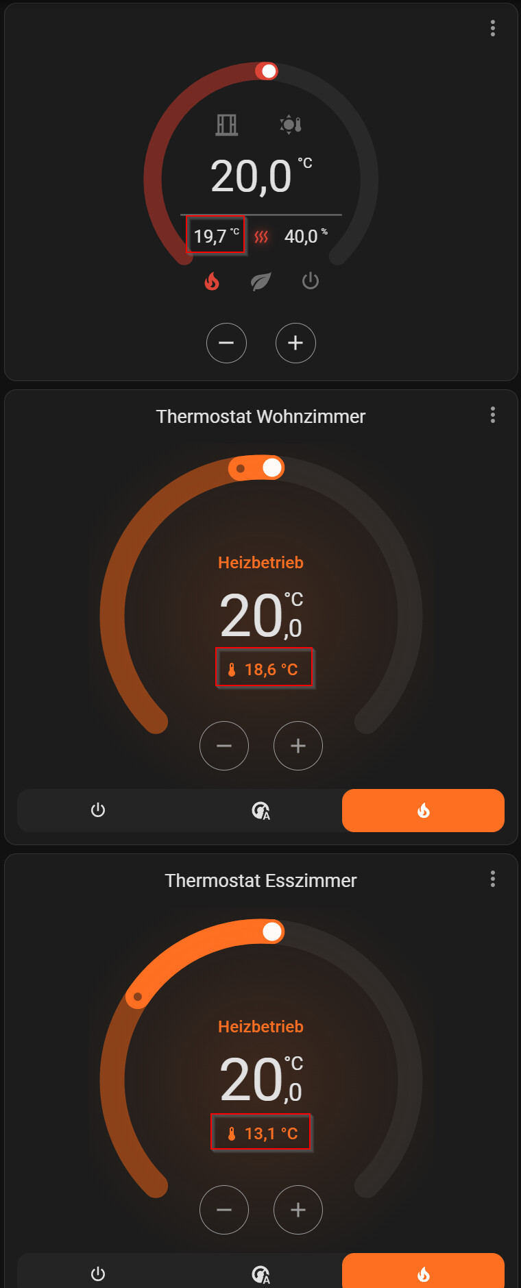

  1. Großes Wohn/Esszimmer, deswegen 2 Thermostate in einer BT Integration. Sollten hier nicht beide Thermostate identisch laufen? Es gibt ja auch nur ein Thermometer an dem sich orientiert wird. Ich hatte schon öfter die Situation, dass BT die erreichte Soll-Temperatur richtig registriert und auch der Meinung ist und leerlauf anzeigt. Eines der beiden Thermostate ist jedoch weiterhin im Heizvorgang geblieben.

Ich weiß nicht, wie BT bei zwei parallel geschalteten Thermostaten arbeitet, aber wenn der interne Temperatursensor im Esszimmer einen geringeren unkalibrierten Wert ausgibt als der im Wohnzimmer, halte ich es für denkbar, dass BT versucht, im Esszimmer etwas mehr zu heizen.

Stimmt ich werde Mal auf die interne Temperatur achten wenn ich das nochmal bemerke
