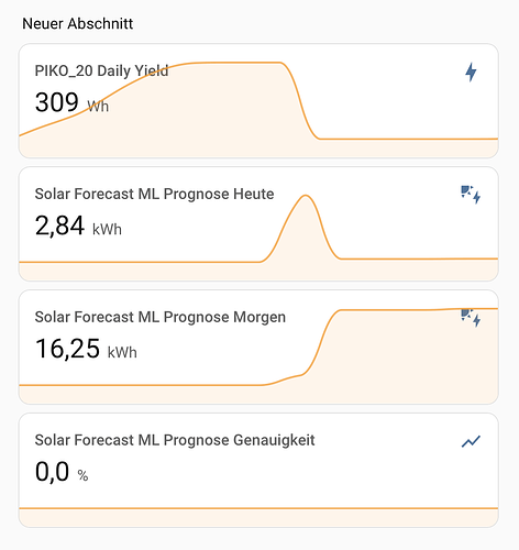

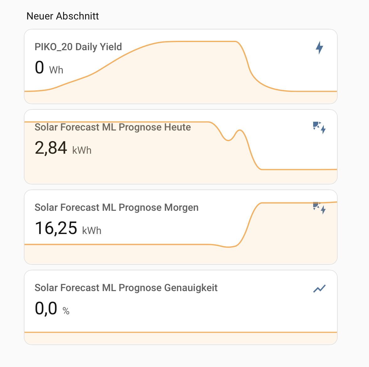

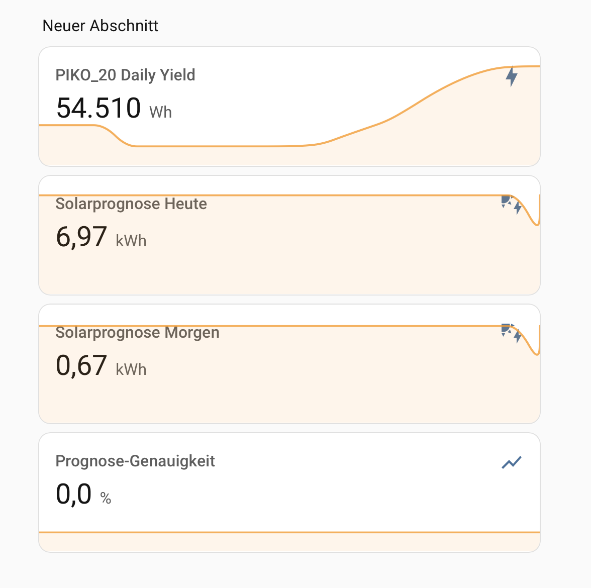

Bei mir sieht es so aus:
Aber es wurde ja gerade erst installiert.
@RobertoCravallo @MartyBr @73ymw
Vielen Dank für eurer Rückmeldungen > nun ist das Problem klar

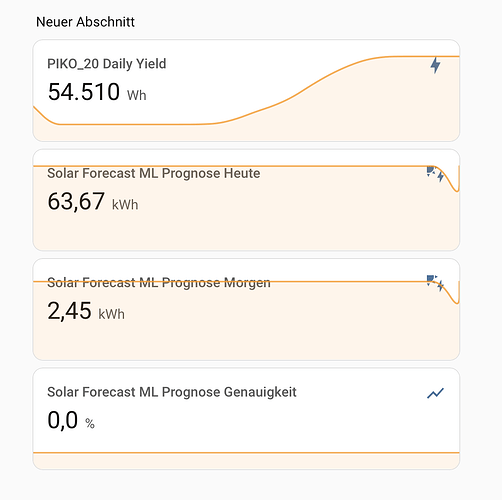

  • 50kWp Anlage hat völlig utopische Prognosen angezeigt
  • 3 kWp Anlage hätte übertriebene Werte
  • Kleine Balkonkraftanlagen hätten zu hohe Prognosen

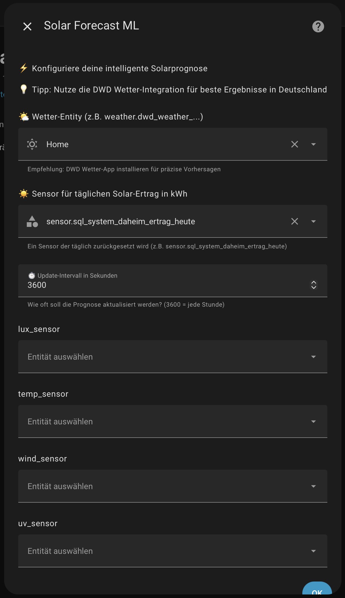

Bitte ein Screenshot während der Installation ob die icons korrekt geladen werden

Screenshot have ich natürlich vergessen. Meine aber, es war schön buntig!!!

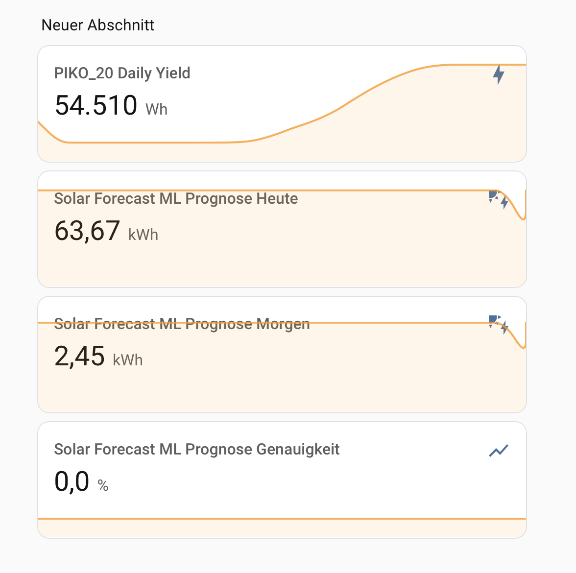

Hier ist der Screenshot:
Ich habe es doch noch installiert. Dann bekomme ich hoffentlich Morgen vernünftige Daten.

Ich habe den Ordner umbenannt in “solar_forecast-ml”, also die -1 am Ende entfernt. War das in Ordnung?
Ich habe die Installation wiederholt. Nun zeigen die Entitäten Werte an.

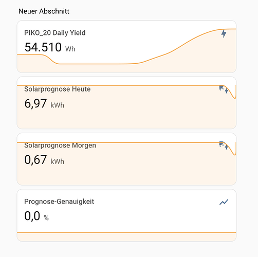

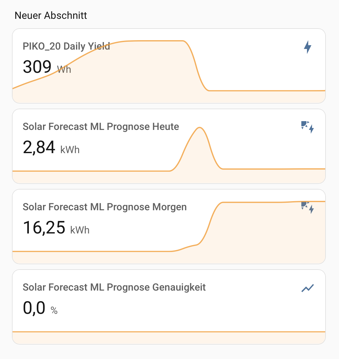

Die Prognose heute:
Bei mir wird für heute und morgen ca. 2 kWh prognostiziert, was für heute wahrscheinlich Faktor 10 zu niedrig ist. Aber ich lasse es laufen, wird ja sicher noch.

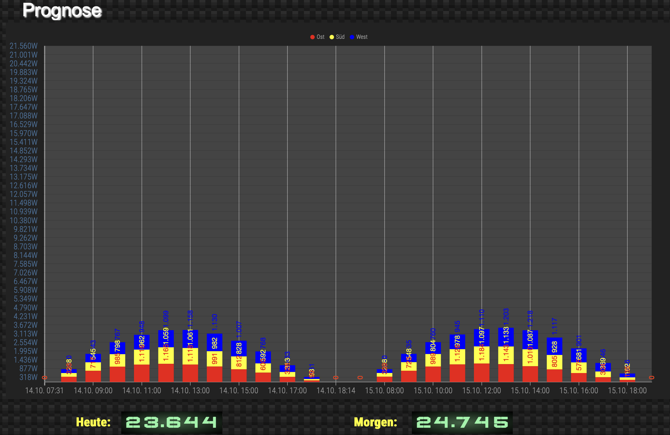

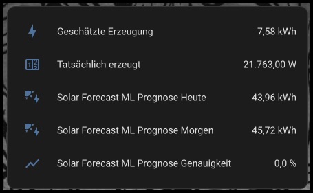

Bei mir liegt die Prognose geschätzt auch um den Faktor 10 zu niedrig. Im ioBroker nutze ich solarforecast.
Hier der Vergleich:
Solarprognose ML:
ioBroker:
