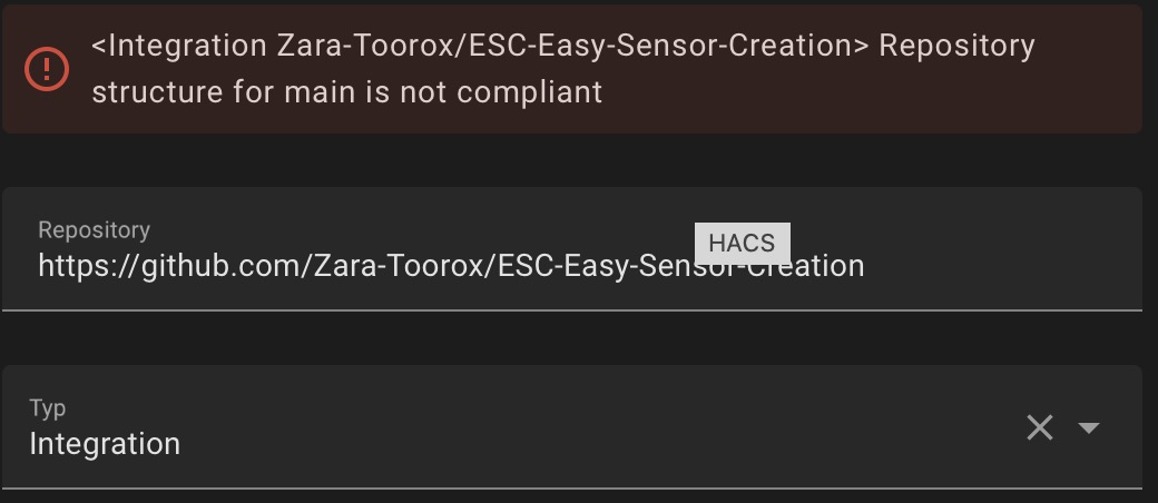

Via Hacs Integration klappt leider nicht:
Nein, genau das macht es nicht! Es berechnet anhand von Meta_Id`s es ist also keine reine Abfrage! Alles was Du aufgezählt hast, kannst Du damit locker umsetzen ohne eigene Abfragen schreiben zu müssen!
DANKE!! Ich fixe das … Moment bitte
Kann bitte mal jeamd prüfen ob es nun via HACS geht? Ich habe ein Struktur-Problem gefixt
Immer noch der gleiche Fehler, wie oben von @Samhain berichtet.

GitHub hat eine Gedenkminute gebraucht :slight_smile:
Läuft… :wink: Danke für den Hinweis!

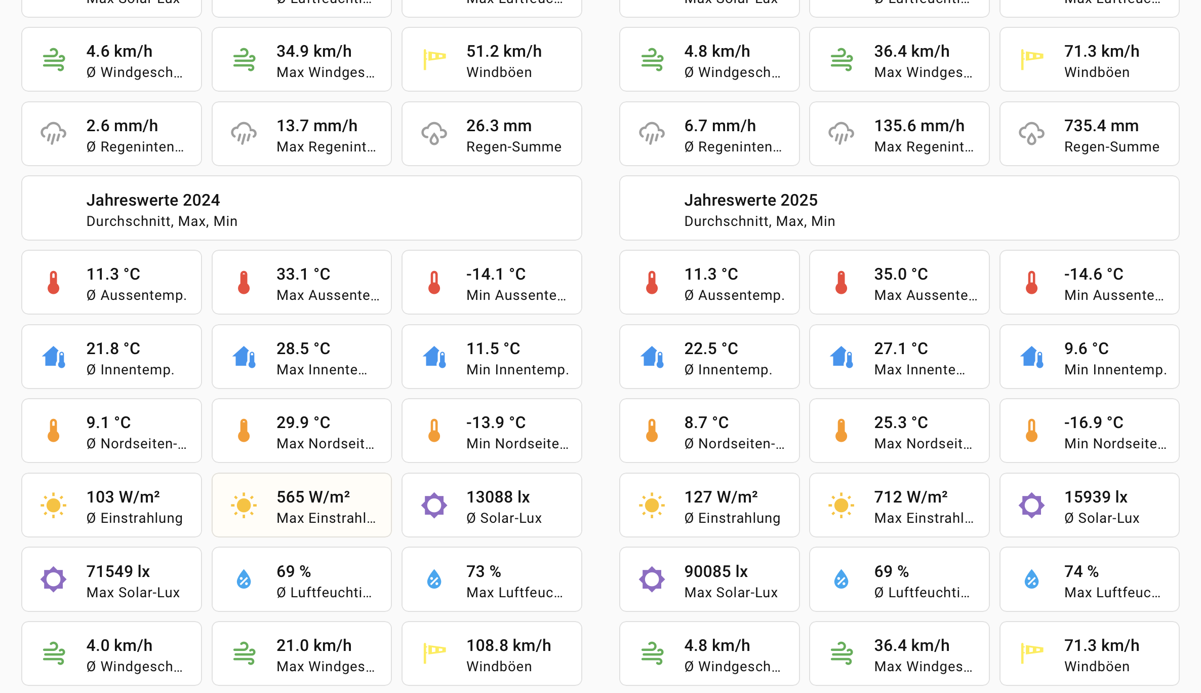

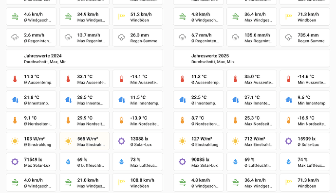

Damit bist du nicht allein! Mich hat es wahnsinnig gemacht, immer 100x zu klicken, um einen simplen Template-Sensor zu basteln. “Wie war das nochmal mit dem Aufsummieren in Jinja2?” – und dann das YAML vollzumüllen, Einrückungsfehler jagen und debuggen wie im Mittelalter. Ein echter Albtraum!Vor einiger Zeit hab ich mir ein Skript gebastelt, das die gängigsten Tasks übernimmt: Sensoren erstellen, ohne YAML-Horror, und coole Vergleiche wie:
  • Durchschnittstemperatur letztes Jahr vs. dieses Jahr (inkl. Min/Max-Werte)
  • Energieertrag laufender Monat vs. letztes Jahr
  • Und vieles mehr – direkt vergleichbar, ohne manuelles Rechnen!
Ich war total genervt von dem ganzen Fummelei, daher hab ich’s zu einer vollwertigen Integration umgewandelt. Einfach installieren, konfigurieren – und los! Kein Jinja2-Kopfschmerz mehr, automatisierte Insights pur.Wer braucht schon endlose Klicks? Probiert’s aus und spart euch Nerven!

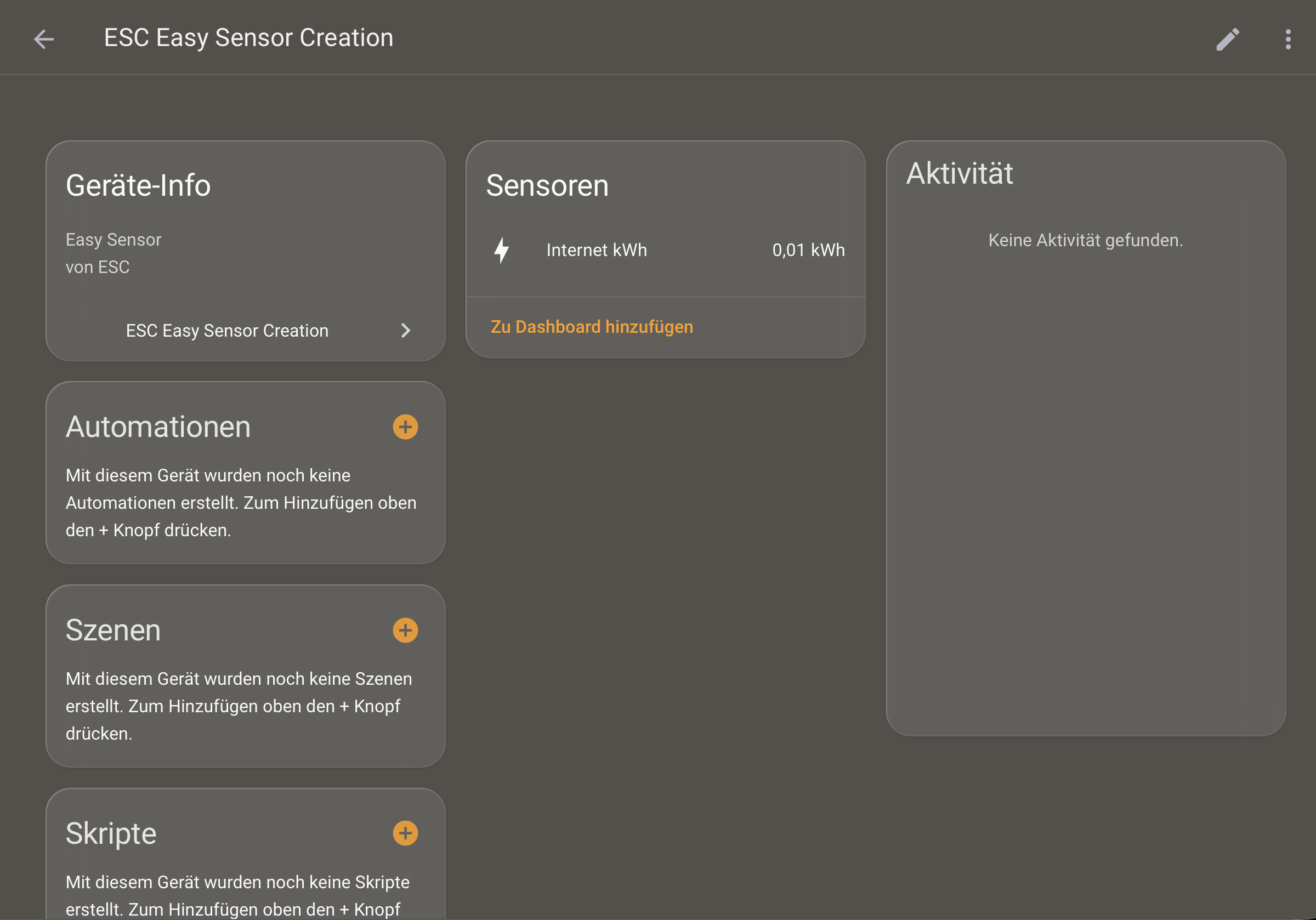

  • Es wird bei jedem Sensor ein neues Gerät erstellt. Meiner Meinung nach sollten Entitäten und nicht Geräte erstellt werden. Die Möglichkeit die Entität einem Gerät zuzuordnen, wie es bei den Helfern der Fall ist, wäre Top!

Richtig, das ist so gewollt und man kann sie einem Raum zuordnen

Dann habe ich aber immer mehr neue Geräte mit jeweils nur einer Entität. Für mich persönlich unpraktisch.
Bsp. Die Tägliche Max Und die Min Temperatur. Die Ist Temperatur erfasst meine Wetterstation, die Max und Min Werte möchte ich dem Gerät Wetterstation zuordnen und nicht den Raum Garten. Das macht es aus meiner Sicht viel Übersichtlicher und aufgeräumter.
Wenn ich es einem Gerät zuordne, weiß ich noch in einem Monat, welches Gerät die Grundlage bildet.

Du meinst sowas im Bezug auf Wetter -oder? Das sind alles SQL-Sensoren…
Hmm.. verstehe dein Problem… / Einwand.. ich schau mal was man da machen kann! - Muss da mal drüber nachdenken
Ich meine nicht das Dashboard, sondern die Geräte und Entitäten Struktur.

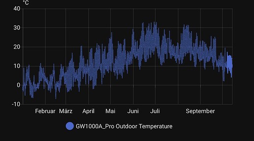

Habe einen DB Sensor angelegt, Minimum - Aktuelles Jahr. Für die Außentemperatur.
Das Ergebnis ist 4,0 ?!
Nachweislich war die gemessene Min Tiefsttemperatur dieser Jahr -6
Die gleiche Entität habe ich für den Min Sensor verwendet.
Der gleiche Fehler bei der Jahres Max Temperatur, hier zeigt der Sensor 17,3 an?!
Es scheint so zu sein, dass die Langzeit Statistik nicht berücksichtigt wird.

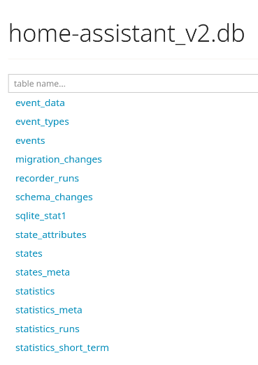

das sind die Tabellen in der Datenbank
Die historischen Daten liegen in statistic_short_term und von dort werden sie, im Standard nach 10 Tage, in die Tabelle statistic verschoben und in short_term gelöscht. Da ist kein Fehler im falschen Purge, die Tabelle short_term sollte immer so schlank wie möglich gehalten werden, damit das Gesamtsystem performant arbeiten kann.
Das ist leider ein Verwirrspiel von HA, das sie von History sprechen, aber damit eigentlich nur die Auflösung der Daten meinen, im Standard ist die Auflösung so wie die Sensoren auch melden, wenn da jede Sekunde ein Wert kommt, dann wird der auch in der statistic_shor_term auch so abgespeichert, nach 10 Tagen wird der raus fallende Tag, auf Stundenbasis aggregierte und in die Tabelle statistic geschrieben, also bleiben von dem Tag noch 24 Werte übrig.
Noch einmal, der Purge bereinigt nur die Tabellen
  • Event
  • statistic_short_term
  • statistic_runs
Alle anderen Tabellen werde bereinigt, wenn Geräte, oder Entitäten, gelöscht werden, nicht durch Purge, die Tabelle statistic wird aktuell überhaupt nicht angefasst und behält somit die Langzeitdaten nach dem 10 Tag bis zum Sanktnimmerleinstag.
Nein, das Datenmodell ist relativ dumm, und mit Views, Task (Prozeduren) usw. wird da nicht gearbeitet, die Logik in HA ist der zugrundeliegende Python-Code, dort werden Daten aufgearbeitet und in die Tabellen geschrieben, dadurch ist die Datenbank, das Modell auch recht einfach gehalten.
