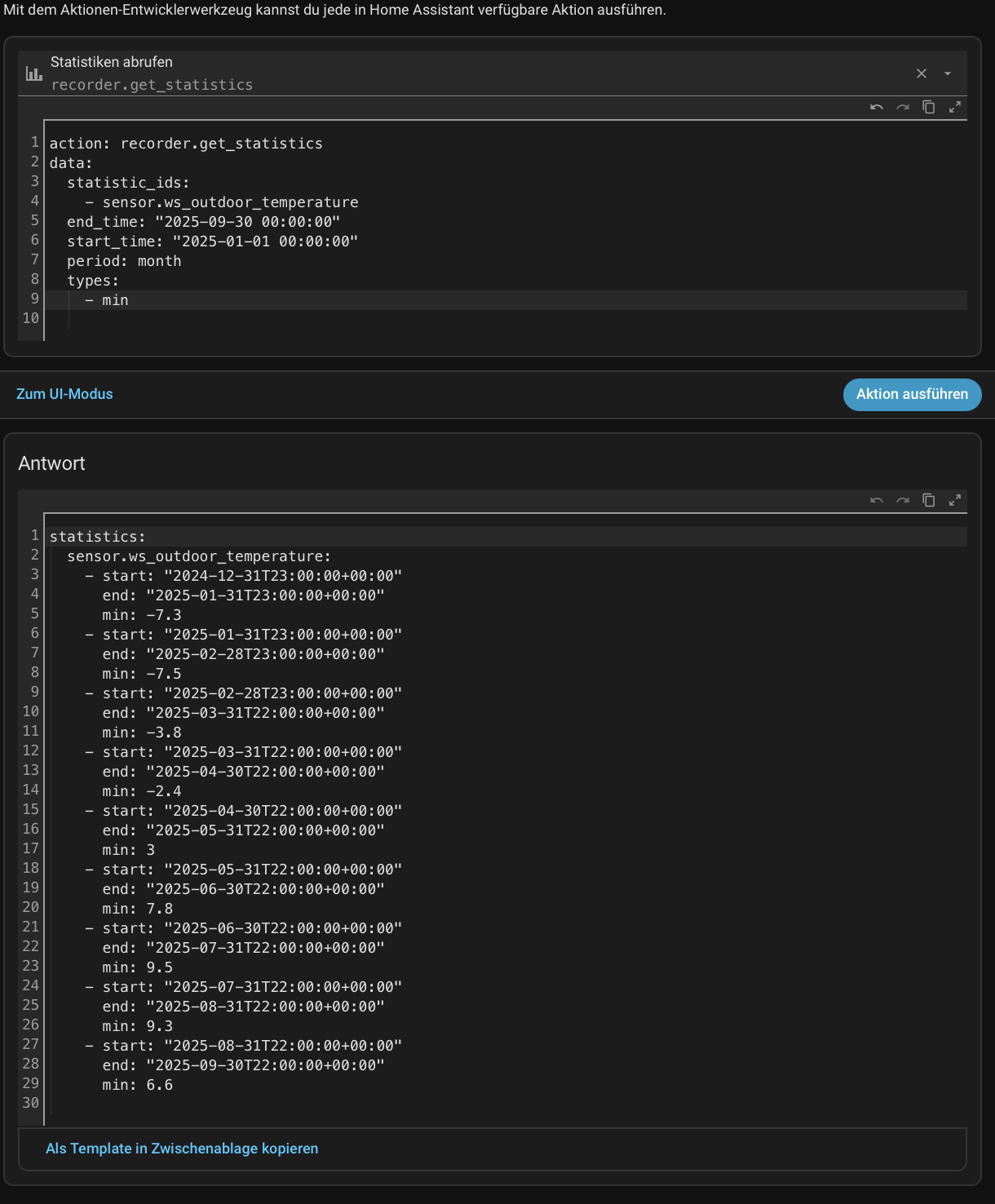

DIe Daten sind ja alle da, lassen sich ja uch über den Dienst recorder.get_statistics auwerten, auch die aus der Langzeit Statistik.
Ich gehe nun über die API… das sollte den ganzen Trouble umgehen
STRIKE… das war die Lösung… ich muss es nur noch finalisieren aber es lässt sich gut an

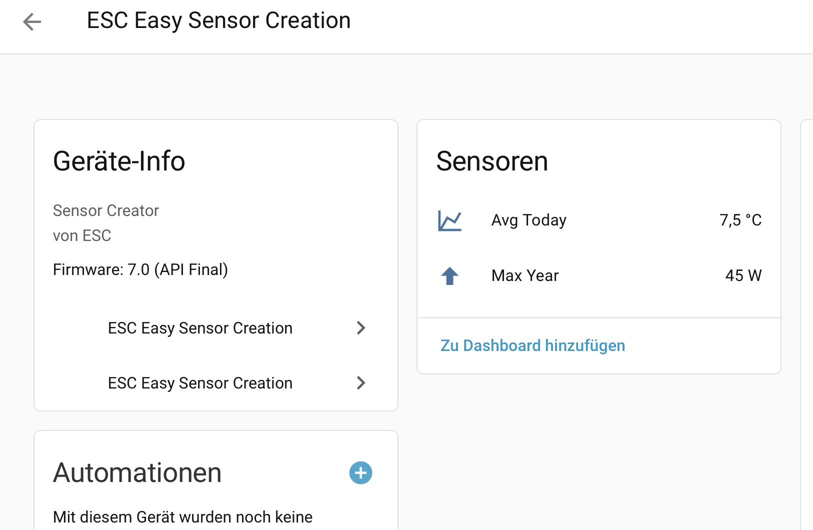

Werde mal im laufe des Tages testen und berichten.
Edit: Das sieht schon mal besser aus. :grin:

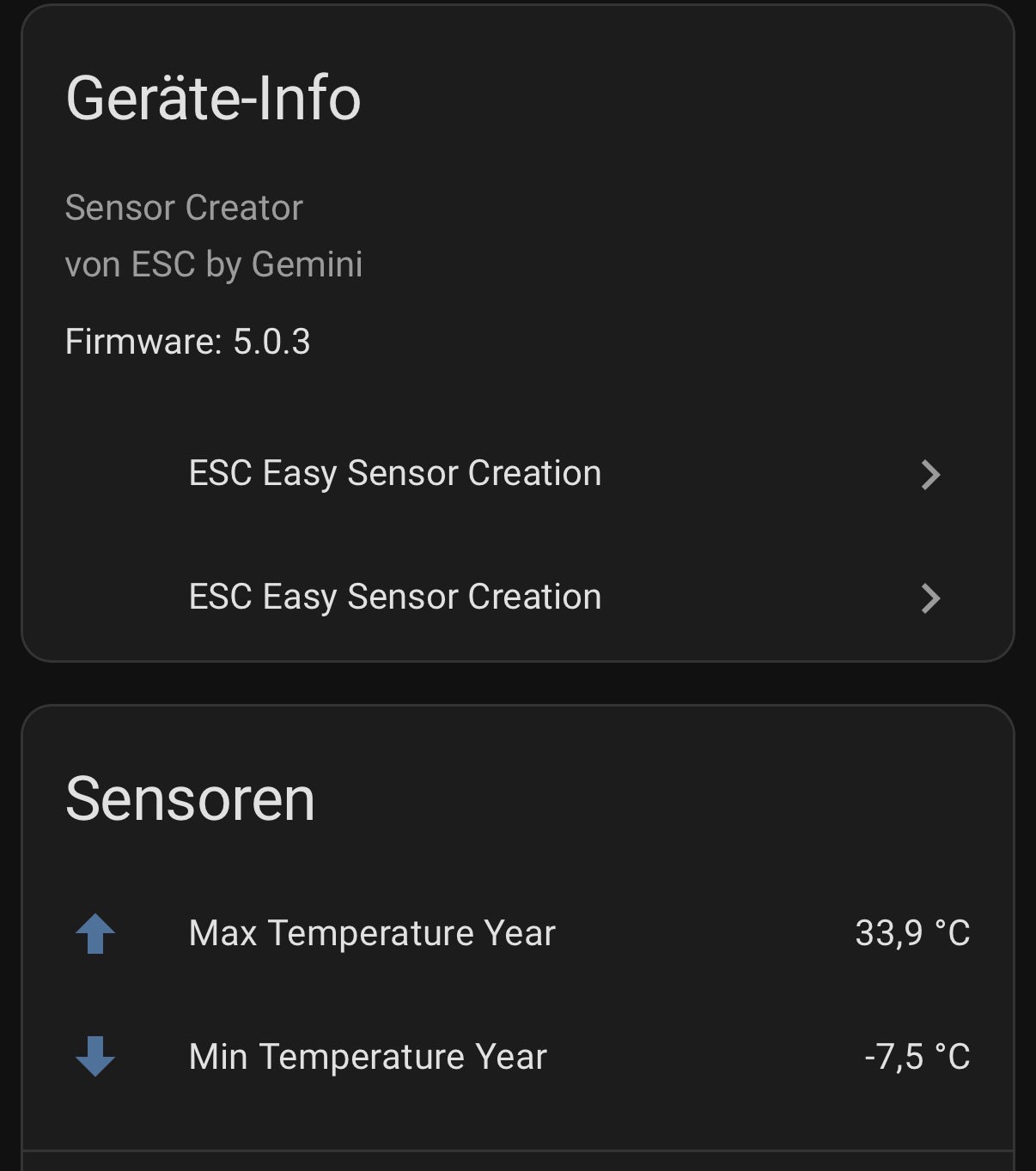

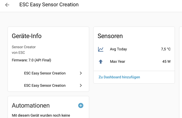

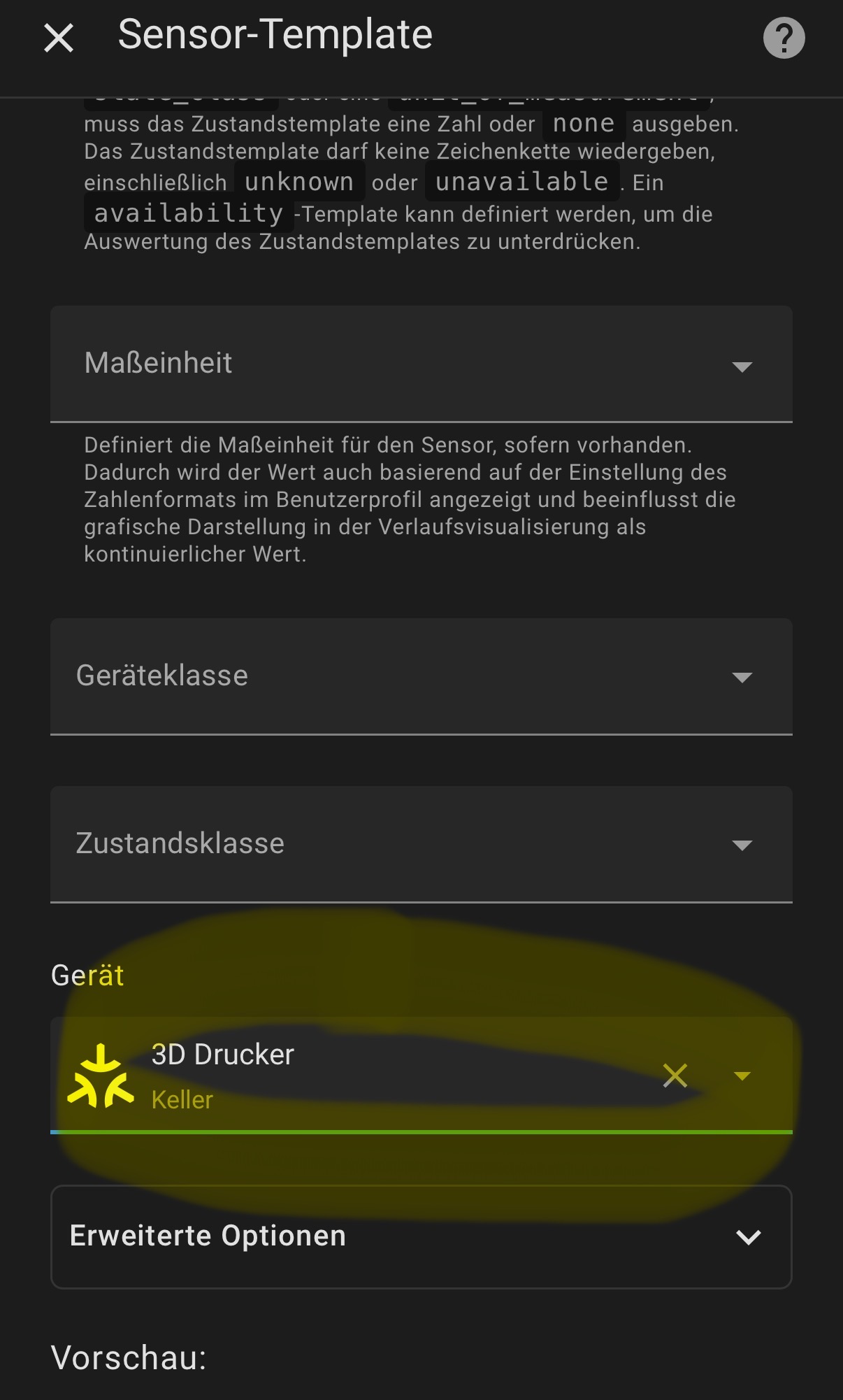

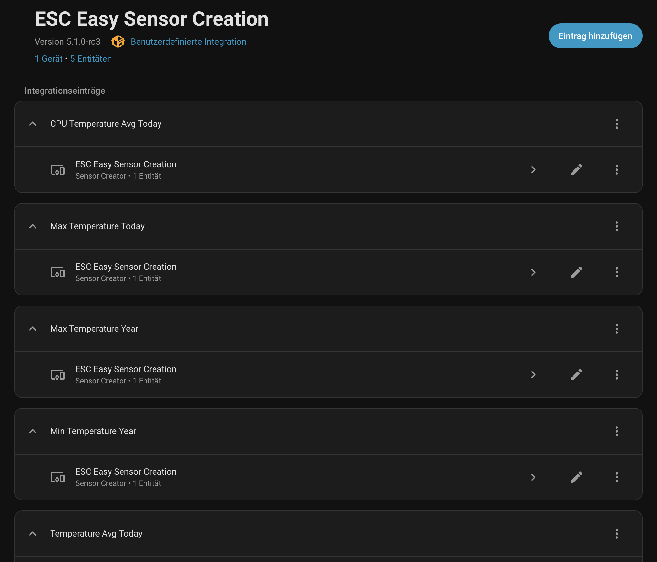

Obwohl jetzt nur noch ein Gerät erstellt wird, gibt es in der Geräteübersicht trotzdem für jeden Sensor einen Eintrag.
Ich fände es immer noch gut, wenn man den Sensor einem bestehenden Gerät zuordnen könnte, wie es bei den Helfern der Fall ist.

Ich verstehe Deinen Punkt, aber das ist eine Restriktion, die ich leider nicht umgehen kann :frowning: Aber Du hast zumindest schon einmal deine Klassen :slight_smile: und auch kannst Du alle Sensoren auf einmal sehen, wenn du einen von Ihnen öffnest :slight_smile:

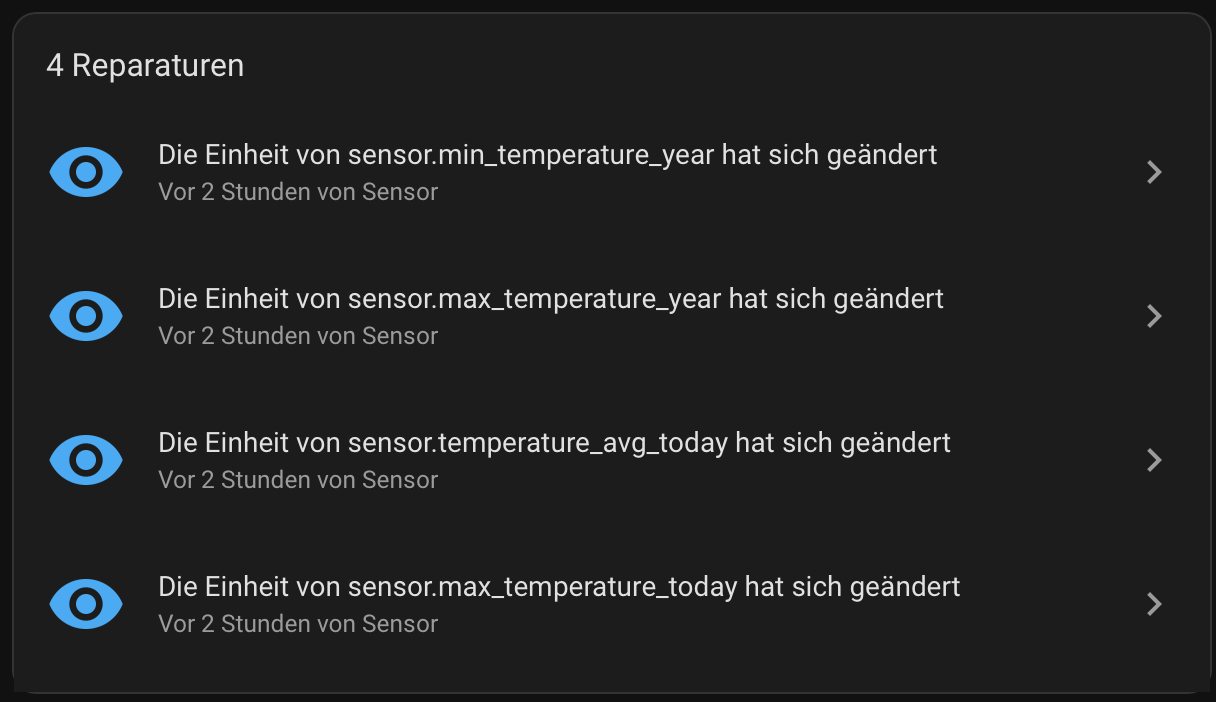

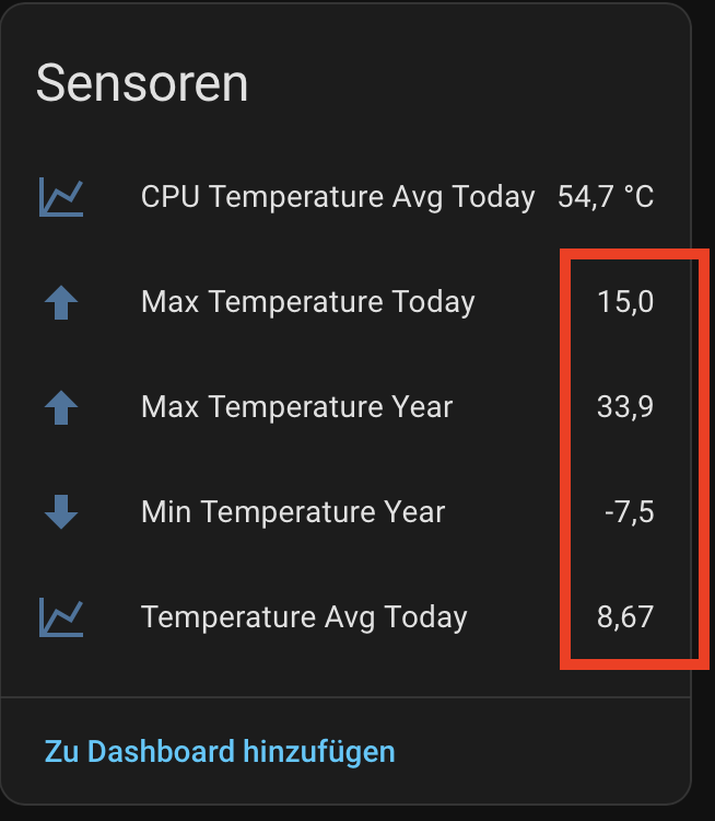

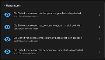

Vor 2 Stunden haben 4 von 5 Sensoren die Einheit verloren?
Was dementsprechend zur dieser Reparatur Meldungen führt.

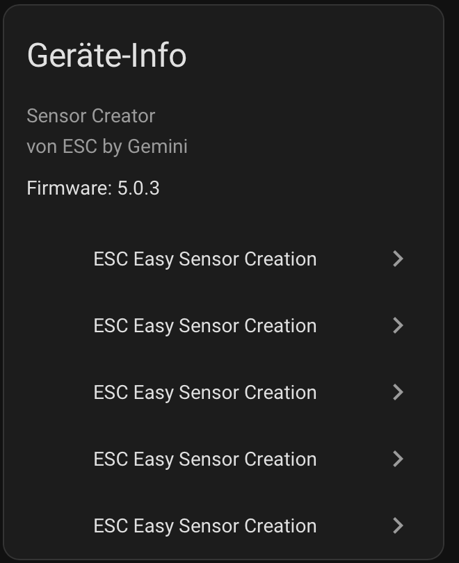

Des Weiteren wird bei jedem neuen Sensor, hier ein zusätzlicher Eintrag erzeugt.
Jeder davon navigiert zum gleichen Ziel.
Besser wäre es umgesetzt, wenn man es Entitäten und nicht Geräte benennt, wie bei Deiner Solar Forecast ML Integration der Fall ist.
So:
Und nicht so:
Hier hätte ich anstatt 1 Gerät, 5 Entitäten erwartet.
Hat sonst keiner der Beta Tester das Problem, dass die Einheit der Sensoren mit der Zeit verschwindet? Wenn ich neue erstelle, kommen diese mit der Einheit. Betrifft auch nicht alle sind 4 von 5.
Ich habe es bereits auf die To-do. Liste genommen wird mit dem nächsten Update gefixt.
