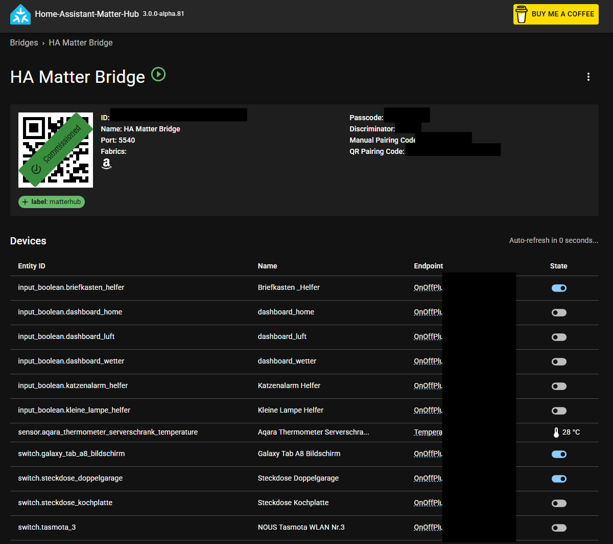

Hallo @dustingotte.ha ,
bei mir ist dafür Home-Assistant-Matter-Hub Version: 3.0.0-alpha.81 im Einsatz.
Höhere Versionen als 81 haben bei mir nicht funktioniert, damit hatte ich die gleichen Fehlfunktionen wie bei dir.
Die neue 85er habe ich noch nicht getestet und solange alles funktioniert, werde ich das auch nicht.
Das YT-Video von Simon kennst du wahrscheinlich schon.
Wichtig: Die Entitäten labeln, nicht die Geräte. Aber das weißt du wahrscheinlich auch bereits.
UND: Nach jeder Änderung das Addon neu starten wie @sirector bereits schrieb.

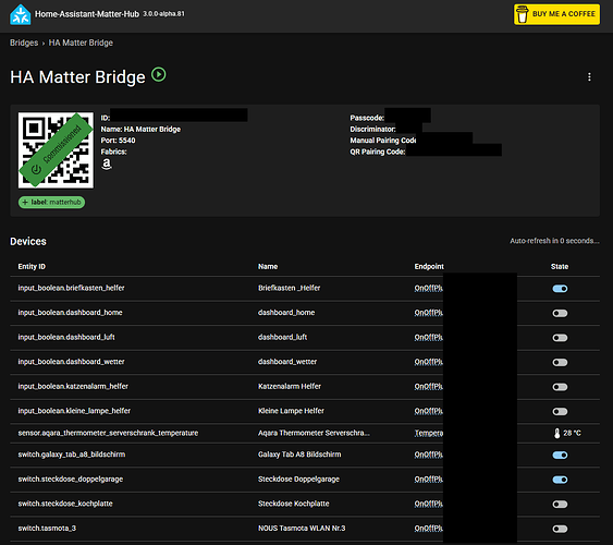

Ja das habe ich mir gedacht. Vor 1-2 Woche hat alles noch super funktioniert. Wie restore ich denn die alte Version? Ohne etwas anderes zu verändern?
Ich habe es mit einem alten Backup vom April’25 gemacht, indem noch die 81er Version enthalten war.
Beim Restore kann man das Addon alleine auswählen.

Ich habe nun eine ältere version die alpha81 wieder hergestellt und siehe da es läuft wieder. Zwar nicht der input boolean aber das schätze ich geht dann allg. nicht mit dem add-on.

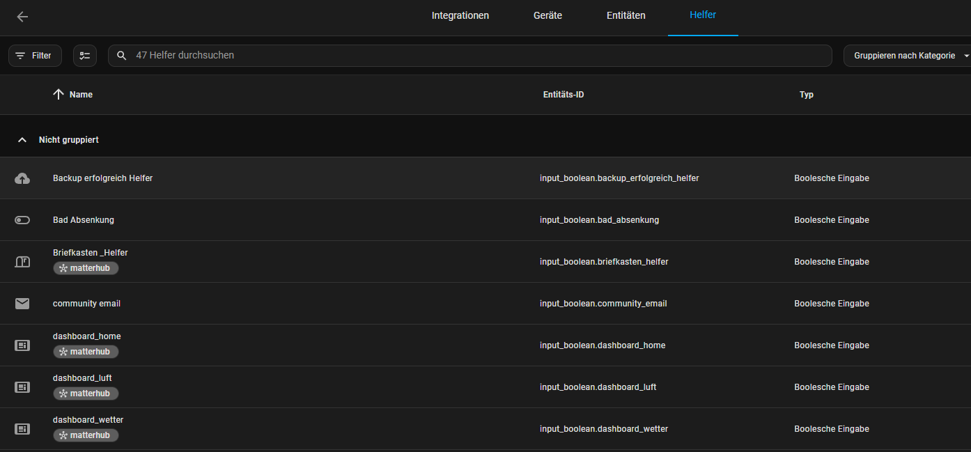

Die ‘input_boolean’ habe ich zunächst als Helfer in HA generiert, und zwar als Schalter.
Im Folgenden, als Beispiel mit der Entität ‘dashboard-home’
In der Alexa-App eine neue Routine anlegen
  • Name: Dashboard - zeige home
  • Wenn: Stimme - “Alexa, zeige home”
  • Aktion hinzufügen:
    • ‘Smart Home’ ==> ‘Steckdosen’ ==> ‘dashboard_home’ ==> AN
    • ‘Warten’ 5s
    • ‘Smart Home’ ==> ‘Steckdosen’ ==> ‘dashboard_home’ ==> Aus
Damit wird, durch eine entsprechende Automation, bei mir in Node-RED, die Dashboard-Seite (TAB, Reiter) auf meinem Android Tablet aktiviert.
Für jeden Reiter habe ich eine Routine um die Dashboard-Seiten berührungslos umzuschalten.
Diese Vorgehensweise kannst du für dich nach deinen Wünschen auslegen.
Wichtig scheint zu sein, dass der Helfer (input_boolean) als Schalter definiert ist, um ihn in der ALEXA-App als Steckdose vorzufinden.
