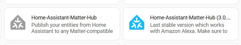

Probier mal diese Version vom Matter Hub Addon. Der Spruch von wegen und “letzte stabile Version, die mit Alexa läuft”, ist nicht so ganz falsch.
Die 76 wird eigenständig geführt es gibt Matter-Hub, Matter-Hub Beta und Matter-Hub V76… Beta habe ich nie probiert, aber ohne die V76 zuerst installiert und mit Alexa verbunden zu haben, haut das mit den neueren Versionen einfach nicht hin. Ich hab’s inzwischen dran gegeben und bleibe einfach bei der V76. Die läuft wenigstens, und das ganz ohne Probleme. So sieht das dann bei mir in HA aus:

meinst Du damit diese Version?
v3.0.0-alpha.76
Ist das denn immer noch so, dass nur v76 funktioniert?
Bekomme ich ein downgrade irgendwie(?) hin oder muss alles neu konfiguriert werden?

Zumindest bei mir, ja. Das muss aber nicht bedeuten, das es bei anderen nicht auch mit neueren Versionen klappt.
Die V76 ist ein “anderes” Addon und kann parallel zu den “regulären” Versionen installiert werden.
Wenn du die V76 genau so konfigurierst (dieselben Label o.Ä. zum Hinzufügen verwendest, hält sich der Aufwand sehr in Grenzen. Dann nur das Addon neu starten, nachdem du es konfiguriert hast und anschließend als “neues” Matter Gerät in Alexa hinzufügen. Falls möglich solltest du die “alte” Matter Bridge vorher aus Alexa raus werfen. Das klappt aber nicht immer, was dann aber an Alexa liegt. Wirklich bescheuert, das man bei Alexa Geräte die “nicht erreichbar” sind, meist nicht aus der Konfiguration rauswerfen kann.
Ich werde in absehbarer Zeit jedenfalls daran gar nichts mehr ändern, außer vielleicht neue Entitäten zur Bridge hinzuzufügen. Bin froh, das es endlich mal zuverlässig läuft. Nachdem ich das mit der V76 am Laufen habe, habe ich gar keine Lust mehr, irgendwas anderes zu probieren. Das, was ich an Alexa zwecks Sprachsteuerung weiter leiten will (Schalter, Lampen und Helfer) funktioniert mit der V76 einwandfrei. Mehr brauche ich nicht. Also “never touch a running system”…
Du musst aber aufpassen, das du nur eines der Matter Bridge Addons zur gleichen Zeit aktiviert hast. Sonst kommen die sich in die Queere. Also erst das bisherige Addon deaktivieren und dann erst die V76 aktivieren. Wenn du doch wieder zurück willst, einfach erst die V76 deaktivieren und danach erst die “andere” Version aktivieren. Kann man an dem Screenshot ja auch sehen, dass nur eines der beiden installierten Addons aktiviert ist.
