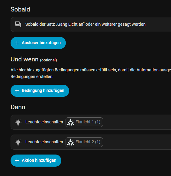

ich bin neu im Thema Home Assistant und brauche eure Hilfe. Ich habe HA auf meiner Synology DiskStation installiert – so weit, so gut. Auch der Home Assistant Matter-Hub ist bereits Instaliert.
Nun zu meiner Frage: Muss ich Home Assistant noch über eine Bridge mit Alexa verbinden, wenn ich meine Lichter per Sprachsteuerung bedienen möchte? Wenn ich aktuell sag: „Alexa, Flurlicht an“, passiert leider nichts (eine Sprach-Automation habe ich bereits erstellt).

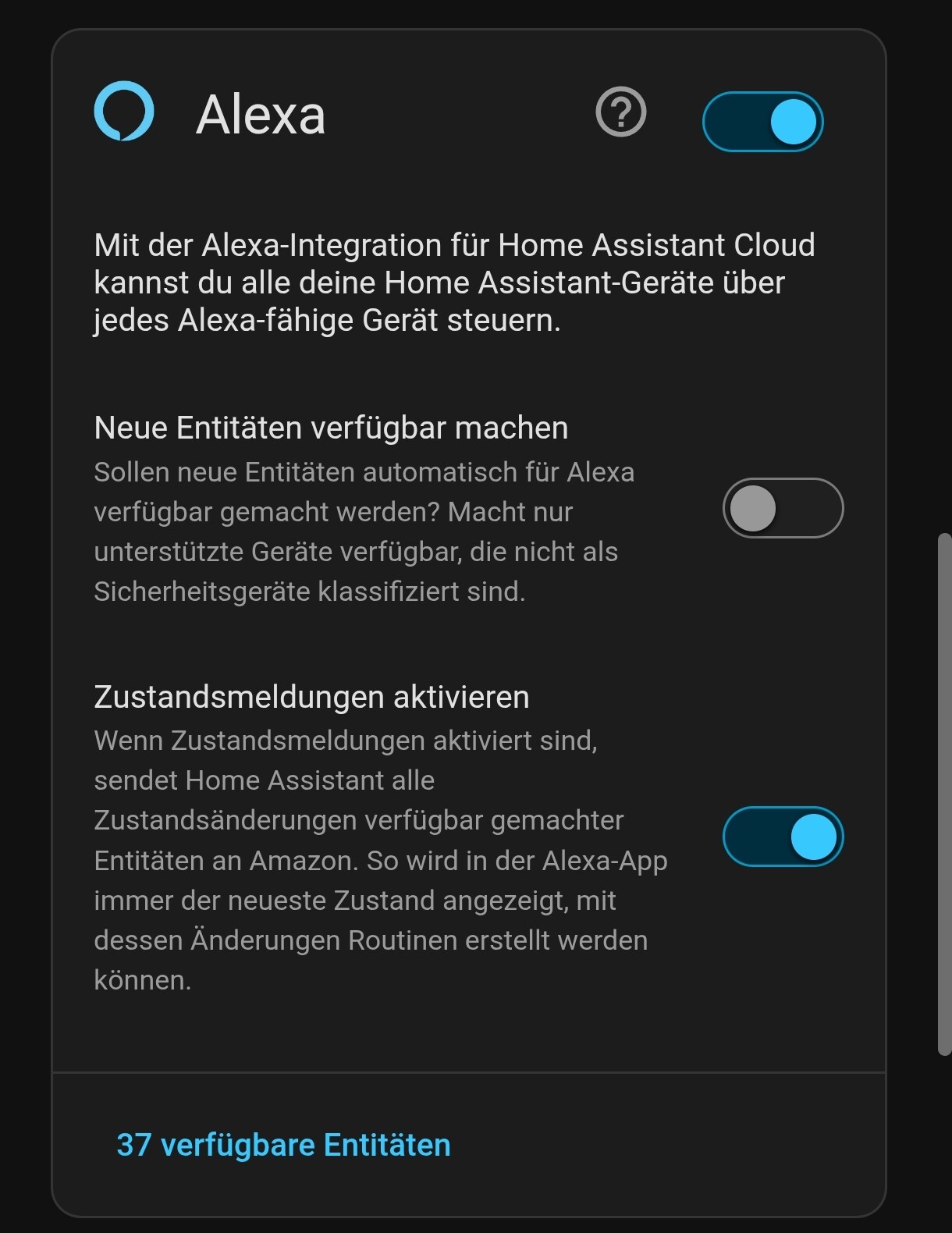

Home Assistant hat normalerweise gar keine Verbindung mit Alexa. Es geht, indem du entweder in Alexa Skills für deine Geräte aktivierst und alles Weitere mit Alexa machst oder indem du in HA die Nabu Casa Cloud einrichtest.
Über Nabu casa (Abo) kannst du Geräte (Entitäten) für deinen Sprachassistent freigeben, die dann von diesem aus geschaltet werden können. In alexa musst du nur den home assistant skill aktivieren und einrichten. Sprachbefehle an alexa können nicht direkt an home assistant weitergegeben werden. Das geht nur mit einem voice assistant wie zum Beispiel der voice preview edition (oder DIY mit esp-home). Dieser ist dann als sprachassistent in home assistant eingerichtet.

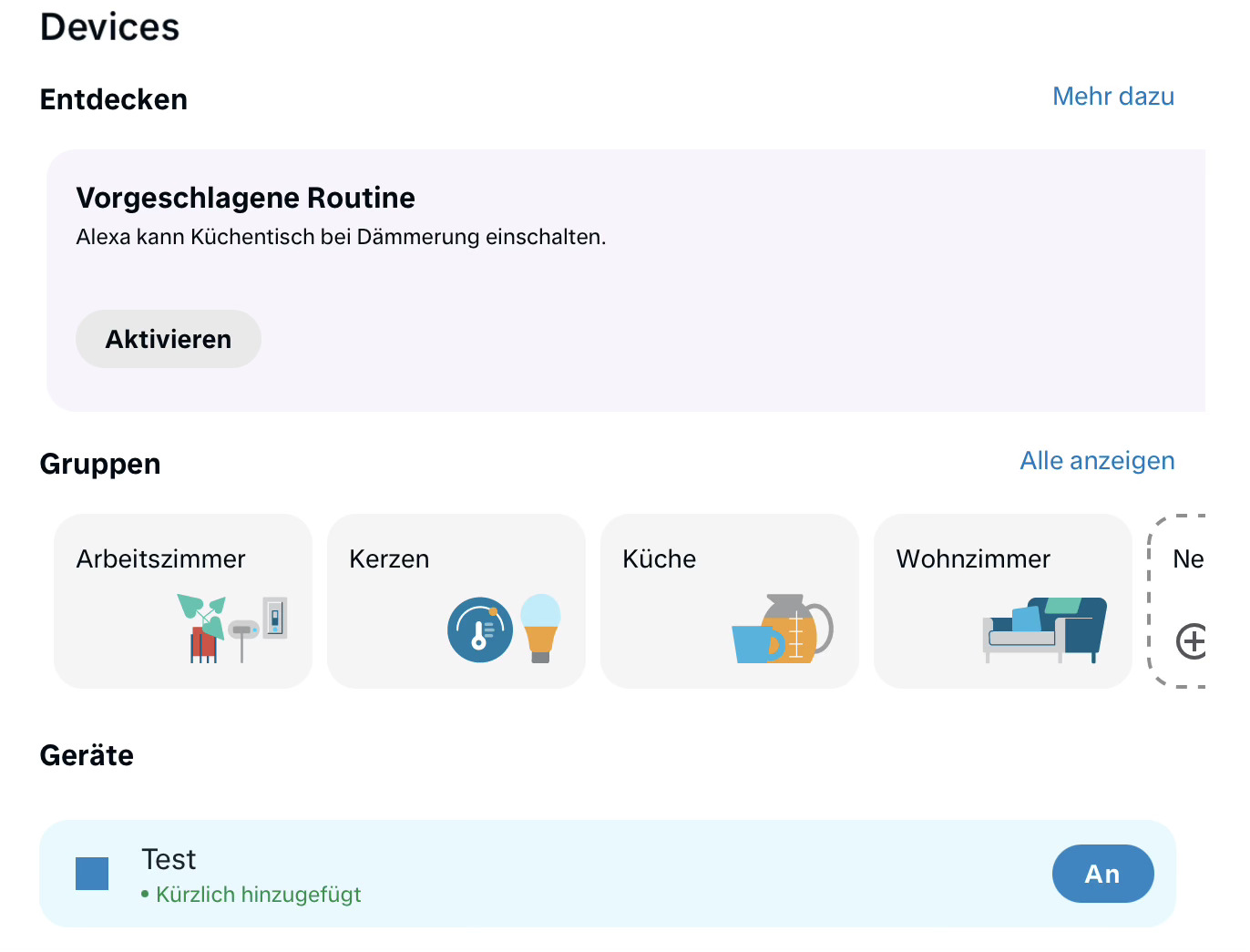

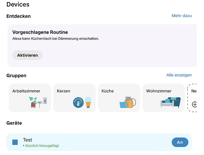

Die sind jetzt alle angezeigt nur der der Tatser nicht (virtuellem Button)

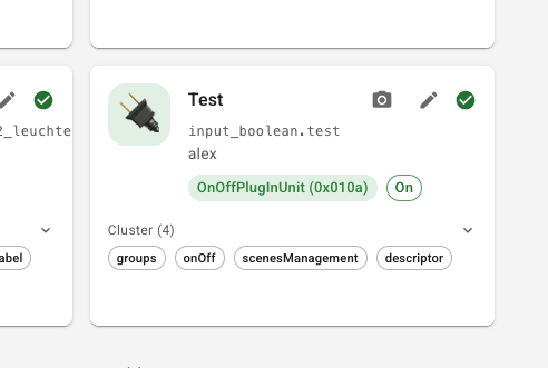

Der Schalter sollte auch auftauchen, hast du den über Helfer angelegt ?
Ja den habe ich angelegt.
nur in der Alexa App Taucht er nicht auf

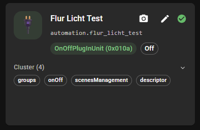

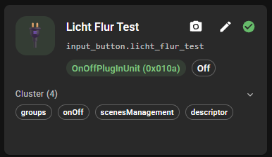

Halt stimmt nicht das war der falsche taster der richtige ist der hier
sollte er :
