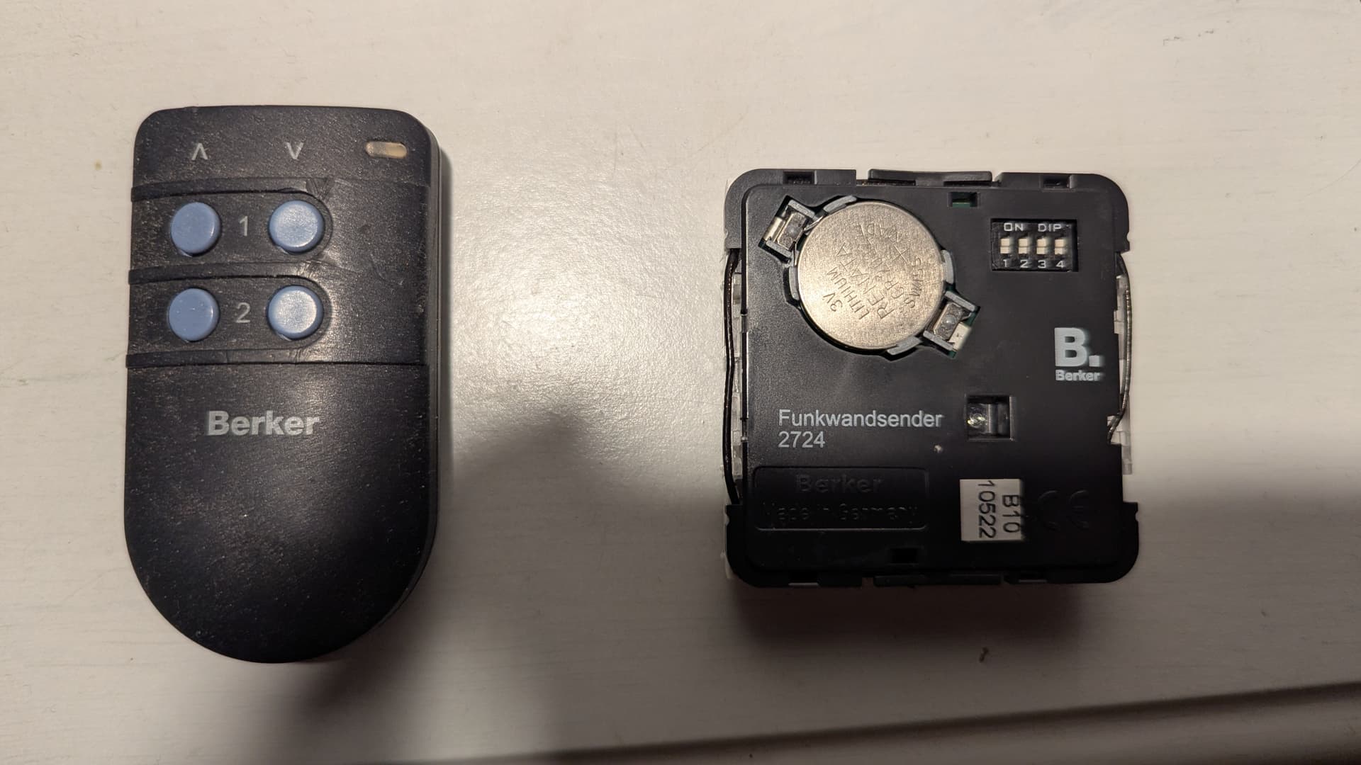

Hier ein Bild vom Schalter der an der Wand montiert ist.
Könnt ihr mir helfen in welche Richtung ich Suchen muss?

Ich verstehe noch nicht ganz, was du vor hast.
Erst einmal funkt das System von Berker auf ~433MHz. Wenn du bei deinem HA dafür keinen Sender/Empfänger hast, kannst du es physikalisch schon ger nicht koppeln. Selbst wenn du die nötige Hardware hast, kann ich dir nicht sagen, wie das in HA integriert werden kann.
Also noch mal: Was soll erreicht werden? Soll die alte Hardware benutzt werden? Gibt es noch andere Möglichkeiten um die Rolladen anzusteuern? Werden die Rolladen nur mir 230V angeschlossen und der Rest erfolgt dann via Funk?

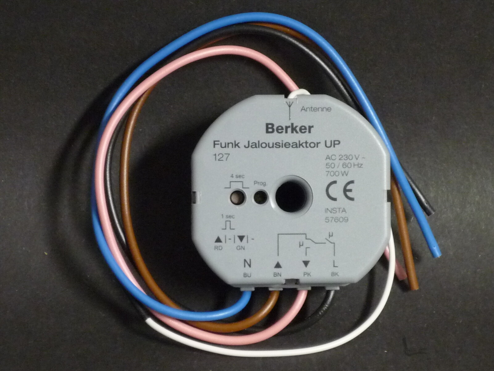

Man braucht mehr Infos, deine Bilder zeigen nur die Sender. Wir benötigen die Infos vom Empfänger. Wenn du den Typenschild ein Foto machst, dann kann man dir schon eher Helfen.
EDIT:
Z.B müsste irgendwo der Berker 0127 Funk-Bussystem Funk-Jalousieaktor oder anderer verbaut sein
(Bild gemopst von eBay → Berker 0127 Funk-Bussystem Funk-Jalousieaktor Mini Gira 0425 00 Jung FAJ 6 UP | eBay.de)

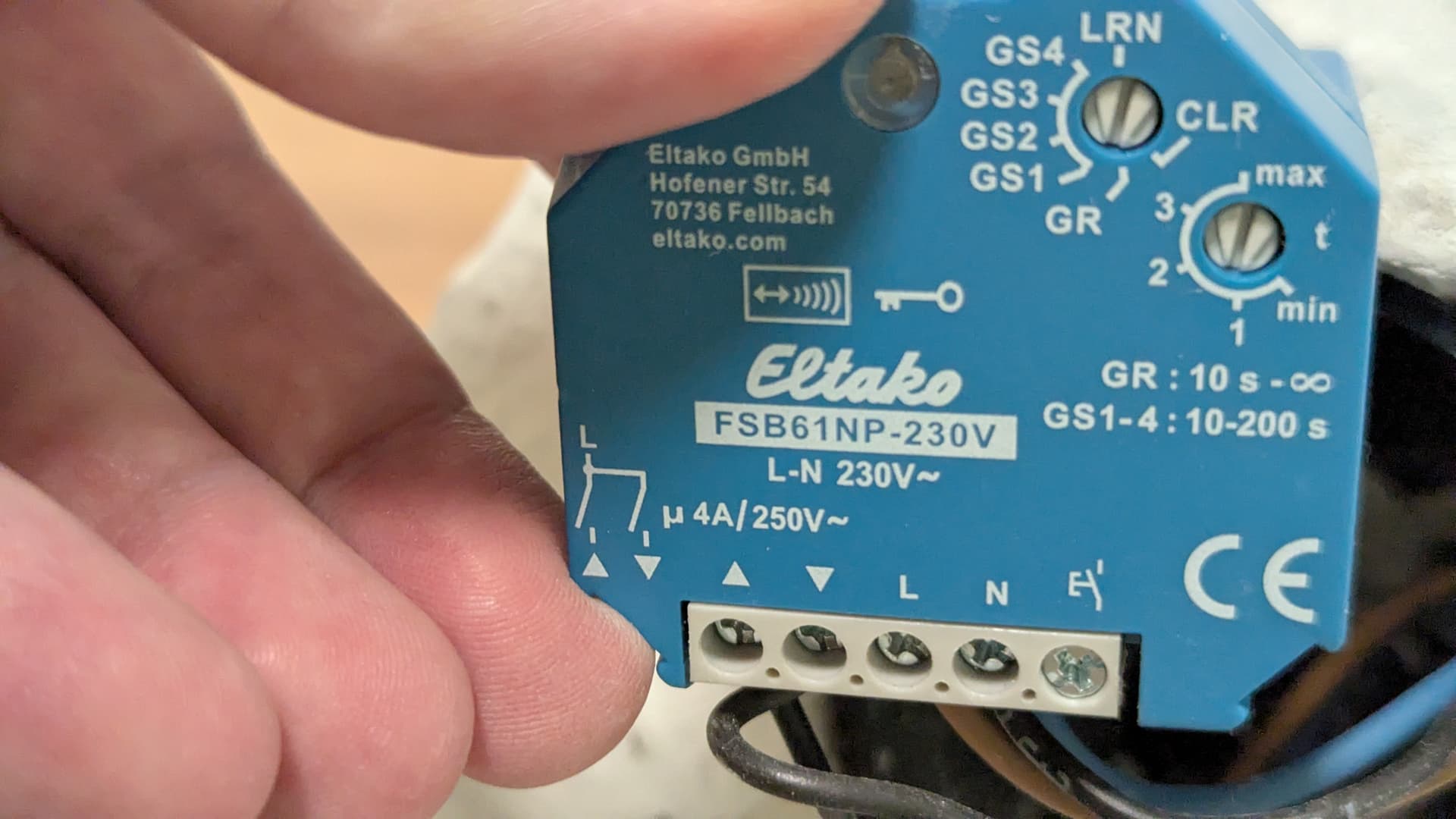

ich nochmal, habe nun eine Blende geöffnet und das ist das Relais dahinter.
Dieses würde ich dann mit einem Shelly Relais tauschen welches Zigbee kann.
