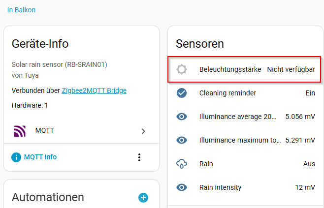

ich habe einen Tuya RB-SRAIN01 auf dem Balkon montiert.
Seit kurzem wird mir in HA aber die Beleuchtungsstärke nicht mehr angezeigt:

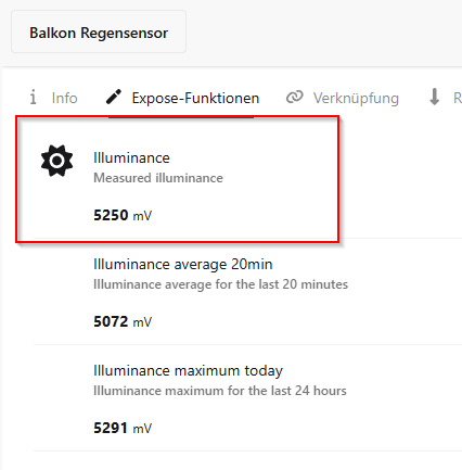

Komisch ist aber, dass bei Z2M ein Wert angezeigt wird…
Aber auch das Format ist von lx (Lux) zu mV geändert worden…
Wie kriege ich den Wert wieder ins System?
