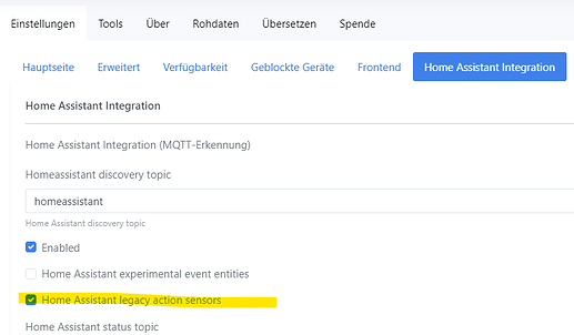

Hast du das aktiviert?
hab ich jetzt getestet, aber brachte nichts.
