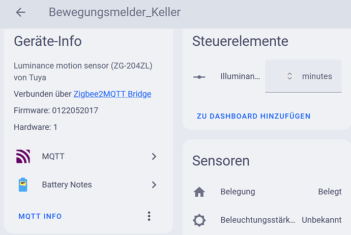

Ich habe den Bewegungssensor über zigbee2mqtt unproblematisch einbinden können. Allerdings wird die Beleuchtungsstärke als unbekannt ausgezeichnet

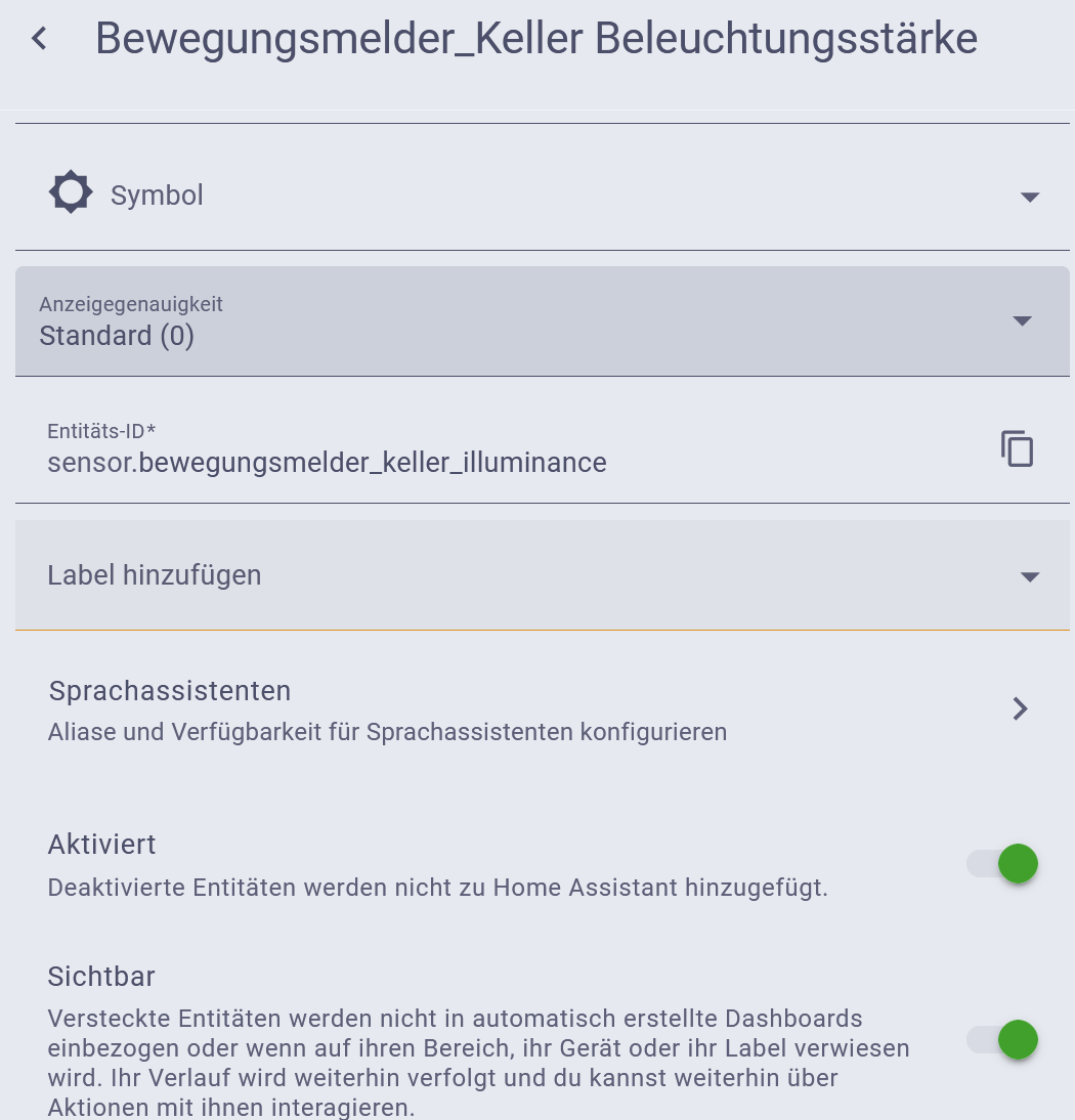

Der Sonsor ist aktiviert und sichtbar
liefert aber keine Werte. Was mache ich falsch?
